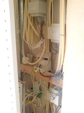

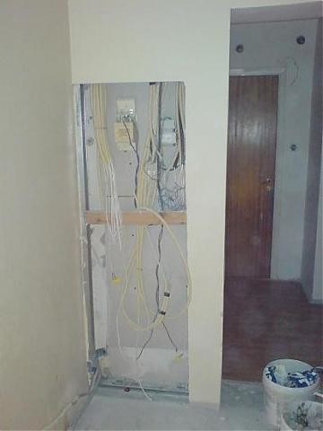

på bilden visas stället där transformatorerna ska sitta.

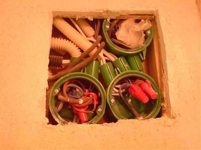

Denna kopplingspunkten jag pratar om sitter bakom en inspektionslucka i badrummet, men som det är nu kan inte alla rörslangar gå ihop i samma koppling.

bilder på centralen där transformatorerna sitter på plats.
samt på kopplings punkten.., jag vill inte att sladdarna ska ligga löst sådär.
och det är den äversta kopplingsdosan som vi pratar om nu, men gips skivan är i vägen, men sladdarna ligger löst ca 5cm mellan kabelslang och kopplings dosan

Riv bort dosorna sätt dit/bygg en kopplingslåda som du sätter kopplingsplint i så kan du få lite överblick, skruva ett lock över hålet.
Eller sätt en centraldosa - eljo. Lock finns som tillbehör.
hur ser en sån kopplings dosa och central låda ut?
Sök E1420700 på elektroskandia, finns även täcklock till den.
