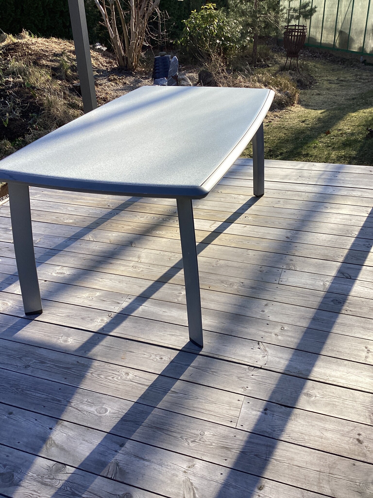

Hink & skurborste, jag misstänker att ”trallsåpan” är vanlig såpa men lite fetare?!
Glöm inte att blötlägg trallen innan men allt det där står säkert på burken/dunken!
Jag gjorde inget för att få bort sioorester.
Edit. tog bilden precis nu, Trallen ljus & fräsch fast jag inte har hunnit med årets rengöring!

Tack! Snyggt 😃JohnBergq skrev:

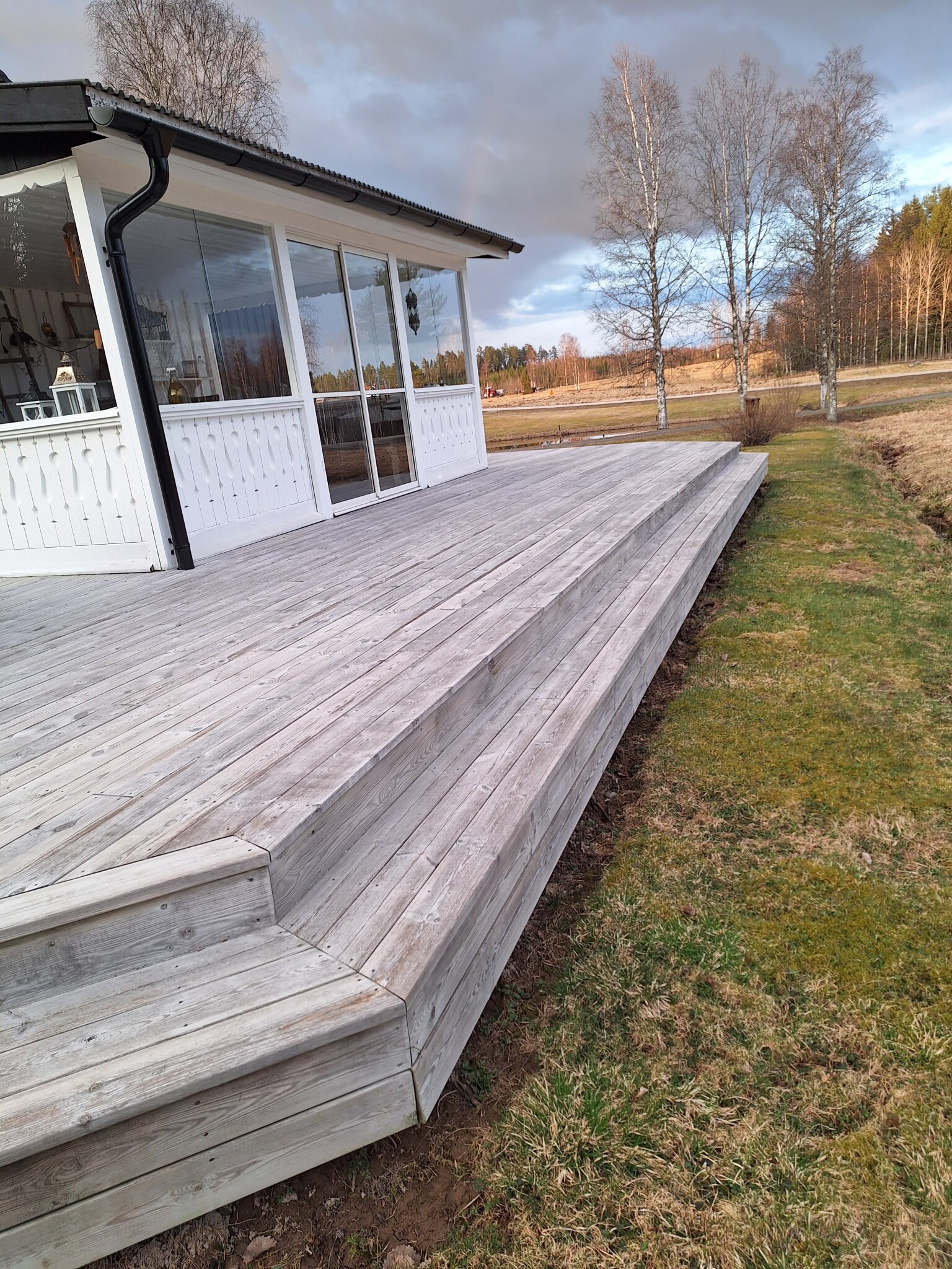

Mariette, det finns väldigt mycket info, guider och text om såpa på https://trallsåpa.se
Till din grundfråga - ja, det fungerar bra att såpa ovan på sioox, men det behövs ingen spruta för att behandla med såpa, just den delen är det enkla, det är bara att sprida ut blandningen med skurtrasa.
Det är rengöringen som är det jobbiga med skurborste, har man stor altan som på din bild fungerar eldrivna borstar som exempelvis Kärchers PCL 4 eller PCL 6 jättebra. Använd aldrig högtryck.
Att såpa en trall är enkelt och görs i fem steg, oavsett såpmärke:
- Blöt trallen
Börja med att blöta hela trallen ordentligt så att träet är genomfuktat. - Skura med trallsåpa
Blanda trallsåpa cirka 1:100 (t.ex. 1 dl per 10 liter varmt vatten). Skura trallen noggrant med borste längs träets fibrer. - Skölj rent
Skölj bort smuts och överflödig såpa med vatten. - Låt trallen torka
Låt trallen torka en stund. Har du skurat ordentligt - och kanske gått loss som en curling-sopare - går det alldeles utmärkt att vila till nästa dag innan du fortsätter. - Efterbehandla och skydda
Blanda trallsåpa cirka 1:10 (t.ex. 1 liter per 10 liter kallt vatten). Applicera och låt det verka in utan att skölja bort. Det återfettar träet och skyddar ytan.
