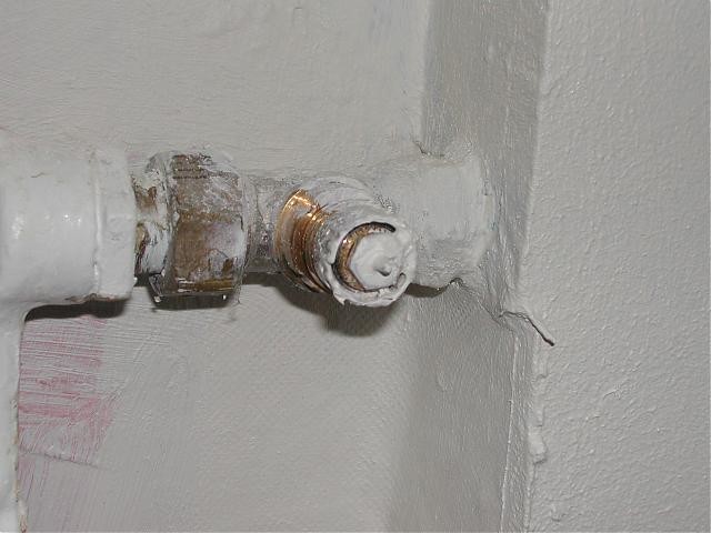

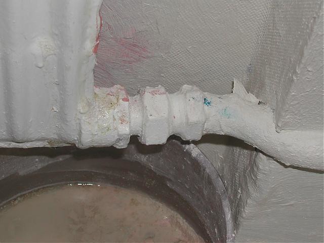

Jag behöver hjälp,
Hur gör jag om jag vill ta bort ett vattenburet element i ett hus som är byggt 1939, jag vill bara ta bort det tillfälligt för att kakla bakom, tacksam för snabbt svar.
så här ser elementet ut.
Om du vill göra det riskfritt så är det säkrast att tappa systemet.
Normalt sett brukar man bara stänga termostaten helt (vilken du saknar ser det ut som, därefter öppnar man locket på returventilen och skruvar in skruven så att returventilen stänger (vilken du saknar ser det ut som). Sen är det bara att lossa kopplingen åt elementet till och lyfta bort, var beredd med hink och trasa.
