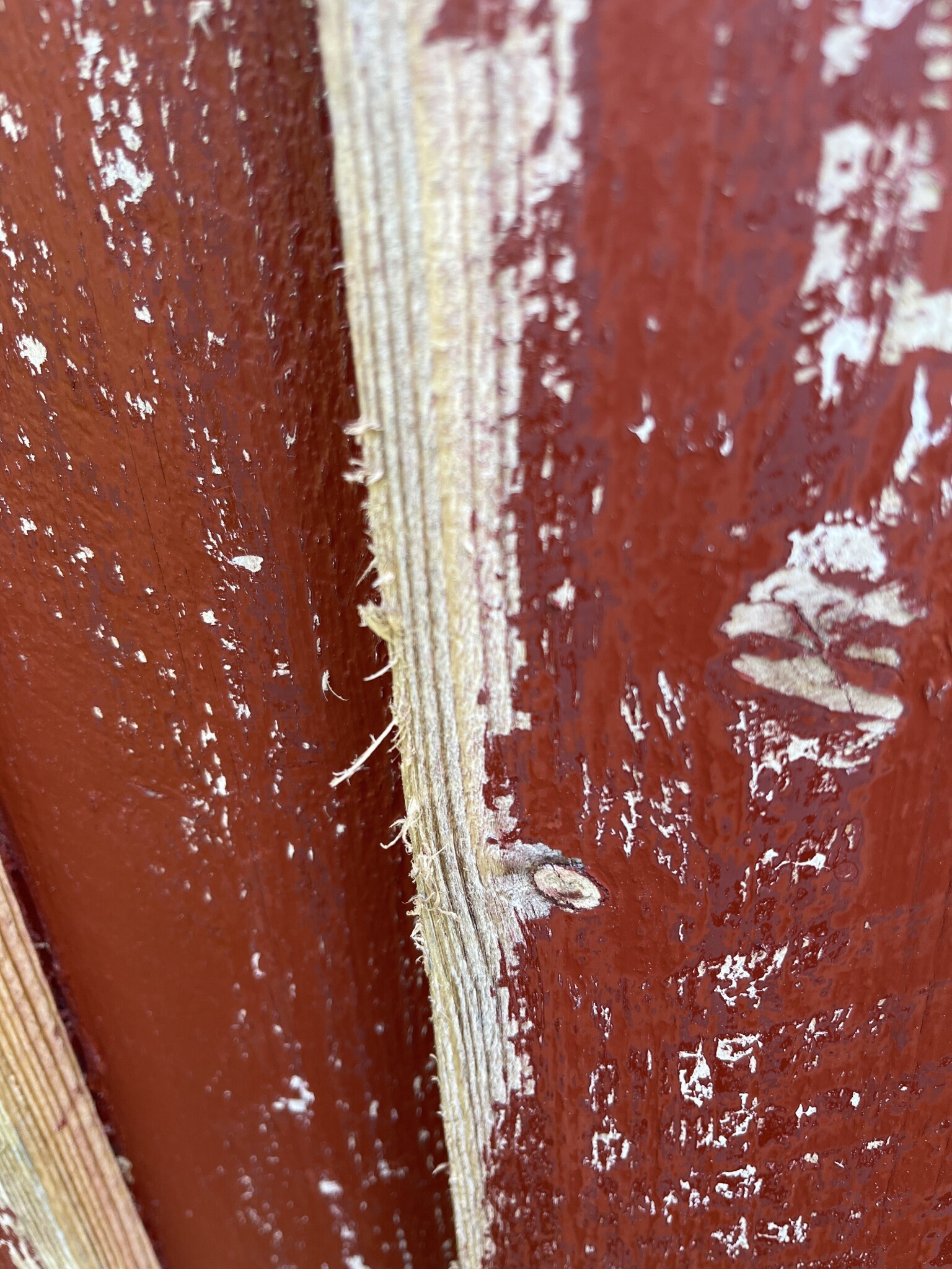

Har börjat skrapa mitt hus där färgen behöver bättras på. Hur gör man med alla flisor som blir av skrapandet? Känns som att man skulle vilja slipa bort det. Eller lägger det sig när man grundmålar?
Är flisor på flera ställen på varenda planka.
Eller har ni nåt tips på hur man undviker flisor?

Det kan vara att träet är fuktigt om det flisar så.
Låt det torka ut och slipa ner.
Intet
Eller/och skrapar du för hårt och åt fel håll.
