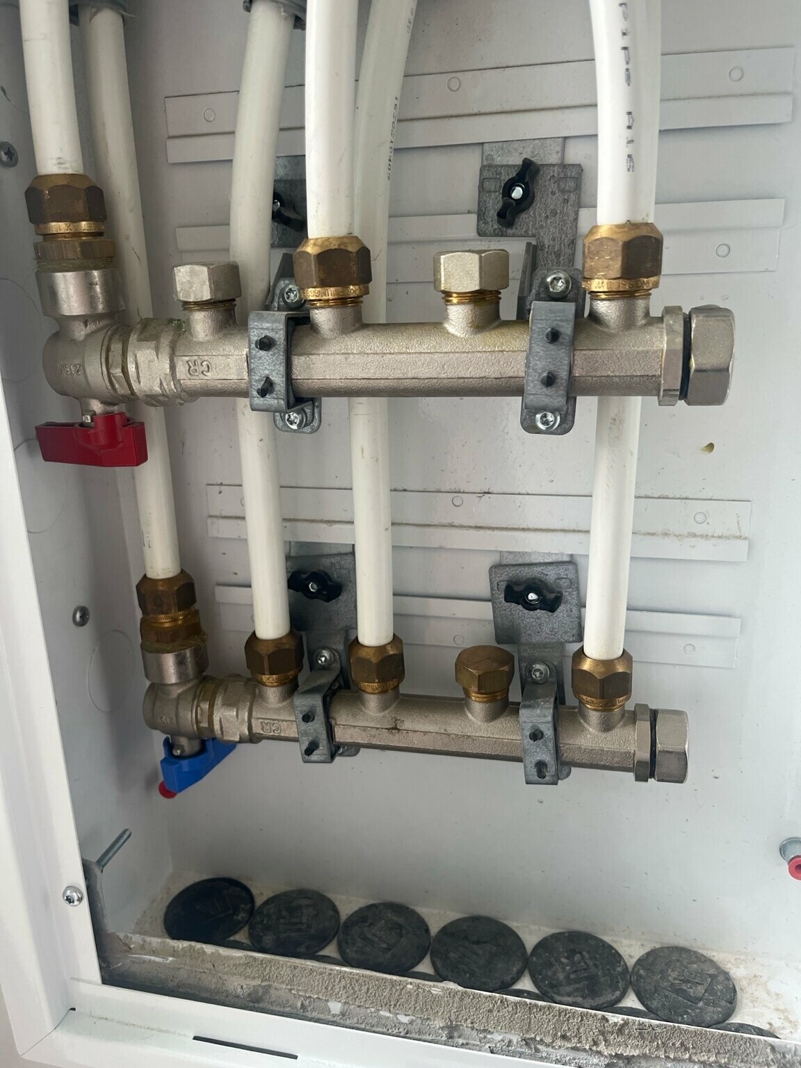

Hej! Jag skulle installera en handdusch i badrummet i min bostadsrätt och ville stänga av vattnet. Problemet är att ventilerna är extremt svåra att vrida. Jag lyckades till slut att vrida den blå ventilen halvvägs till stängning, men nu kan jag varken stänga den helt eller vrida tillbaka den till ursprungsläget. Den röda ventilen går inte att vrida alls.
Hur skulle jag kunna lösa detta? Vad kan hända om jag försöker vrida ventilen med hjälp av en tång? Är det mitt eller BRF ansvar att fixa detta, särskilt med tanke på att badrummet renoverades 2022 och att flyttade in för några veckor sen?

Du vågar ta i med måtta med en skiftnyckel eller annat lämpligt verktyg, Rucka lite försiktigt fram och tillbaka så brukar det släppa.
