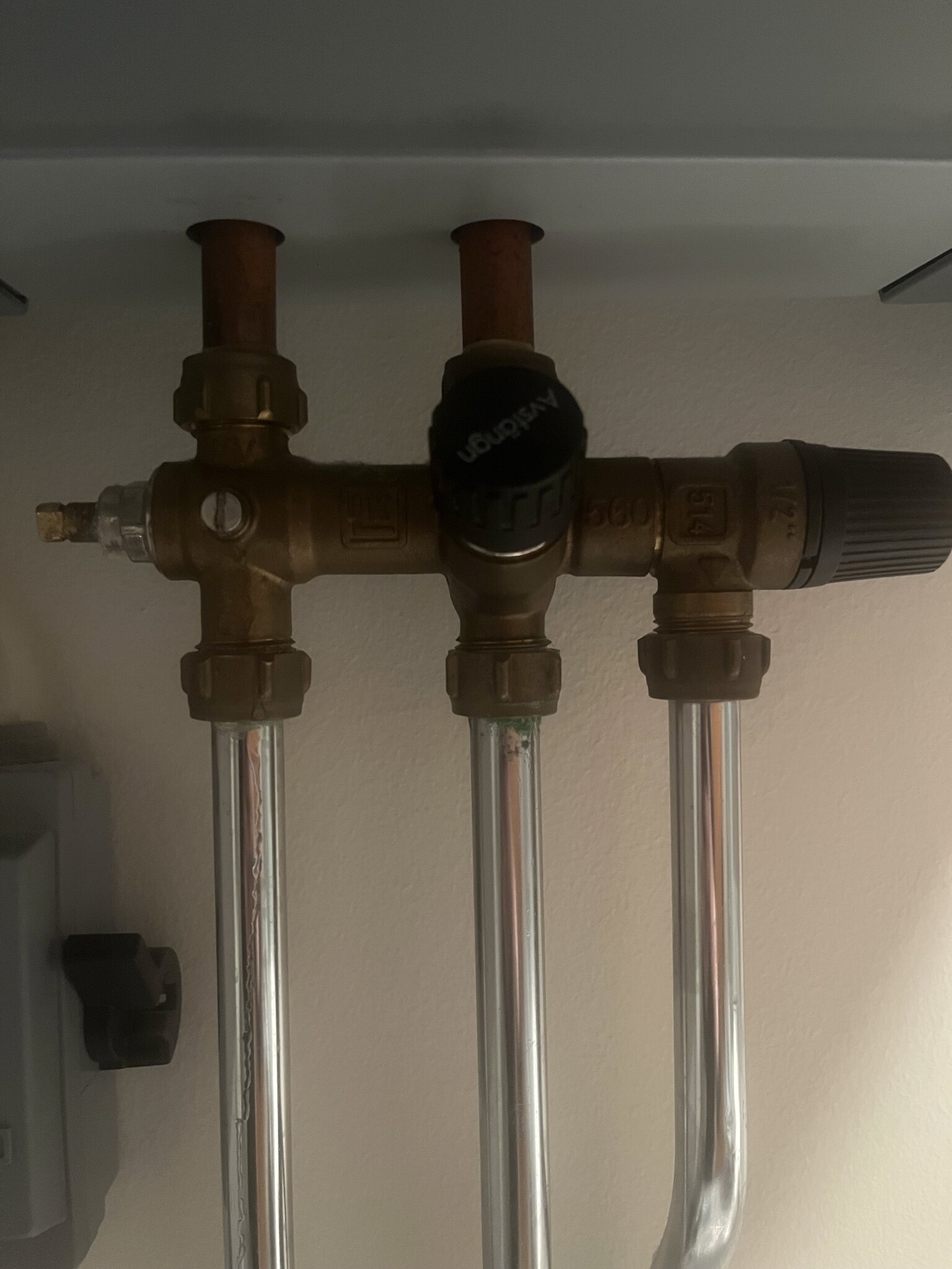

Är det den nedre eller övre förskruvningen på vänster sida som läcker? Prova isåfall att dra efter.
Det är inte så att spindelen som sticker ut till vänster som läcker? Den ser ut att sakna ett vred där temperaturen på varmvattnet ställs.
Torka noga torrt med en trasa och ha bra belysning för att kunna konstatera exakt var det läcker.

Glömde en sak, vid långvarig och flitigt duschande så kan kondens bildas på kallvattenröret in i beredaren och beredarens botten innanför isoleringen. Det kan bli så mycket kondens så att det droppar på golvet när det används mycket varmvatten speciellt om beredaren sitter i samma utrymme som exempelvis duschen, alltså fuktigt utrymme.
Synliga kalkavlagringar utvändigt blir det endast vid läckage och möjligen vid kondens då.

Stort tack för ditt svar. Ska se efter vart exakt som vattnet kommer ifrån.L L A Axelsson skrev:Glömde en sak, vid långvarig och flitigt duschande så kan kondens bildas på kallvattenröret in i beredaren och beredarens botten innanför isoleringen. Det kan bli så mycket kondens så att det droppar på golvet när det används mycket varmvatten speciellt om beredaren sitter i samma utrymme som exempelvis duschen, alltså fuktigt utrymme.
