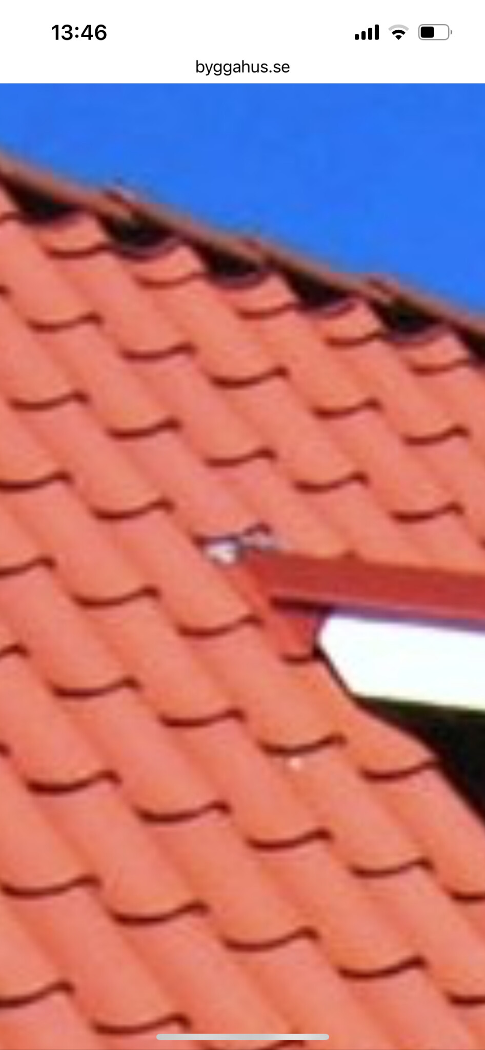

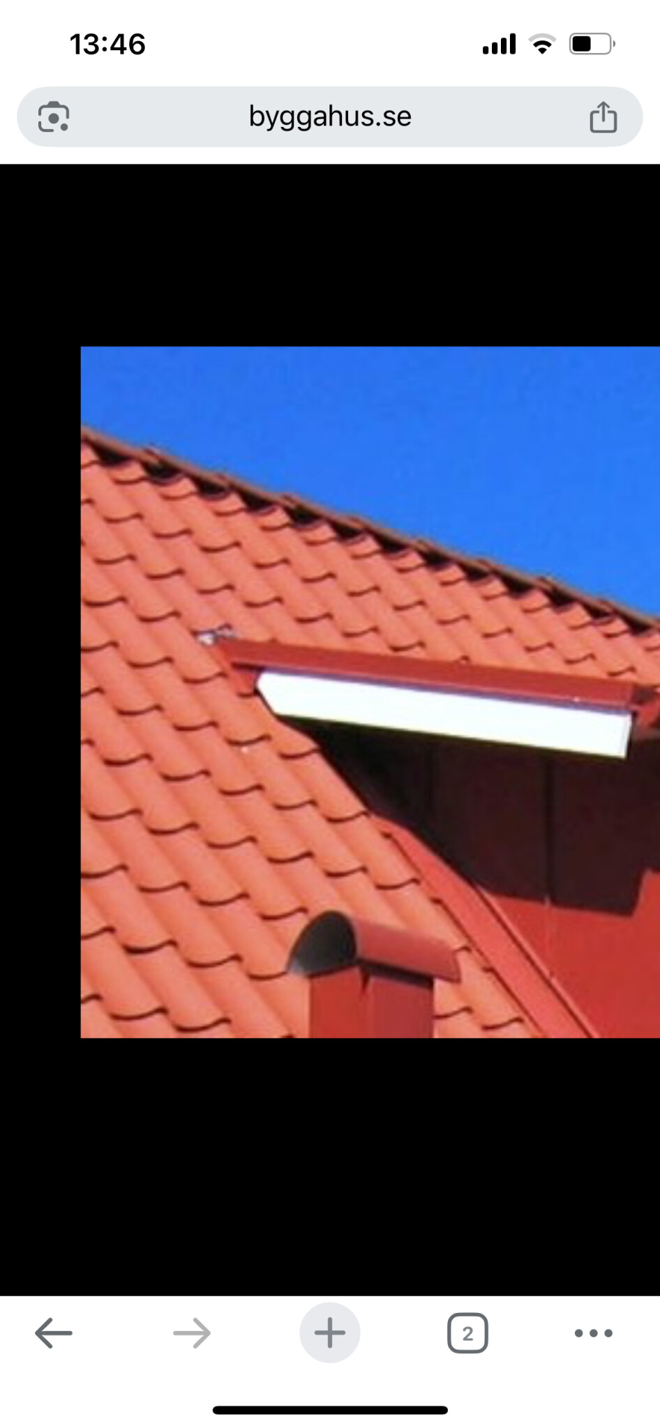

Svårt att hitta bilder, men fann en som rör panntak iaf.

Som tidigare kommentar så behöver en plåtslagare klä takkupan med plåt. Viktigt är att du när du lägger din takpapp går upp mot takkupan med pappen, du kan också med fördel sätta en trekantsläckt i böjen så det inte blir ett för skarpt veck för pappen.
När det gäller papptak så får du "klä in" kupan, så du får skära ut med några cm extra så att pappen kan gå upp på kupan. Därefter får du skära ut delar som överlappar varandra, viktigt att de är minst 30cm, därefter får du efter förmåga svetsa dit de olika delarna. Notera att själva kupan bör ändå kläs in med plåt.E Erik Salhammar skrev:
