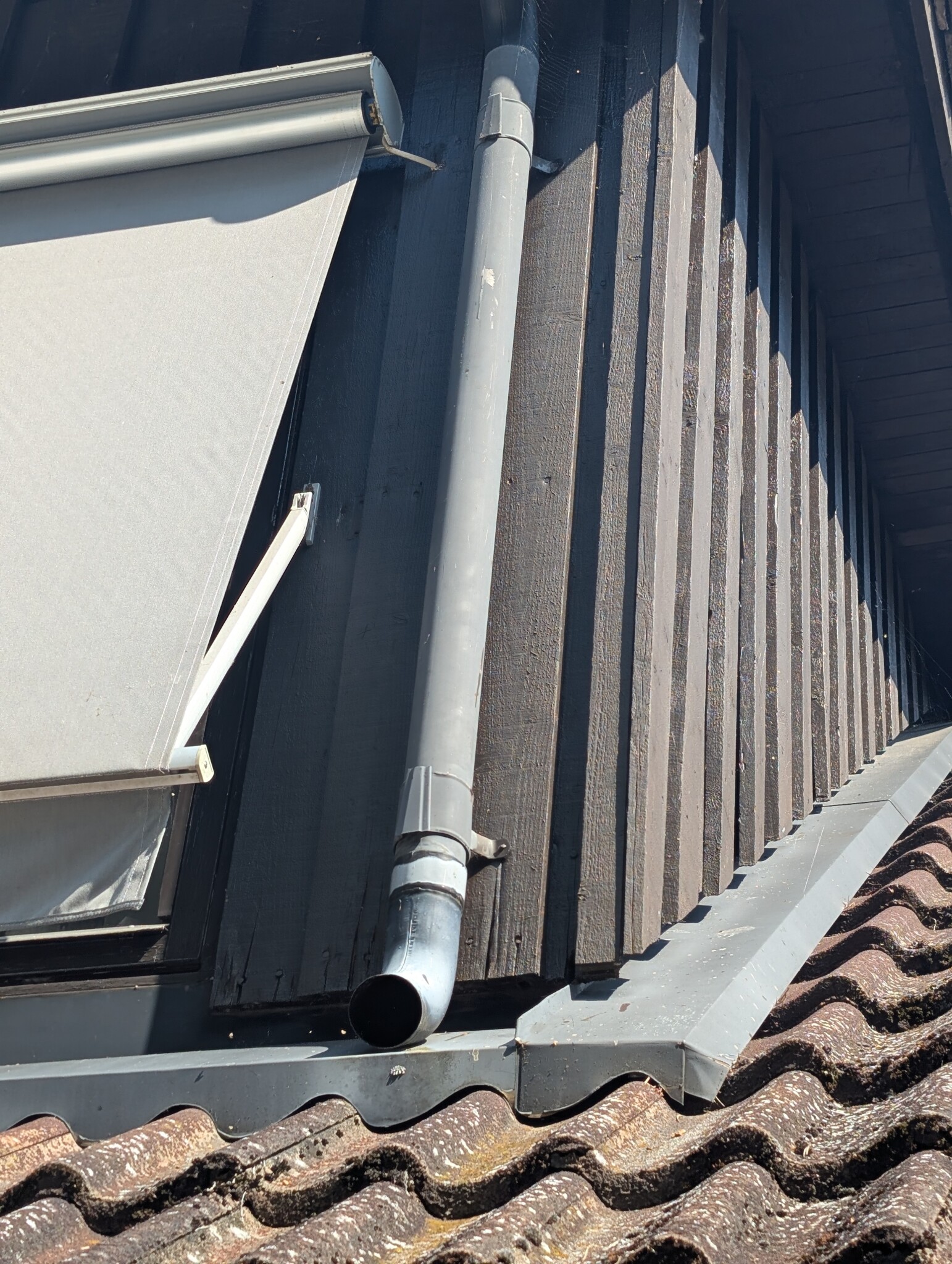

Längst ner på brädorna har det börjat spricka och det börjar bli lite mjukare. Hur åtgärdar jag detta utan att behöva byta hela brädor för då måste markisen ner och elen till markisen, stuprör etc. etc. Allt annat är i väldigt bra skick.
Skarva brädorna längst ner bara? Sätta för en plåtbit och måla för att skydda så att det inte ruttnar helt?

Man kan ju göra en generalskarv på spikregeln ovan den nedersta. Snedsåga och olja. Kanske inte världens vackraste lösning men lär hålla ett antal år…
Överväg att låta en plåtslagare klä in kupan, att fortsätta med trä och den sortens ytbehandling av panelen innebär ju att det sannolikt kommer hända igen..
Du menar där stupröret är fäst? Såga snett spika fast den nya och måla?
Detta är tanken när det blir dags att byta tak, 5-10 år till håller den. Men att sätta en plåtbit längst ner och måla i samma färg skulle kanske fungera?
Tänkte spikraden ovanför, där armen till markisen är skruvad. Och sen måla
Det borde inte ta många minuter extra att lossa stupröret och svepen och sätta fast dem igen.
Javisst, ta bort det dåliga trät och ersätt med nått annat som håller i 10 år, undvik plastfärg på trä så minskar risken att virket blir mjukt igen.
