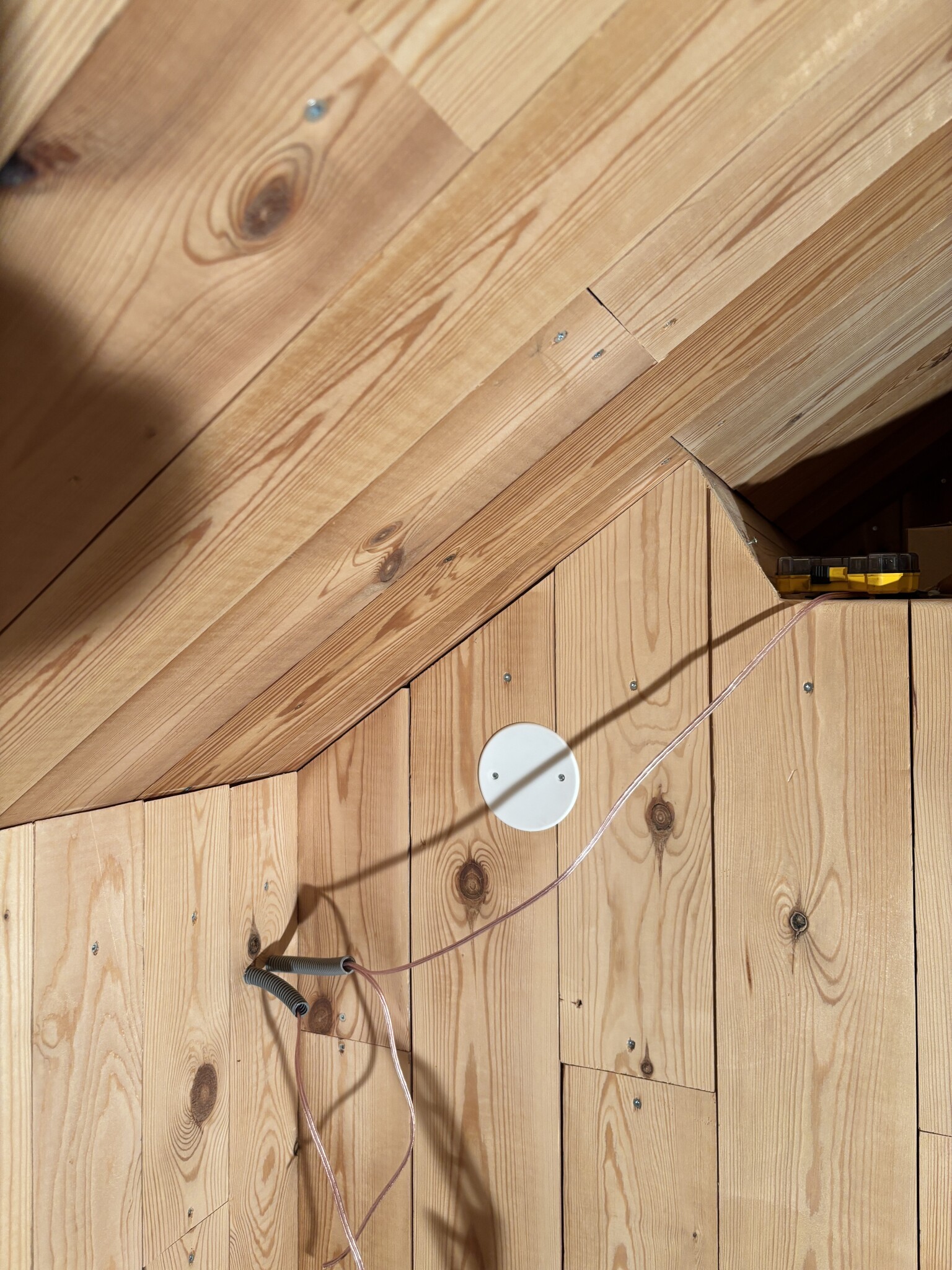

Har inte spikat lister förut, tänkte ha en typ hålkärl mellan tak och väggar men det blir ju olika vinklar på väggarna, ska jag köpa vanligt 90 graders? Eller hur gör man? Eller köra typ en foglist. Sen undrar jag tänkte ha typ kvarstatv i hörnen det kanske blir konstig där de möts eller ska jag ha hålkärl ner i hörn också. Det är bara 130 högt där.
  • Träpanel i takvinkel med synliga skruvar, elledningar som hänger från en dosa på väggen, samt en gul vattenpass i hörnet.

Det finns hålkärlslister som är 135 grader som är till för snedtak mot vägg.
Vilket fungerar om man råkar ha just den vinkeln...

Ja, fast lite kan det diffa utan att det syns. På bilden ser det ut att vara nära 135 grader.

Att kapa hålkäl med gersåg så att dom passar exakt till 135 graders takvinkel är matematiskt omöjligt, det har diskuterats flera gånger i forum. Men det finns flera knep att göra det relativt snyggt. Blir oftast lite glipor som man kan fylla med mjukfog, eller i ditt fall med en blandning av sågspån och trälim för att få färgen.
En metod kallas för "att kroppa". Använd sökfunktion här på forum. Kräver lite övning.

Du kan nog beställa det i din lokala bygghandel ifall de inte har hemma. Moelven är en tillverkare. Sök på hålkärlslist 135. De ser ut som en något "tillplattad" 90-graders hålkärlslist.
Jag tror det är 145 grader, men de ska alltså passa ok med 135 på ”vänster sidan” sen 90 graders på resten. Om jag skulle köra på 90 överallt, blir det stora glipor eller ser det fortfarande ok ut? Det verkar svårt att få till hörn som Thomas skrev så för och nackdelar med båda.

Det blir nog för stora glipor. Ett alternativ är att sätta en foglist (längst ned på det lutande taket) istället för hålkärlslist där det är 145 grader. Jag har båda varianterna hemma och det ser ungefär lika bra ut.

Visste inte att det fanns hålkärl utan trodde det bara fanns hålkäl. Nu vet jag det. Hålkäl 135 löser visserligen övergången mellan snedtak och vertikal vägg. Men löser den även hörnet som i bild i #1?
