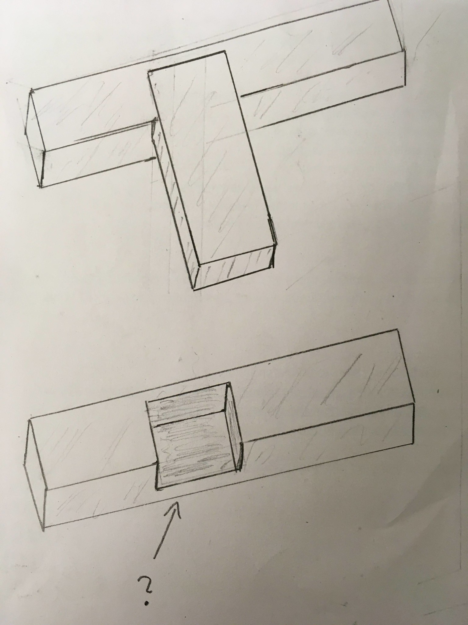

Hej, jag ska sammanfoga två trädelar (se bild). Jag är ute efter att göra det fyrkantiga urtaget med så få moment som möjligt eftersom jag ska göra många. Det är ju de raka hörnen som inte funkar med fräsen och jag vill slippa stämjärnet. Jag är beredd att investera i maskiner men inga jättegrejer så klart.
Hur kan man effektivisera denna process?
Handritad skiss av trädelar som ska sammanfogas med ett fyrkantigt urtag.
Stämborrmaskin?
Du kanske kan göra rundade hörn istället med en ganska liten fräs och motsvarande på andra biten med en avrundningsfräs

Jag hade mallfräst och med mallen fortfarande på plats använt den som mall även för att stämjärna ut hörnen. Att göra ett runt hörn fyrkantigt mha stämjärn håller jag med om är en delikat övning, men mha en mall (som redan sitter rätt positionerad) är det supersimpelt o tar inte många sekunder.

Nu frågar du hur man kan effektivisera processen, så om du skall göra detta många gånger så är mitt tips inget att ha. Jag är visserligen nybörjare inom snickeri men har insett att det är ganska vanligt att man gör sådant här med stämjärn. Denna typ av fog kallas "Blind half-lap joint" tror jag. I det här klippet visas hur en liknande fog görs med hjälp av stämjärn:

Frågan är kanske snarare om det är värt kostnaden? Men det beror förstås på hur många man ska göra och vad man har för budget.
Får man fråga vad du ska göra för spännande?
Måste träbiten behålla den formen? Annars kan du som sagt göra som i youtubeklippet El Filipo länkade till. Finns fräsbitsar så att du slipper hålla på med stämjärn. "Dovetail router bit" kallas de på engelska.
Ett annat alternativ om designen tillåter är förstås att du låter träbiten gå tvärs igenom hela den andra så att ändträet syns. Men det gissar jag att du redan funderat över.
Personligen hade jag nog valt att fräsa bort så mycket som möjligt med en överhandsfräs och sedan tagit så mycket jag kunde med en liten fräsbits i kanterna och sedan ett stämjärn. Tar man bort så mycket som möjligt innan man går loss med stämjärnet så borde det inte ta så lång tid. Men om vi pratar om ett tresiffrigt antal på kort tid så förstår jag att man letar alternativ :)

Borde det inte gå att fräsa från två håll för att slippa runda hörn?
Det blir ju iofs två mallar att göra, men den tiden borde man väl tjäna in om det är några bitar som ska göras?
Stämborr ger ingen jämn o fin botten så fogen kommer inte se bra ut om man tittar bakifrån/från sidan. Isåfall får du fräsa bort en bit på andra plankan också så botten döljs, mer av halvt i halvt alltså. Känns som mycket mek för liten vinning.
Edit. Dessutom är botten enda stället där man får längsträ mot längsträ limyta. Känns dumt att trolla bort den.
Sant, tack för info. Limytan är mycket viktig.
