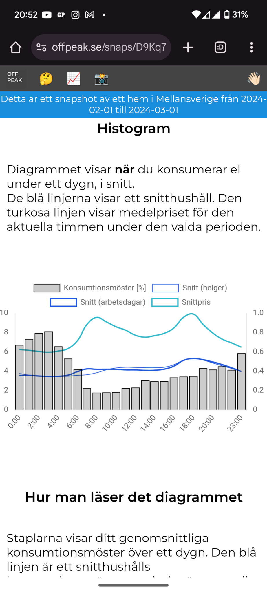

Jag styr min LLVP efter utetemp, elpris, väderprognos, helgdagar, inne sensor.
Tar hänsyn till COP faktor och återställer värmen lagom tills man vaknar/kommer hem från jobb/skola.
Sparar lite kostnad med timpris, men framför allt sänker det förbrukningen.

Jag har timer för min bergvp och cirkulations pump för varmvattnet. Dvs stänger typ 6-10 på morgonen och 17-22 på kvällen. Det varierar lite beroende på tid på året. När det är som kallast på vintern måste jag ha bergvp på hela tiden. Främst pga frysrisken för golvvärmen på bottenvåningen.
Det fungerar bra.
Men ett problem är just att när det är som kallast är också elpriserna som högst. Den kalla tiden brukar vara från mitten av december till slutet av januari. Men jag sparar en hel del i pengar ändå höst och vår.
(Naturligtvis, ibland är det längre tider med lite högre temperaturer även under den kallaste tiden så kan jag anpassa användandet av timern till det.)
Vad gäller cirkpumpen vv har jag den avstängd hela tiden när jag inte har gäster (är ensam i hushållet) utom då på den kallaste tiden då jag kör den i en kvart varannan timme för att hindra ev frysning.

Ser att du redan fått många svar för styrning av VP. Jag tänkte bars tipsa om https://husdata.se/ som jag använder. En smidig ligt pryl som ansluts till modbus-ingången på VP. Detta gör att du kan kan få mer eller mindre total kontroll över pumpen. Det kan sedan kombineras med mer eller mindre komplexa system för styrning såsom homeassistant.
Det jag gör är att dels jag höjer börvärdet på VP en aning på nätterna och sänker det på dagarna när elpriset oftast är lägre. Trögheten i huset gör att temp varierar max en grad över dygnet. Samt varma golv när man kliver upp på morgonen vilket är en bonus.
Sen har jag också en automation som sänker börvärdet vid väldigt höga elpriser samt skickar en notis till mig om att elda.
Det finns ju oändliga kombinationer man kan jobba med. Har tex en vän som noterat att vind har stor påverkan på värmen i hans hus så han tar med det i sina beräkningar av när pumpen ska köra.

Har ungefär samma situation som du bor i Skåne med villa värmd primärt med Luft/vatten värmepump, solceller på taket. Jag gick över till timpris efter sommaren. Tidigare körde jag med dygnssänkning 17-19 vardagar då man kan ställa det i min Nibe pump. Men nu när jag gick in på riktigt och skaffade timpris så skaffade jag en Ngenic Tune som ger fördelen att man får en inne regulator kombinerat med utetemperatur. Den ger ju möjligheten att timpris styra med olika nivåer av hur aggressivt du vill styra efter timpris.
Om man bara är lite händig typ som att kunna sätta på en ny kontakt på en sladd så fixar man installationen själv efter deras YouTube instruktion.
Jag tycker det har fungerat bra och jag lyckas hålla ett lågt snittpris.
Ang tilläggsisolera på vinden så låter det som ett självklart alternativ då 20cm inte är mycket idag och jag antar att isoleringen som ligger är gammal också.
Lycka till!
Lycka till!
