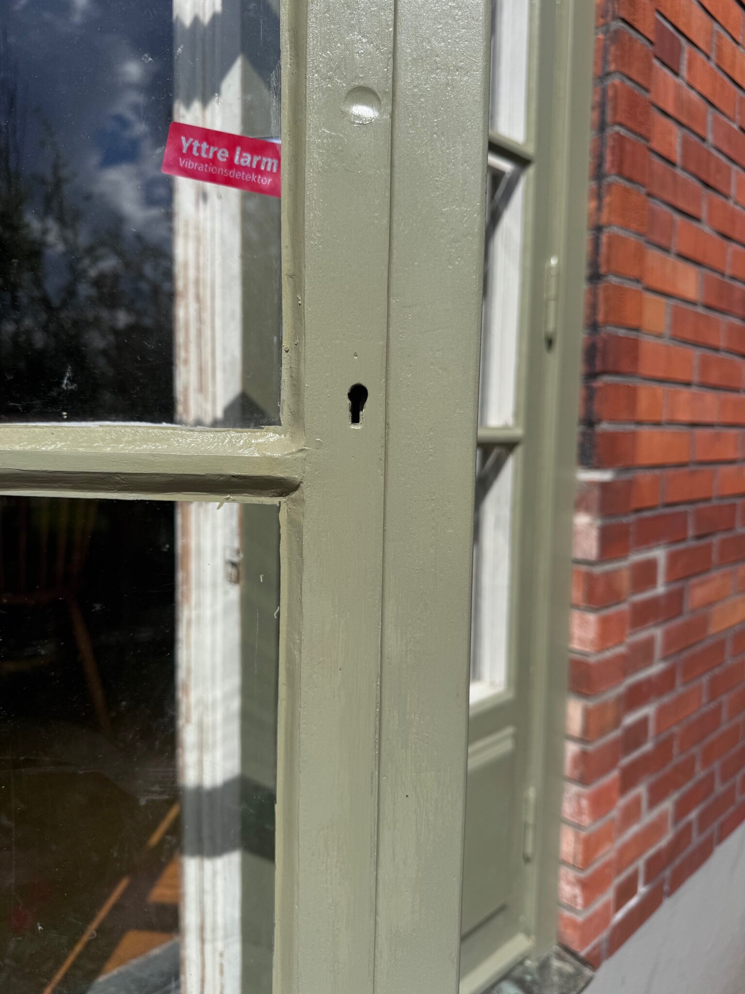

Hej, dörren på bilden har som ni ser ett handtag som gör dörren öppningsbar samt låsningsbar inifrån. Vilken slags pryl kan jag köpa för att få handtag som går att öppna och stänga både inifrån och utifrån och som dessutom som går att låsa från båda håll? Länkar välkomnas!

Det var inte så lätt att se på bilderna: Hur ser den tex ut inuti (mellan dörrbladen ?)J Jörgen Petersson1 skrev:

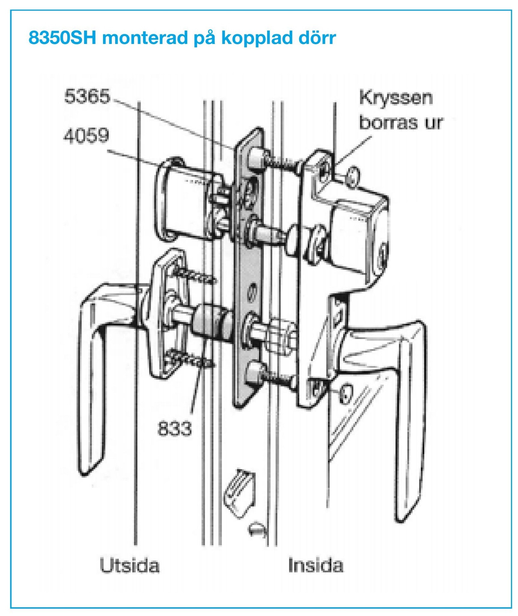

Om du ska kunna låsa från utsidan till den spanjoletten så är det handtag 8350 höger som ska användas då spanjoletten inte ser ut att vara låsbar men det kan även vara en äldre spanjolett som låses med en tillhållarnyckel.
Du behöver även ett handtag på utsidan samt handtagskoppling 833/16, en oval låscylinder för utsida med lång medbringare samt cylinderskylt 707, distansring i rätt höjd, fästbricka 5365.
Det är möjligt att montera utan fästbricka 5365 men då blir det svårare att styra in cylindermedbringaren i roddaren på handtaget.
Underbart! Hur vet man om spanjoletten är låsbar? Ska jag ta någon mer bild och i så fall på vad?1 123abc skrev:Om du ska kunna låsa från utsidan till den spanjoletten så är det handtag 8350 höger som ska användas då spanjoletten inte ser ut att vara låsbar men det kan även vara en äldre spanjolett som låses med en tillhållarnyckel.
