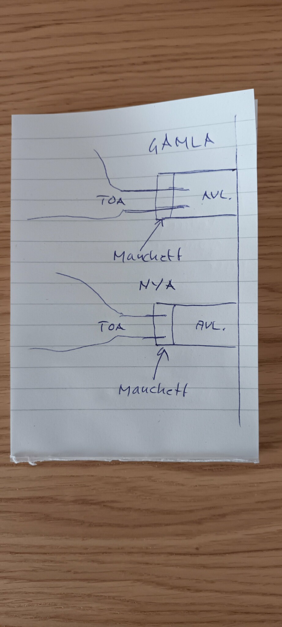

Utkastet från nya toan når inte lika långt in i avloppsröret som kommer ut från väggen. Den gamla nådde längre in. Jag är rädd att det inte blir tätt för att utkastet inte passerar hela manchetten. Jag skulle behöva förlänga röret/rören, eller ha en annan typ av manschett eller muff. Har någon tips?

Vet inte exakt hur du menar när du inte skriver några mått, men det finns garanterat en lösning här
https://faluplast.se/produkter/wc-anslutningar-stosar/?limit=20¤t=1
Bara en gissning, men denna skulle nog lösa ditt problem
https://faluplast.se/produkt/2316848
Vet inte vad du önskar för mått. Avloppet ut från väggen är 155 mm ut från väggen diam på röret 123 utv och 118 inv. Eftersom manchetten är 40 mm så önskar jag att utkastet från toan går på mer än ca 30 mm i manchetten.S Svenne1 skrev:Utkastet från nya toan når inte lika långt in i avloppsröret som kommer ut från väggen. Den gamla nådde längre in. Jag är rädd att det inte blir tätt för att utkastet inte passerar hela manchetten. Jag skulle behöva förlänga röret/rören, eller ha en annan typ av manschett eller muff. Har någon tips?[bild]
