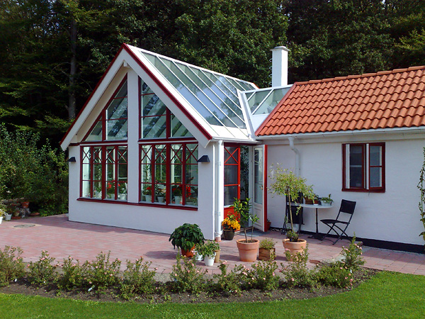

Detta kanske ger lite mer klarhet i alternativen.
Du får gärna hjälpa till jag uppskattar andras erfarenhet och kunskap d^_^b
Med att förlänga i nock.

Du har så rätt. Tycker inte direkt något av förslagen är snyggt. Jag får gå på det minst fula och mest praktiska i värsta fall. Tanken med rummet att enkelt kunna nå det helst direkt från köket. En plats att äta frukost på sommaren. Sitta på kvällarna hela sommaren men även vår/höst med lite extra tillfällig tillskottsvärme.
Jag har bygglov för denna modell på hus men det är ute på landet så jag tror lite ändringar inte är omöjligt. Vill dock hålla mig till samma budget. Kan ju behålla framsidan på huset då jag gillar utseendet men ändra baksidan något. Har du några förslag?
Vi har ett hus av samma modell (men utbyggnaden i bak) är lite större, 3 meter. Vi kommer att göra ett uterum som i akternativ 2, men inte att det sticker ut utan att det går i nivå med utbyggnaden. Alltså blir det 3 meter djupt (inte så mycket jag vet men vi har bara tänkt ha en loungegrupp där med soffa så att man ser ut, inte så att man sitter mittemot varandra). Kommer att sätta in en dörr från vardagsrummet så att man kan gå direkt. Att vi inte planerat in det från början är helt enkelt att vi inte kände att vi kunde bestämma var vi skulle ha det innan huset var byggt och vi bott där ett tag (ett år nu) för att se hur vi använder tomten. Precis som du säger så harmoniserar det ju inte helt med huset, men för oss är det en inglasad veranda, inte en förlängning av vardagsrummet.
Det första alternativet är ju helt klart snyggast. Vet en granne till mina föräldrar som har ett välvt glastak till uterummet så då kommer det in massor med ljus. Fast det är visserligen jättefult. Väldigt modernt uterum till ett väldigt gammalt hus. Men du kanske kan se på alternativ där taket inte tar bort så mycket ljus.
Om du vill ha placering nummer 2 men snyggare så kanske du kan fundera om lite kring taket på huset och göra det mer som det är på LB-hus Lyckan funkis. Fast då skulle ju hela huset få en annan stil och du skulle inte bli så högt i tak i uterummet.

Jag är inte riktigt med på hur din lösning ser ut.
Du menar alltså som i detta exempel fast inte att den sticker ut på varken kortsida eller långsida av huset? Den linjerar med kortsidan och sticker inte ut mer än utbyggnaden i mitten på huset alltså?
Hur ser anslutningen till ditt befintliga tak ut och vad har du för takhöjd inne i uterummet?
Jag ser fördelar med att förlänga ut nock i befintliga vardagsrummet då det blir väldigt luftigt och känsla av stort rum. Att sitta i en kuvös med 2.20 i takhöjd ger inte samma känsla direkt :wow:
Att förlänga vardagsrummet i nock enligt tidigare bilder fast försöka få in ljus på något sätt kanske är ett alternativ mindre fult. Svårt att se hur det skulle gå till dock. Takfönster av något slag?
Vi har inte byggt uterummet ännu, men planen är att det inte sticker ut någonting utan att uterummets kortsida följer husets kortsida och uterummets långsida följer utbyggnadens baksida.
