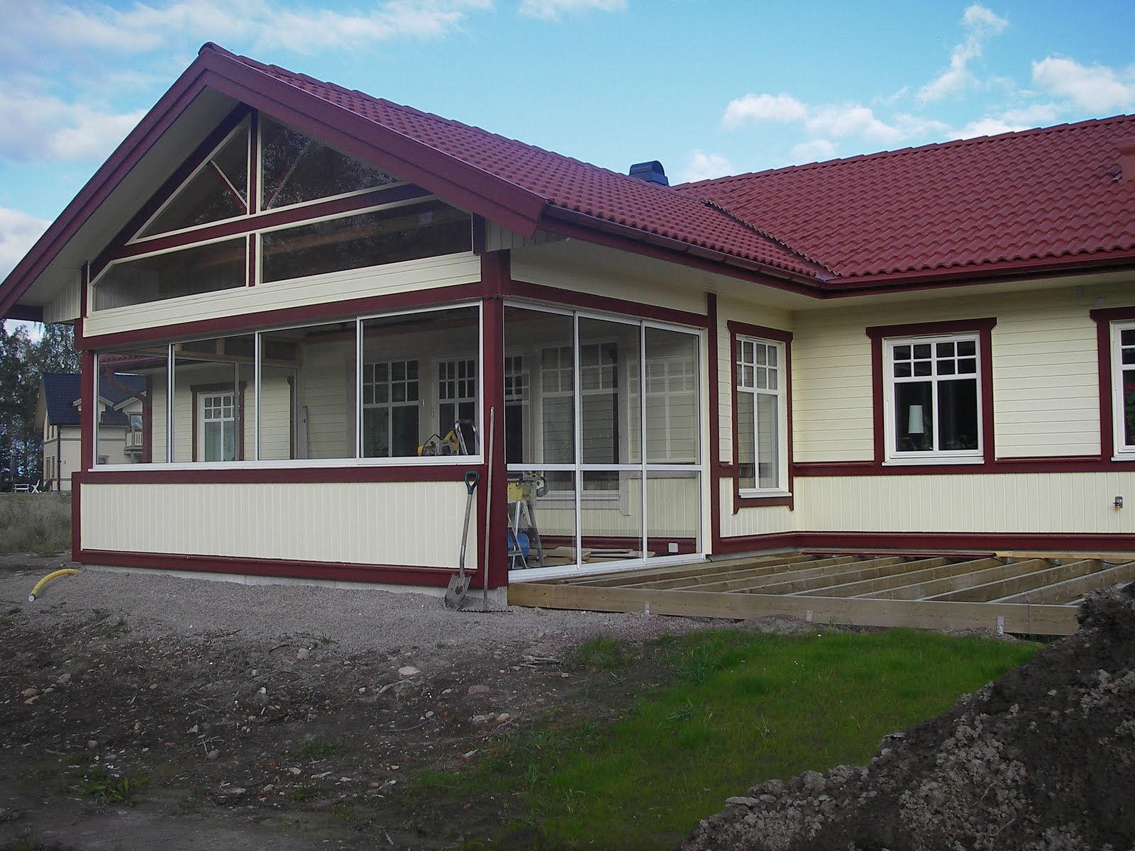

Hur gör jag ett snyggt uterum som en del av huset?
Har kikat lite på hus av denna form.
Vill ha ett uterum på kanske 15-20kvm och istället för att bygga huset och sedan några år senare skarva på en ful pensionärskuvös i efterhand så vill jag få med det från början.
Jag har utsikten på baksidan av huset och tror att förlänga ut vardagsrummet blir det minst fula.
Tror uterummet skulle se snyggast ut med helglasat så att det går att öppna upp helt istället för att ha delat som på bilderna nedan.
Har ni några förslag på vad som ser bra ut och kanske några bilder som förslag?

En utbyggnad utanpå vardagsrummet stjäl dagsljus. Dessutom förlorar vardagsrummet lite av utsikt och sin närhet till trädgården
Din ritning antyder att du har en garagelänga i närheten av huvudbyggnadens gavel. Jag tror att ditt uterum passar bäst som en utbyggnad från garagelängan istället för från huvudbyggnaden. På så vis behåller du dagsljus och befintlig utsikt i huvudbyggnaden. Rätt utformat bildar uterummet tillsammans med huset en vrå med lä och insynsskydd. Och som extra poäng hamnar uterummet närmast köket (som är och förblir hemmets hjärta).

Denna sida av huset är i syd/sydväst så det är bra med solljus och kvällssol. Men som du säger det kanske förstår ljusinsläpp och tar bort lite av utsikten från vardagsrummet innanför.
Alternativet kan ju vara detta men utseendemässigt så ser du ju ganska mycket mer tråkigt ut. En liten glaslåda som kom till efteråt utan planering känns det som. Men inget av alternativen är egentligen snyggt så får väl gå på bästa funktion.
Skulle vilja ha högre i tak i uterummet och då blir det nog nästan att låta dess tak vara anslutet redan en bit upp på husets tak för att få lite fall ut också.

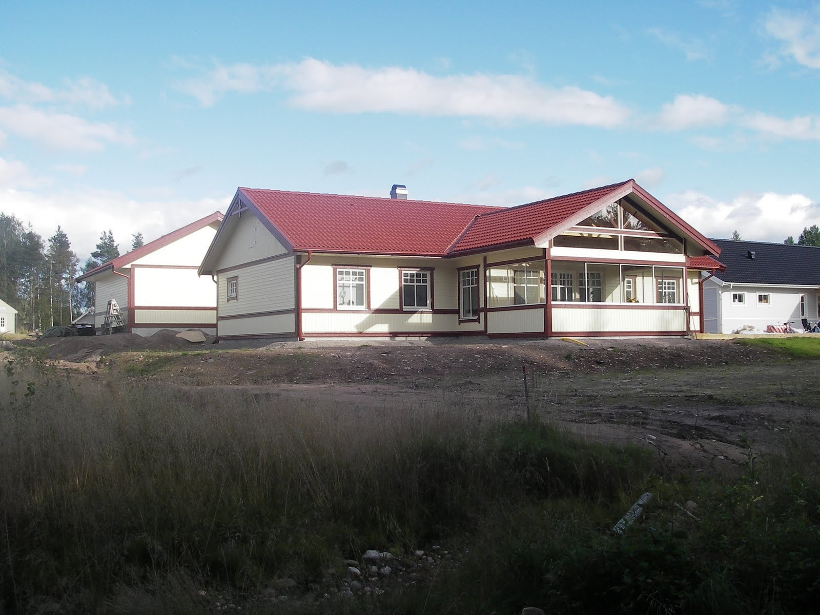

Själv tror jag det enda raka är ett uterum i fristående byggnad, därför att huvudbyggnaden har ett så symmetriskt uttryck, och trädgården splittras upp av ett utbygge på byggnadens mitt.

Fristående uterum har jag inte tänkt på men jag tror tyvärr jag är för praktisk för att orka med det. Vill man sitta ute och äta eller umgås blir det ett väldigt springande fram och tillbaka. Sen ser jag andra fördelar med att ha uterummet i anslutning till huset. Lätt att göra en och samma platta. Passa på att ha golvvärme i den i fall man vill slå på värme på höst och vår.
Sen är denna sida av huset inte något som syns så bra för andra eller vad man ska säga då det är ca 500m till närmaste bebyggelse.

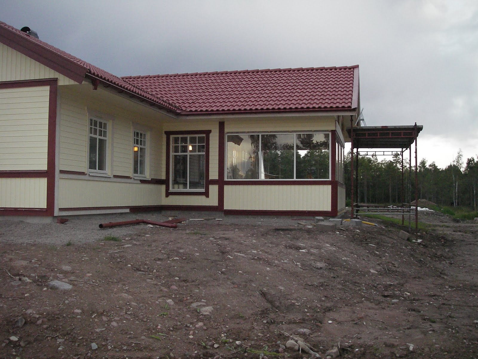

Alt 1 som jag visade är väl det minst fula men det är som du säger risk för att det blir mörkt i vardagsrummet samt att utsikten blir lite förstörd.
Alt 2 med en kuvös på sidan om enligt bilden på vita huset kan väl vara rätt vettigt men tyvärr rätt fult men....

2an är nog minst dålig. Jag skulle kunna placera uterummet precis utanför köket också men jag tänkte det skulle vara lite synd att ta bort utsikten när jag står i köket men....
Alternativet blir ju att ha uterummet utanför låt säga ett sovrum och badrum. Då blir frågan vad jag gör med dessa fönster. Inte så kul att sitta inne i uterummet och titta rakt in i sov/badrum och tvärt om.
