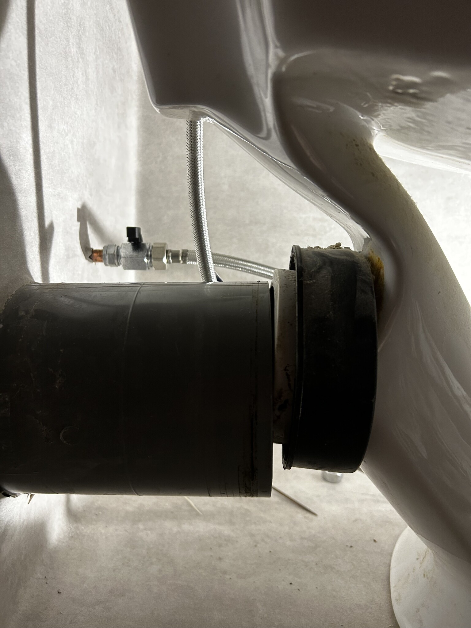

Så vi har fått gjort vid badrum, nu när de har gjort klart väggar och golv så är golvet högre än innan (tog inte i beaktning att de skulle flyta hela golv), så nu passar inte stolen längre.
tips och trix mottages glatt

Det var inte så svårt när jag väl lugna ner mig.
https://www.biltema.se/bygg/vvs/san...n/wc-anslutning-forskjutning-40-mm-2000053553
stos med förskjutning. 🤦♂️🤦♂️
