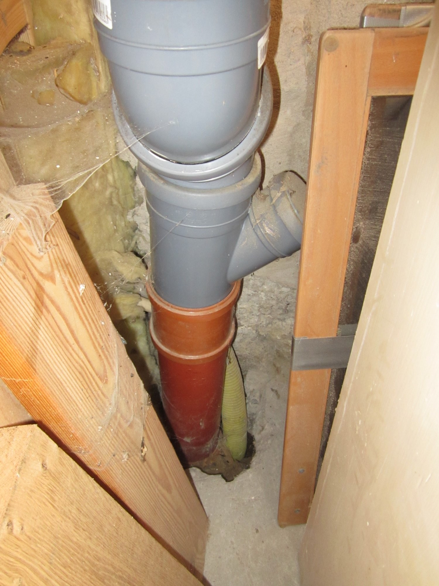

Hejsan, vi har ett avlopp som går ner igenom vår verkstad i ett hörn.. tänkte bygga in det (med möjlighet att ta sig in och rensa).. och själva väggdelen är ju ju inga problem.. men hur gör man med golvet där de gått igenom med röret?
Kan man blanda ordning lite betong och bara hälla i hålet runt om? Ska man ha något annat mellan rör och betong? Ska man använda nått annat än betong? Är bara ute efter att täta till det hela innan det byggs in.. så inga djur gräver sig in/ut..(och jag vill inte skada rören eller så..
Röret går alltså in därnere i hörnet av rummet.. isoleringen man skymtar till vänster i bild är väggens isolering (panelen är borttagen där av nån anledning - inte av oss..).. så hålet jag pratar om är längst ner i bild.

Som redan sagts, betong.
Men med förtydligandet: Grovbetong, för det blir ju lite tjockare lager än tunt...
Jag använde mig av byggmax variant till hela upp-bilade golvet i källaren. Funkade fint.

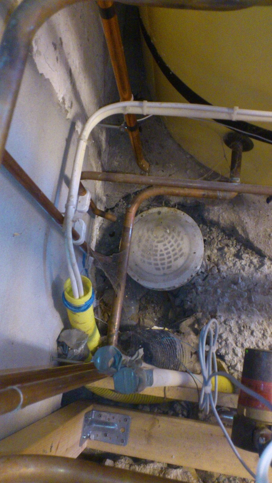

Räckte tydligen inte med att fota brunnen.. man måste också komma ihåg att lägga in bilden här
Kan man göra samma sak här? Fylla på runt om bara? (betong?) - känns inte som golvbrunnen gör så mycket nytta inplastad däruppe på "höjden" idag.. vet inte riktigt varför de inte gjort det innan, men jag tror att de (förra ägarna) inte riktigt var färdiga där med allt de planerat.. (kommer upp en del rör och slangar ur "hålet"..).
BONUSFRÅGA: De där två slangarna med tejp på.. kommer ut på andra sidan stensockeln 4 m bort, men är tomma.. vet inte riktigt vad de planerat för dem.. kanske ett utekök..men vet inte riktigt.. vi har inga planer på att använda dem iaf, hur gör man om man vill ta bort dem? klipper jäms med golvet/backen och fyller det? (inte så estetiskt snyggt med två gula plaströr som kommer upp ur marken ..i trädgården alltså - de två som syns på bilden stör inte speciellt)

*pushar min egen tråd lite* .. innan jag råkar gjuta igen någon som inte ska gjutas igen (sättas igen) hehe
..antar att principen är samma, även om det nu råkar sitta en golvbrunn där? (nått annat man bör tänka på?)

flytspackel är nog bättre ska du inte ha slangarna så är det bara att kapa
