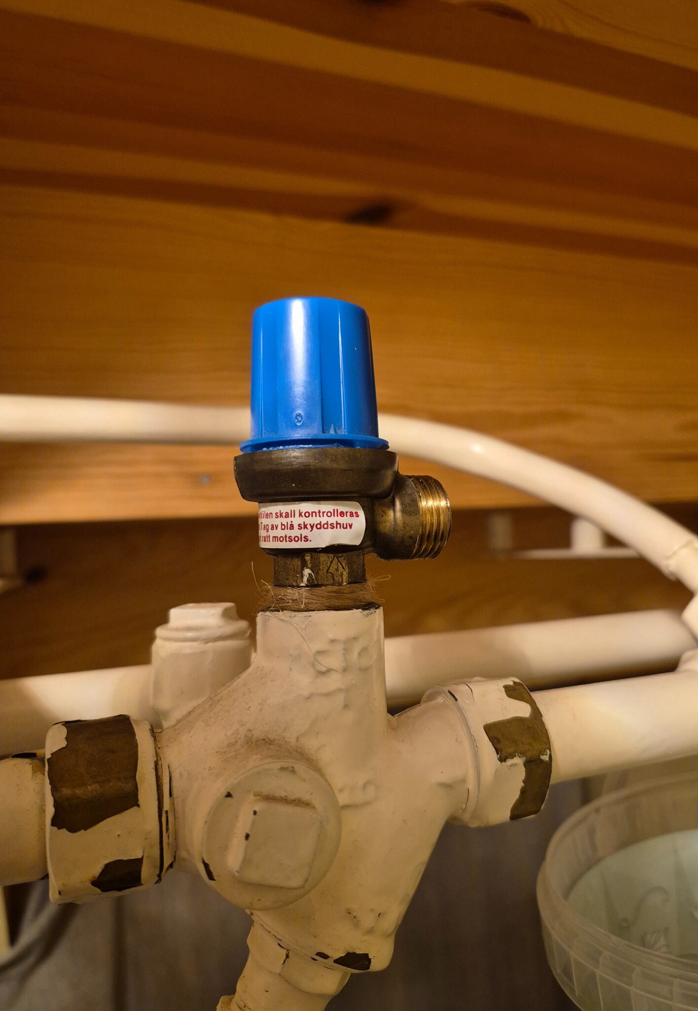

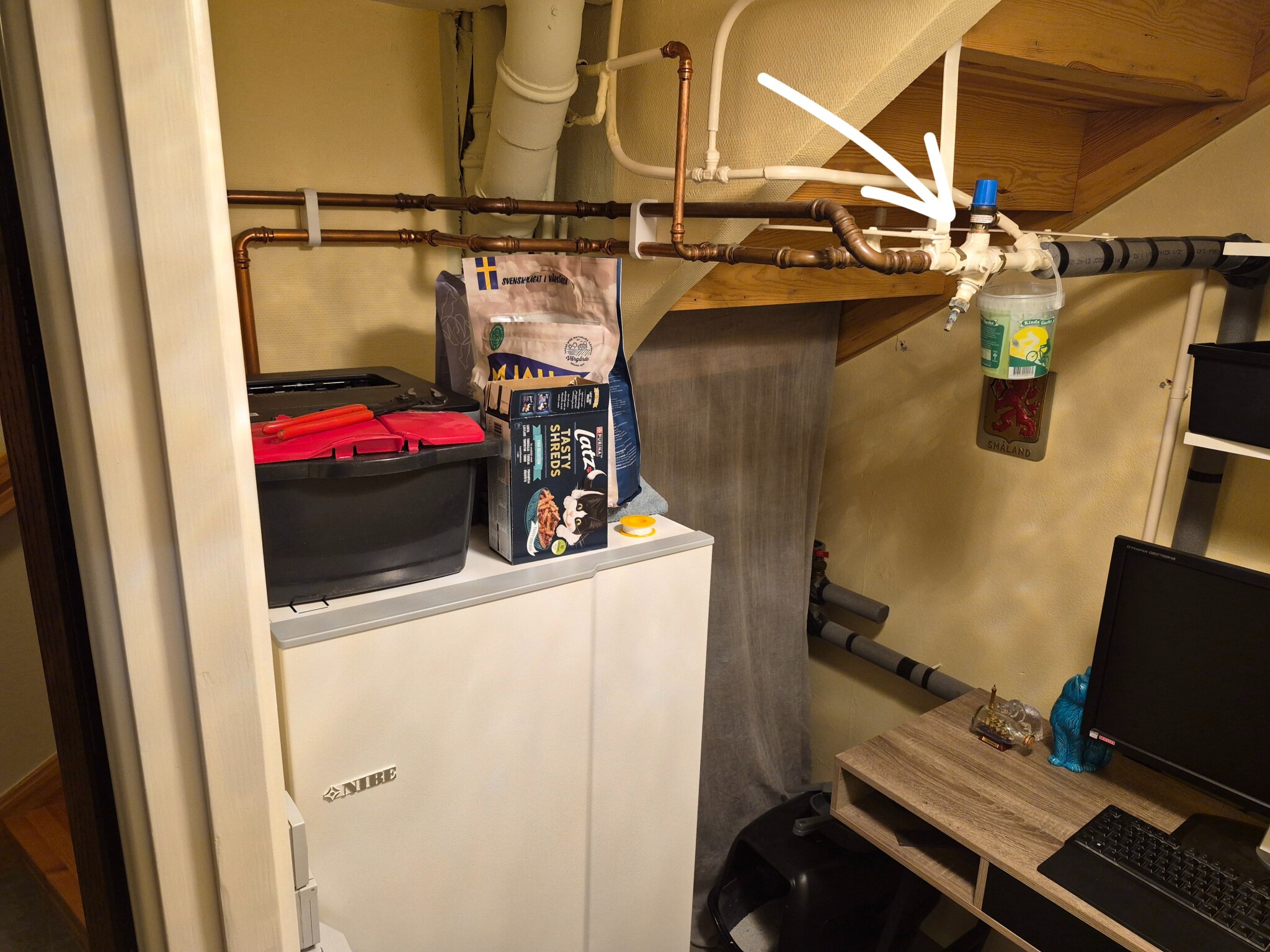

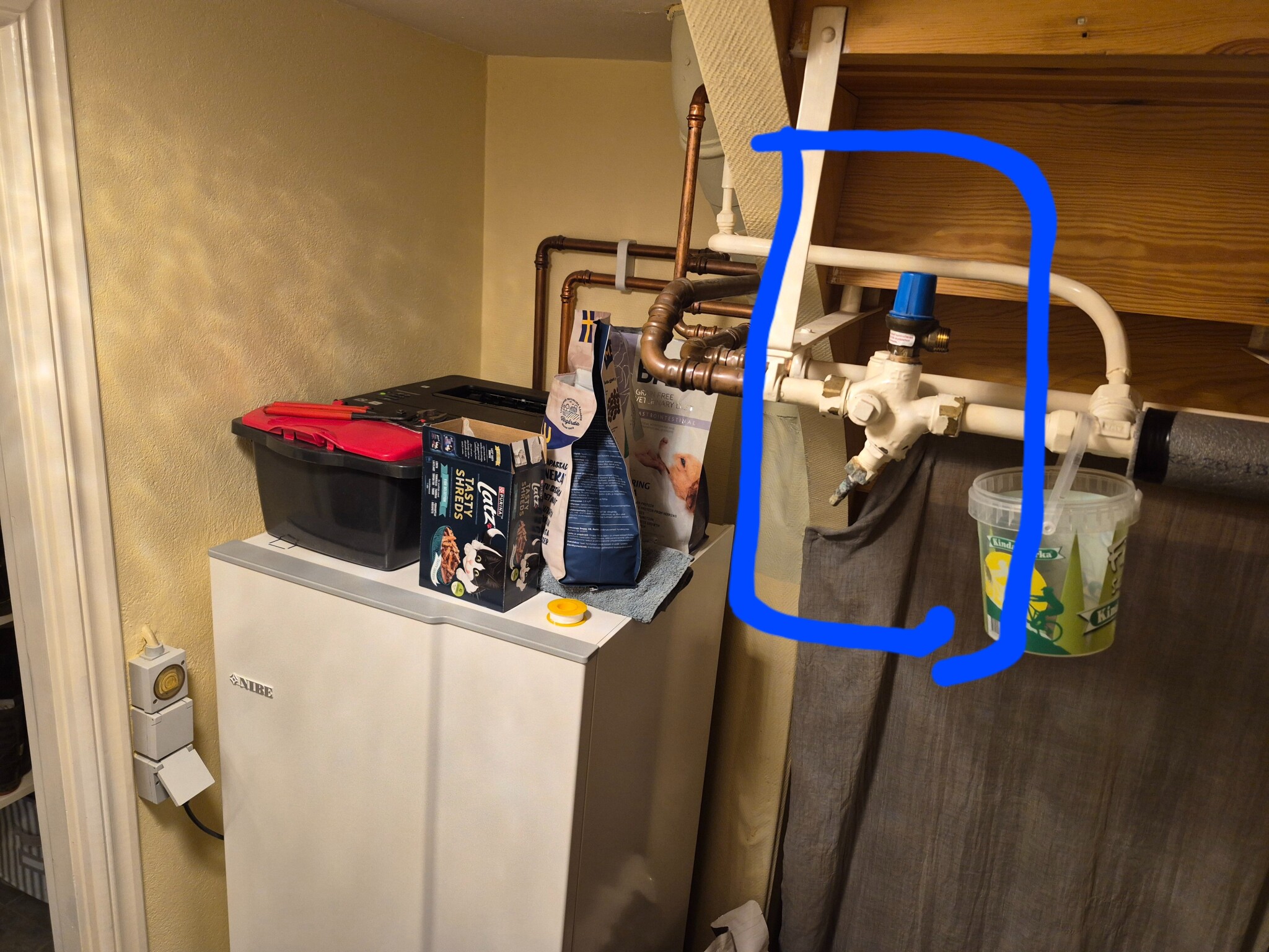

Hej, har en ny varmvattenberedare med inbyggd säkerhetsventil Nibe CU 200. Men på kallvattnet som går till beredaren sitter ytterligare en säkerhetsventil som är ca 20 år gammal. Den har börjat läcka, ett konstant droppande som aldrig slutar. Ringde rörmockare för att byta den men de säger att den är överflödig och föreslår att den pluggas istället. Kan det verkligen stämma? Den borde väl sitta där av en anledning? Se bild, tacksam för svar.

Är nog rätt enligt röris, om du lossar fronten nertill på VVB, så sitter det nog en blandarventilrör där och den innehåller, termostat/avstängning/backventil/säkerhetsventil. Så då är den upptill likasom kaka på kaka och kan tas bort.

Tack!
