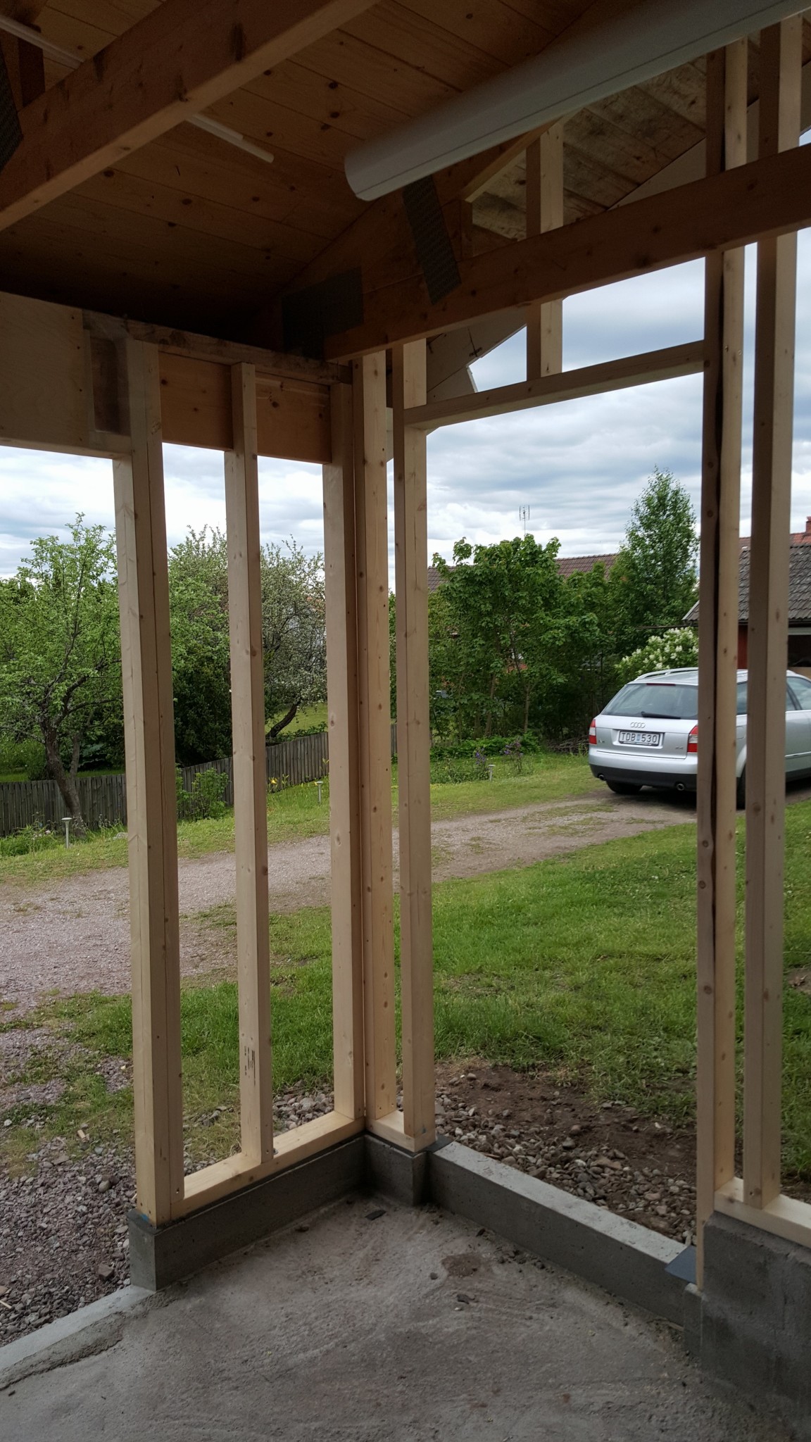

K Klicka skrev:
Har följande alternativ eller plåtvinkel i hörnet:
[bild] [bild] [bild]
Sista bilden har en 45x45 som stöd.
nu börjar det likna något, snyggt, rätt, äntligen.
ha det gott...

Kör på plåtvinkeln, blir minst köldbrygga så (y)
Men det vore fortfarande intressant å veta hur @hul skulle göra.. (y)

Uppförande av träreglar och takbjälkar i en pågående altanbyggnation, med trädgård och bil i bakgrunden.
Varför krånglar ni till det så. Sedan blir det en liggande 45x45 utanför.

K Klicka skrev:
Detta är framtiden förtår du.
[länk]
Nu har du lärt dig något nytt. :)
Nä tyvärr så har du fel, gör man på de sättet så ska de släppas ett avstånd mellan reglarna där gipsen får plats.
H
Finns massa sätt att göra de som sagt.
Men vill du göra med så liten köldbrygga som möjligt enligt den varianten du föreslog ska du släppa ett avstånd mellan båda reglarna och föra in skivan hela väggen. (Hoppas ni förstår vad jag menar)
Jag fick nyligen detta problem, då jag renoverar en vägg. Sågade till remsa av byggpywood och limmade den bakom regeln. Dvs samma som på bilden men de blir tunnare.
Klicka
Jag har sett många friggebodsstommar som säljs som har denna enklare hörnlösning.
