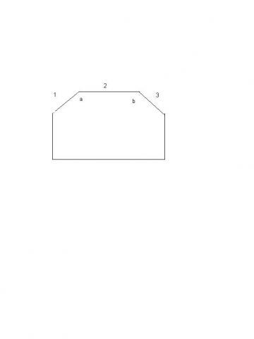

Har hittat en massa om gerning av hålkälslist men de flesta verkar ha problem i 90 graders hörn. Jag har ett annat problem. Jag tänkte sätta hålkälslist i ett brutet innertak där vinkeln mellan snedtak och taket är 144 grader. Hur sågar man egentligen listen då? Man kan ju inte bara dela vinkeln med två. Tycker jag har testat det mesta nu utan att lyckas. Nån som sitter på lösningen?

Det är kanske lite förvirring om vad Mraff är ute efter?
Mraff - om du tittar på den klumpiga skissen här - jag uppfattar det som att du undrar hur man gerar i vinklarna a och b när man sätter lister längs 1, 2 och 3 i rummets kortändar - är det rätt uppfattat?

Problemet är löst. Man gör precis som det står i alla andra trådar. Man delar vinkeln med två och lägger listen i gerlådan precis som den sitter på väggen. Grundproblemet var att jag mätt fram en felaktig vinkel, fy vad pinsamt.
