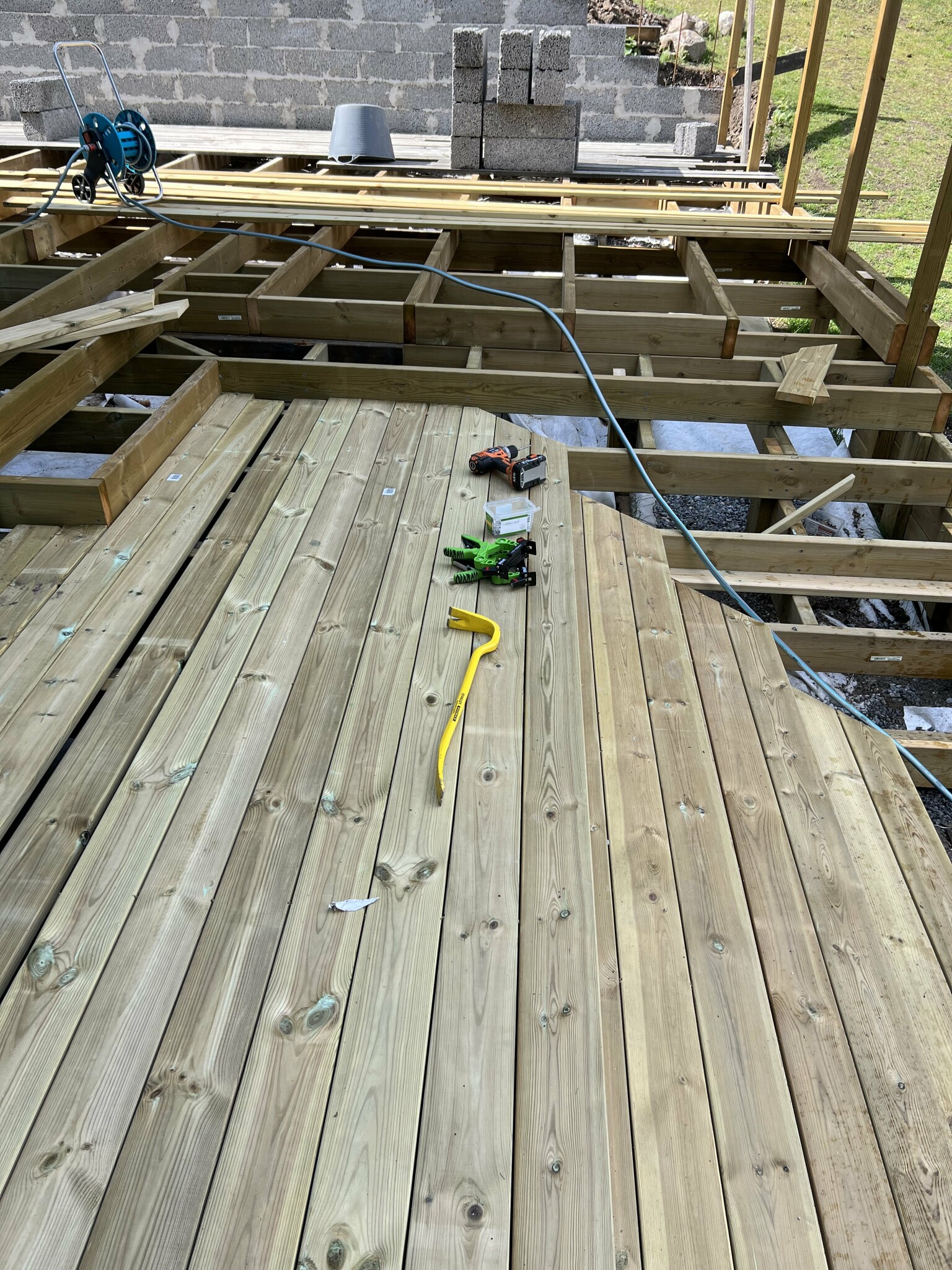

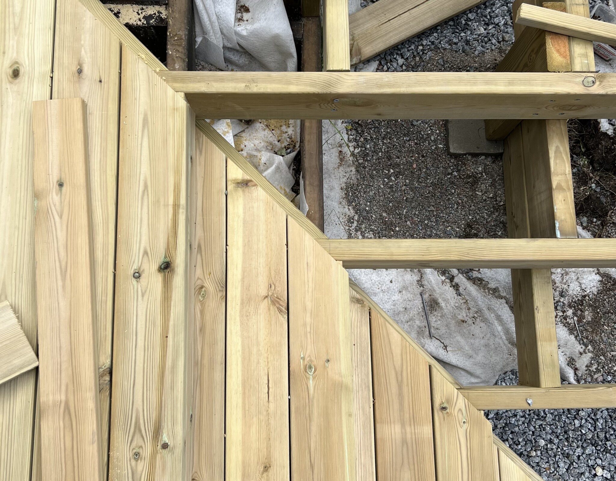

Jag har satt mig i en lite knepig situation när jag bygger trappa som delvis är tillhör trappa till entrén och sedan går i hop med trappa som leder till nivåskillnad i trallen. Nu använder jag en gammal grund från tidigare bygge som inte är helt i linje tyvärr så trappstegen har en vinkel strax under 90 grader. Se bilder. Jag tvingades av olika anledningar (livet med småbarn) sätta fast brädorna som leder till entretrappan och måste nu få till snygga geringar mot redan sågade brädor.
Det är första gången jag bygger något sånt här på egen hand .
Jag har tänkt att jag kan ta cirkelsågen och göra ett rakt snitt på de brädor som redan sitter (som inte är 100% i linje) och sedan på något sätt använda den linjen som styrskena för att kapa de andra lika dant.
Tacksam för smartare tips! 😅

Du bör kapa trallen i samma vinkel. Har du 90 grader ska båda kapas i 45 grader för att den snedkapade ytan ska bli lika lång.
Har du bara 88 grader ska de kapas 44 grader alltså. Viktigaste är alltså att du kapar dem i så nära exakt halva vinkeln du kan!
De du redan lagt kan du ju då kapa med cirkelsågen i en rak snygg linje, som du mäter upp och ritar på halva vinkeln. Sen kapar du antingen de andra i samma vinkel i förväg, eller så lägger du dem som de borde ligga, lägger en bräda/skena/något annat rakt måt den redan sågade "linjen" och använder som riktlinje för att såga de andra sen. Inser nu att detta låter invecklat men du kanske förstår? :cool:
Huvudsaken är dock att du får samma vinkel på båda snitten så du delar din "knappt 90" på hälften.

Det känns så självklart. Tack! Det var det jag behövde höra.

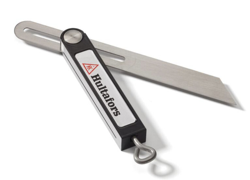

En smygvinkel underlättar när man vill veta vilken vinkel man har framför sig.
Snedstreckare med svart handtag, metallblad, varumärke synligt, länghål, yrkesverktyg för märkning.
Mät, för över vinkeln till kap&gersågen, dela i hälften, såga. 👍
