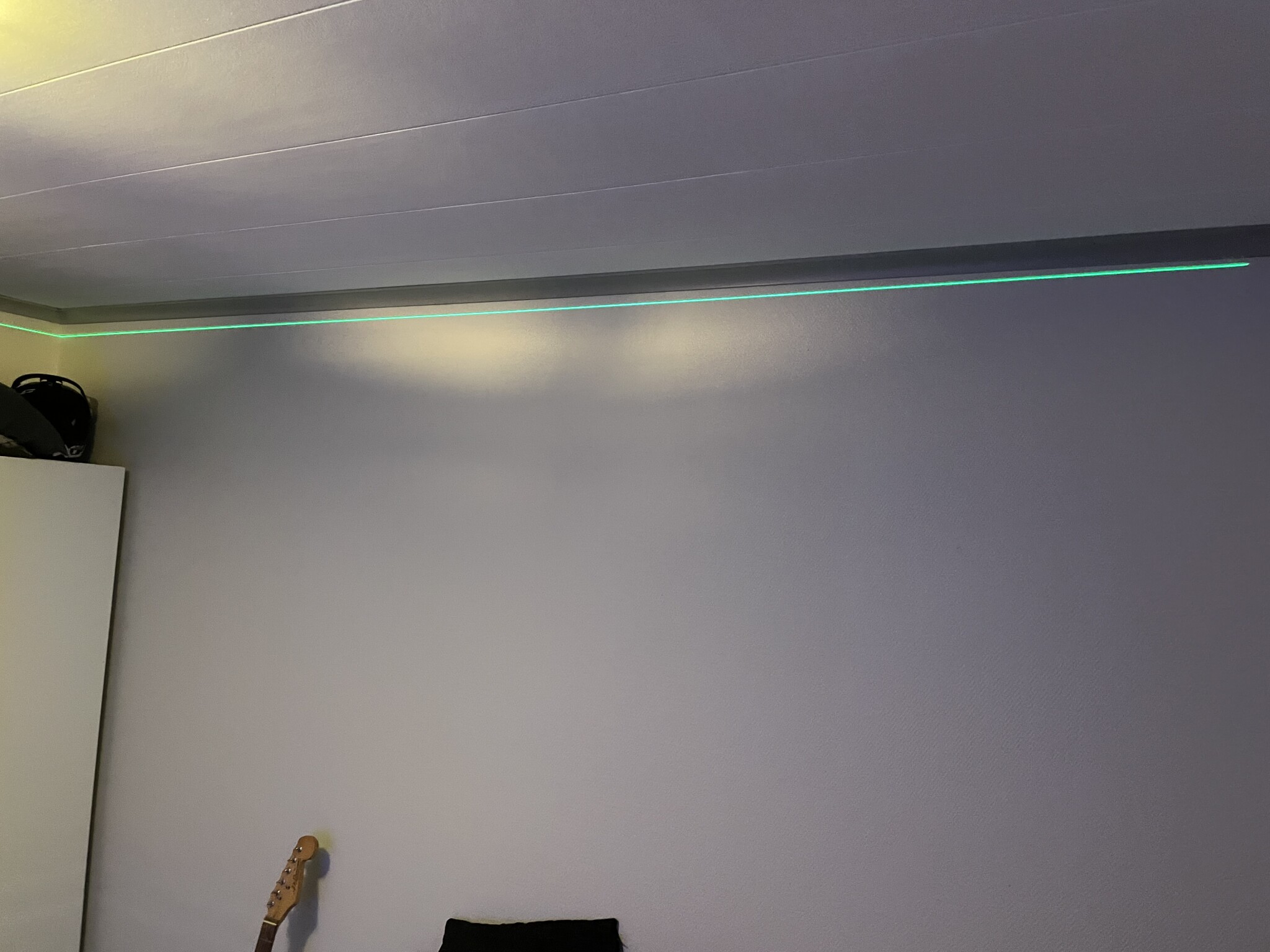

Jag körde med vattenpass också.Cruzze skrev:
Rummet är i en källare. Är uppreglat trägolv med matta på. Måste nog riva för att undersöka golvet.
Märkte skillnaden när jag skulle hänga gardinstång å ville testa lasern
Lutar golvet i rummet ovanför taket också?
Annars är kanske bara finishen inte så hög på takarbetet i en källare, men golvet plant i huset i övrigt.
Eller är huset modernt så att det borde vara helt korrekt överallt på millimetern?
Har inte hunnit kolla rummet ovanför. Ska göra det.Spikbjörn skrev:
Allt är snett å vint. Måste vart full som byggde detta 70 tals hus.
men var lite extremt därnere.
Har nu kollat övervåningen och golven ovanför är lika sneda. Ca 3-4 cm.M Milcent skrev:
Mätte hela övervåningen och om delar huset på mitten så lutar halva huset ca 4cm andra halvan är rak.
Så halva långsidan av huset så lutar golven på entréplan ca 4cm och i källaren samma lutning.
Är det ok. Hjälp mig hur jag går vidare.
Eller ska jag bara leva med det..
Svårt att veta, kanske någon besiktningsman eller liknande kan kolla upp om det bara är gamla sättningar att anpassa sig till, eller om det finns problem som kan/måste hanteras. Lite skeva hus fungerar ju de också, men om det är en svag konstruktion i grunden, eller skador, så kanske det behöver stoppas eller korrigeras.
