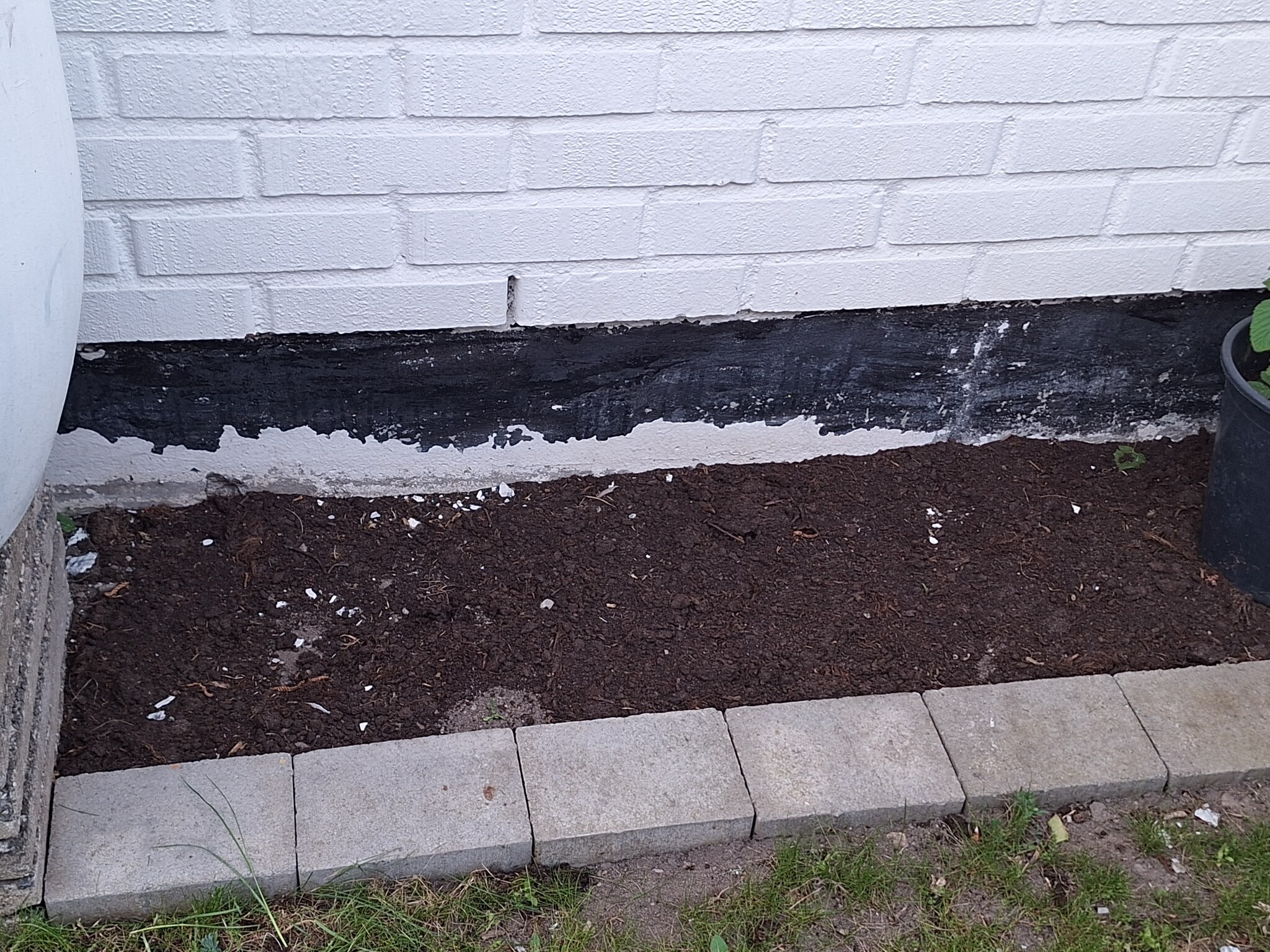

Vad gör jag med grunden på huset, den har varit målad vit, men det trillar av. Måste allt bort för att kunna måla nytt?
Är typ som siporex, smular sig. Hur får man åt de?
  • Husgrund med vit färg som flagar av och avtäckt svart område nära marken.
Nej, egentligen inte. Dra bara lätt med en skrapa, och ta på så vis bort det som lossnar lätt. Det går även med högtryckstvätt. Men då bör du avvakta minst två veckor innan du målar. Sen målar du lämpligast med någon silikatfärg. Om det sen lossnar mer nästa år, så äe det ju bara att fylla i där.
Orsaken till att det lossnar nu, är att man använt en för tät färg som inte andas.
