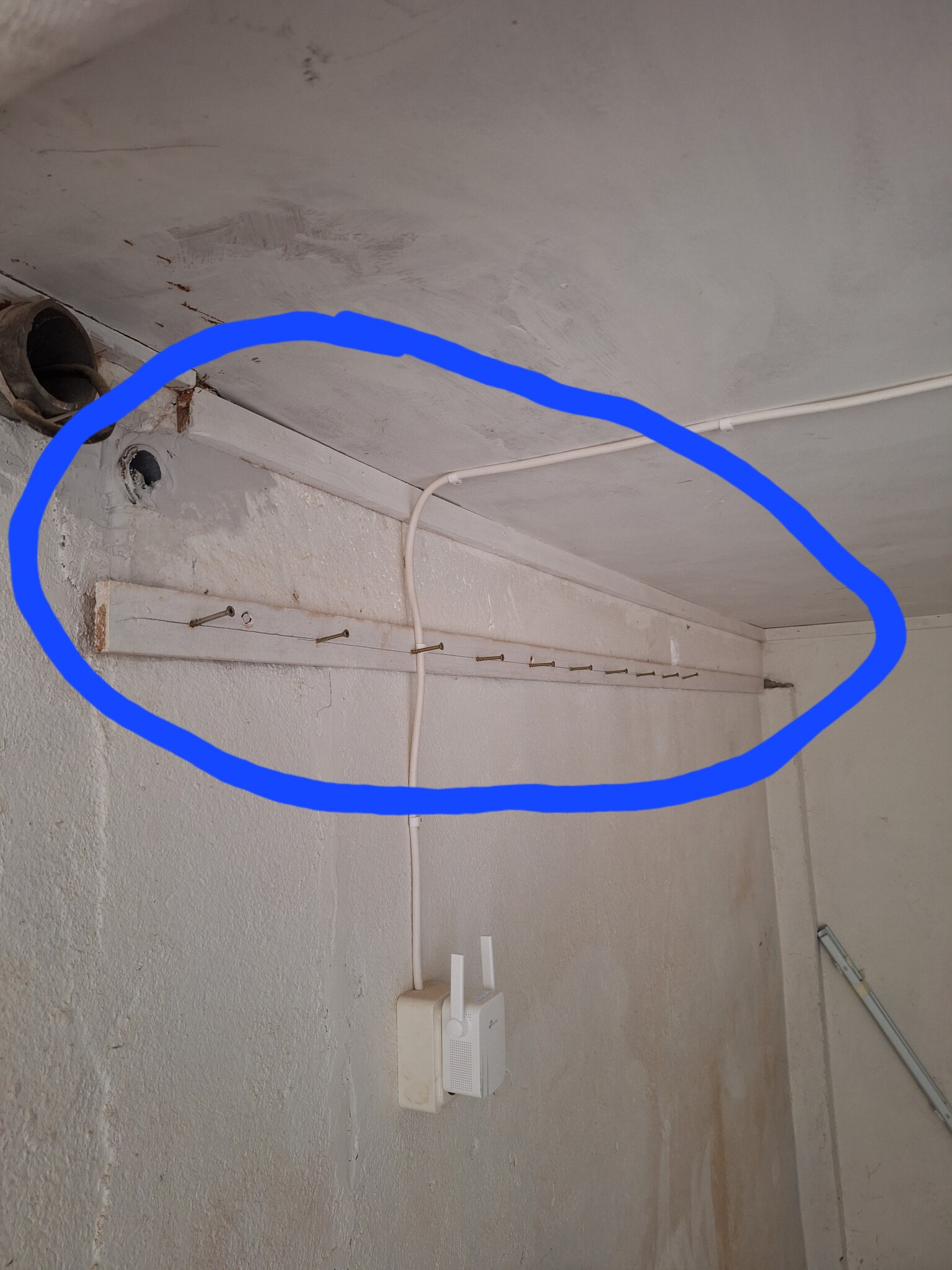

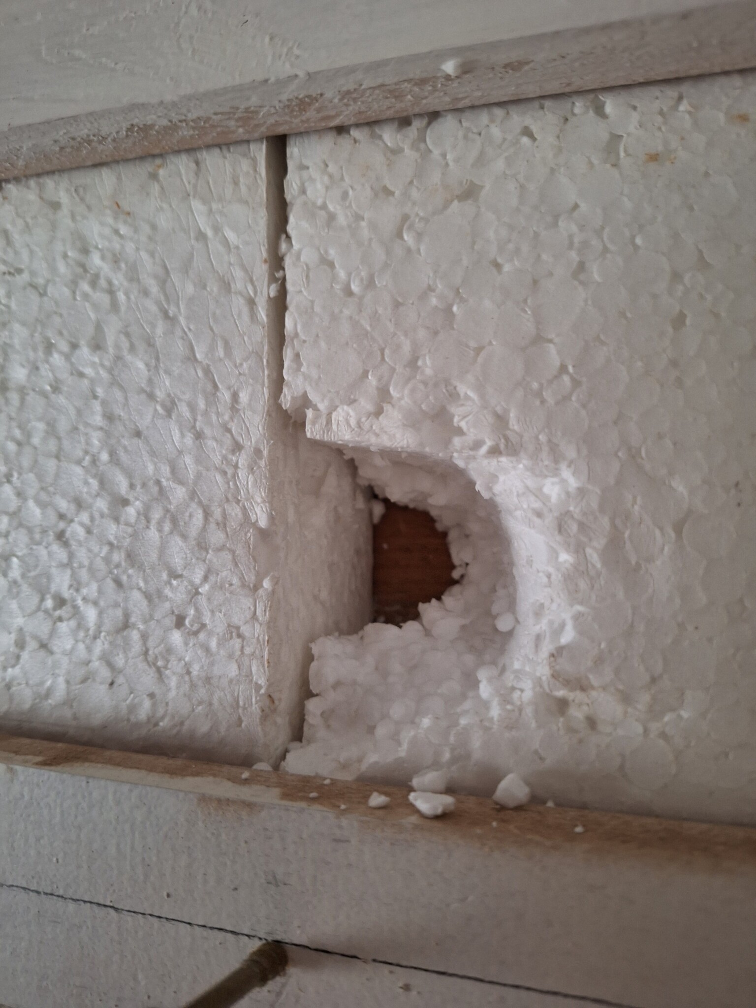

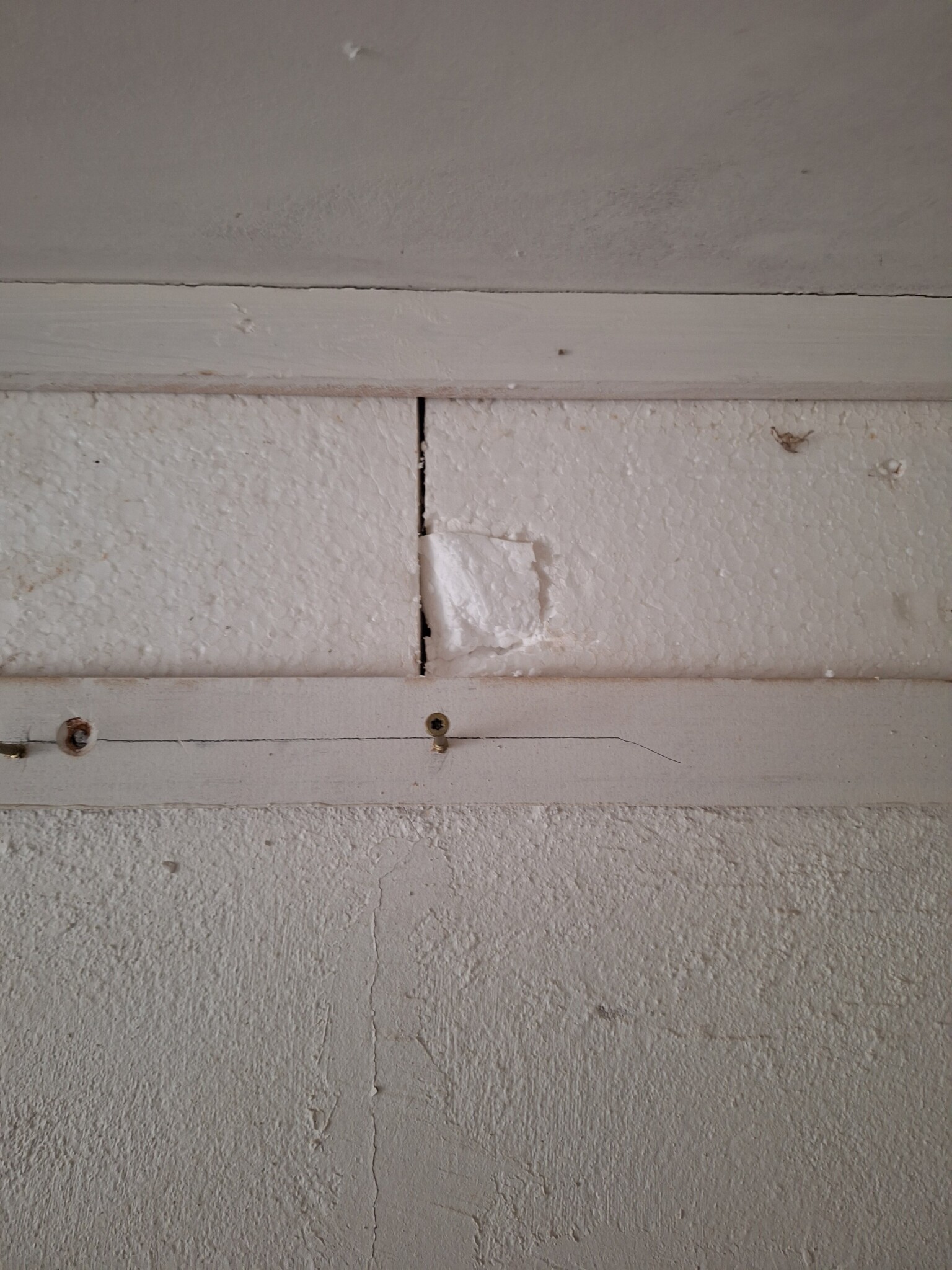

I ett källarrum har tidigare ägare satt upp en 2m lång 15cm hög frigolitskiva längst upp på en vägg. Det är yttervägg och det har både grävts, dränerats och kopplats bort oljepanna i rummet. Kanske därför det blev hål? Fråga mig inte..
Nu lyfte jag på frigoliten och såg trä på andra sidan, det är ca 10cm djupt så det är väl mot ytterväggen?
Ska nu ta bort frigoliten.
Hur ska jag fylla? Bara lasta in putsbruk eller ska jag fylla området med något först?
Tack på förhand!

Behöver du göra något?
Jag tänkte piffa upp rummet och spackla väggen. Inte mer än så.
Ok. Men isoleringen fyller väl en viss funktion? Särskilt om det är ovan mark och ytterpanelen bakom. Sen är det kanske inte så lämpligt att fylla betong mot träet?

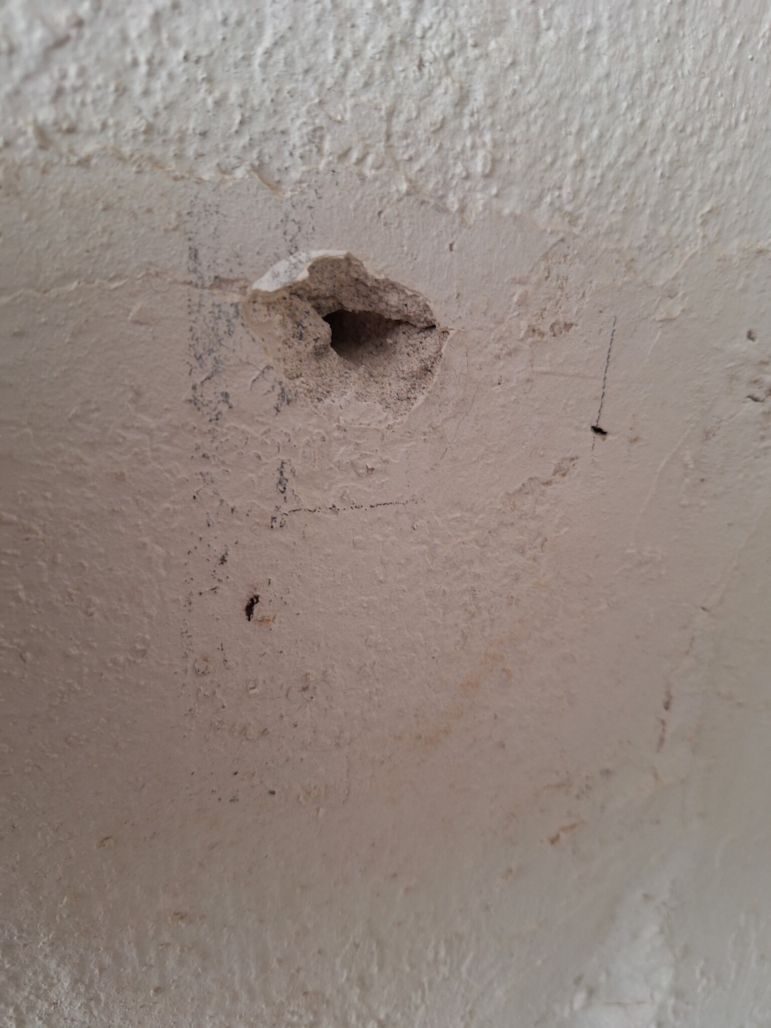

Vad är det för material i väggen under?
Jag är osäker, huset från 40-tal. Helt my på detta.. Betong eller mur eller båda. :)

Ser ut som lättbetong, kan du karva i det med en skruvmejsel eller kniv?
Japp det kan jag!
Öppnade upp mer frigolit och det är verkligen trä där bak. Men vet inte hur det ser ut bakom hela biten

Köp lättbetongsblock och mura igen hålet för då får du lite isolering i det också..

Toppen! Då gör jag det. Vad är bäst att mura med?

Är det slätt så finns det lim, annars lågalkaliskt murbruk B eller C..
På med ett putsnät och putsa utanpå frigoliten?
