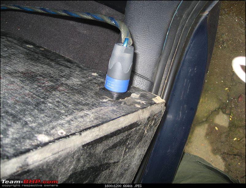

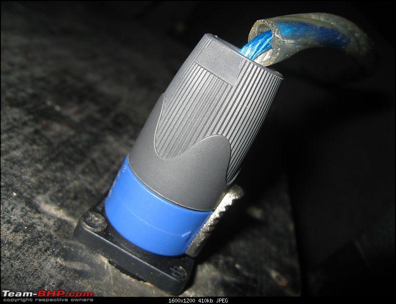

Ska ta mig en åktur bland butikerna, är dock orolig hur jag ska trollaihop de yttre kablarna.
som dessa bilderna, det ser ju inte allt för tjusigt ut när isoleringen är utanför kontakten... och hur löser man det snyggast ifall man har 4 ledare som man vill klyva till två sladdar (dvs två högtalare till en speakon kontakt) kan det finnas färdiga fabriksbyggda kablar för detta ändamål måntro?
