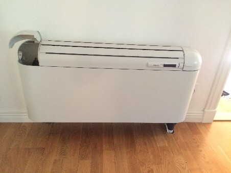

Tidigare ägaren satte in en luftkonditionering som jag ännu inte använt. Jag vill försöka få igång den. Några ideer om vad jag bör göra?
Så här ser den ut:

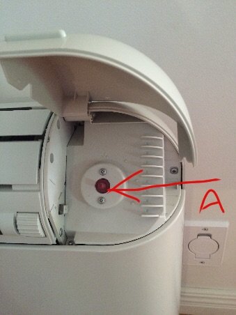

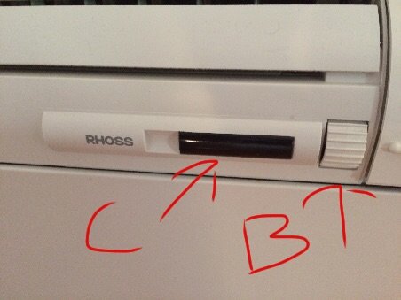

På högra sidan kan luckan fällas upp och det sitter en pinne (A) som jag tror det borde sitta ett vred på men det verkar ha försvunnit:

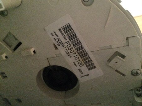

Så här står det på klisterdekalen:

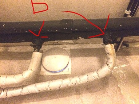

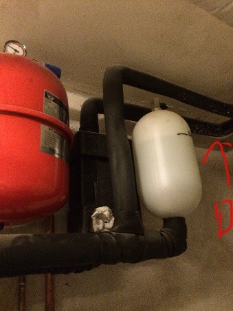

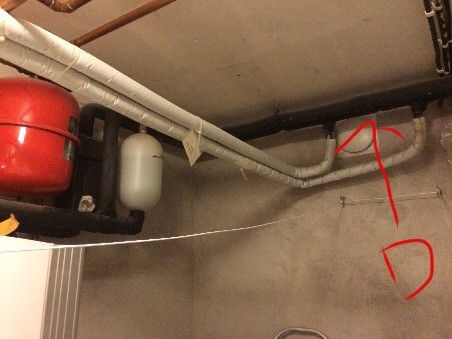

I källaren finns två rör med ballofix (D):

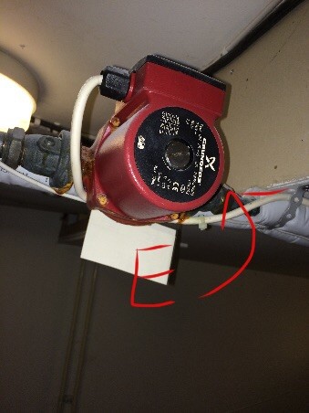

På rören i källaren sitter en cirkulationspump (E):

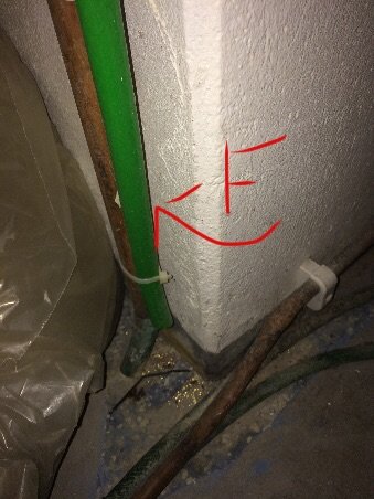

Det finns även en slang för kondensvatten (?) i källaren (F)
http://www.eveco.se/produkter/flaktkonvektorer/yardy/
Vart går rören vid "D" till (åt bägge hållen"
Har du någon utedel?
Jag misstänkter att den bara jobbar som värmande fläktkonvektor, men med lite lustig inkoppling.
Röret vid "D" är det framledning eller returledning?
Röret vid "D" är det kyla, värme eller tapp(varm/kall)vatten?

Jag har ingen utedel. Rören vid D går till bergvärmen, det är det bakre röret (inte det som har expansionskärl)
Frikyla. Verkar vara lite av en hemmapul-lösning. Men prova att öppna ventilerna och starta cirkpumpen. Cirkulationspumpen i värmepumpen på kalla sidan måste vara i kontinuerlig drift. Dvs om det inte finn styrning för frikyla i värmepumpen. Vilket märke och modell har du?

Modellen av luftkonditioneringen är Rhoss H50388.

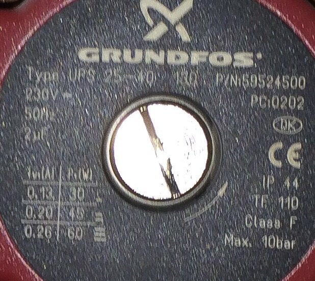

Så här ser cirkulationspumpen ut ovanifrån, är den igång?

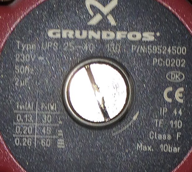

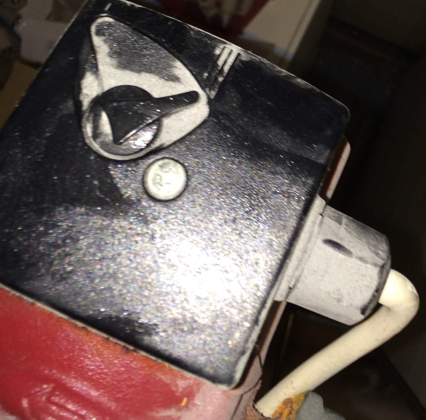

Märkningen på cirkulationspumpen:
Det vredet ändrar bara hastigheten på pumpen, den står på högsta hastighet.
Du får "smyga" den vita kabeln som går till pumpen.

Jag hittade två brytare: en till cirk.pump och en till fläkten så nu är båda igång.
För att slå på fläkten verkar man reglera spjället (B).
Frågan är vad (A) har för funktion, någon som vet?
Rhoss luftkonditioneringen är igång men producerar ej kyla. Cirkulationspumpen i källaren blev jättevarm. Jag slog därför av elen till både cirk.pump och Rhoss.
Vad kan detta bero på?
På IVT Greenline värmepumpen står "sommardrift inget varmvattenbehov".
Måste man ställa in något på IVTn?
Pumpen har kärvat, skruva av den planka pluggen på pumpgaveln och hjälp igång den med en mejsel.
