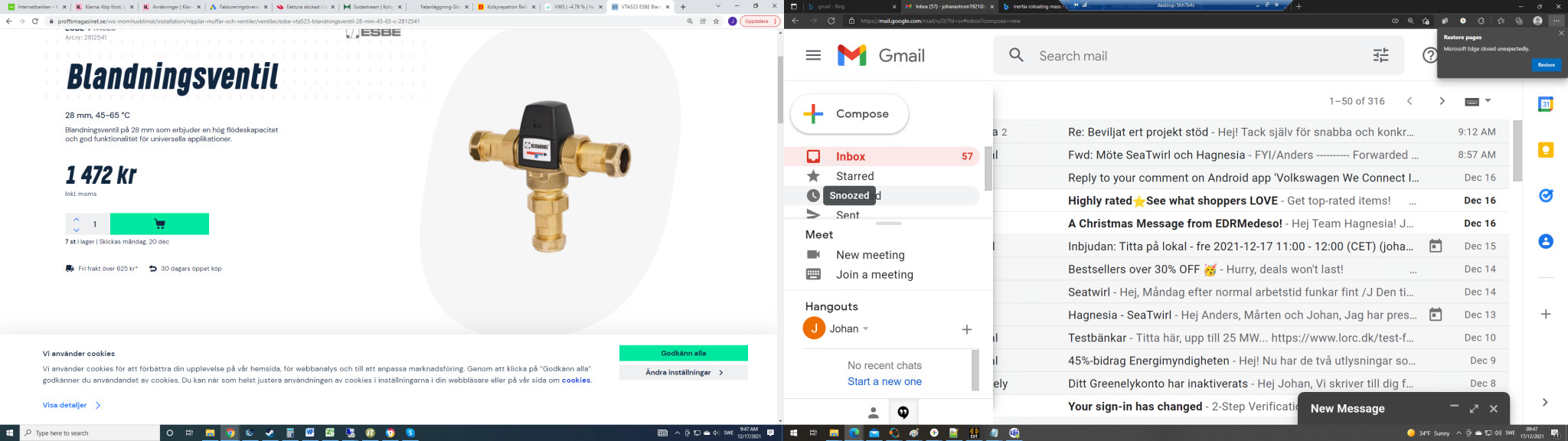

Har en exakt sådan där för att få ljummet vatten i en vattenutkastare utomhus, de funkar bra.
Men 1500kr kändes dyrt. Kolla runt lite innan du beställer.
