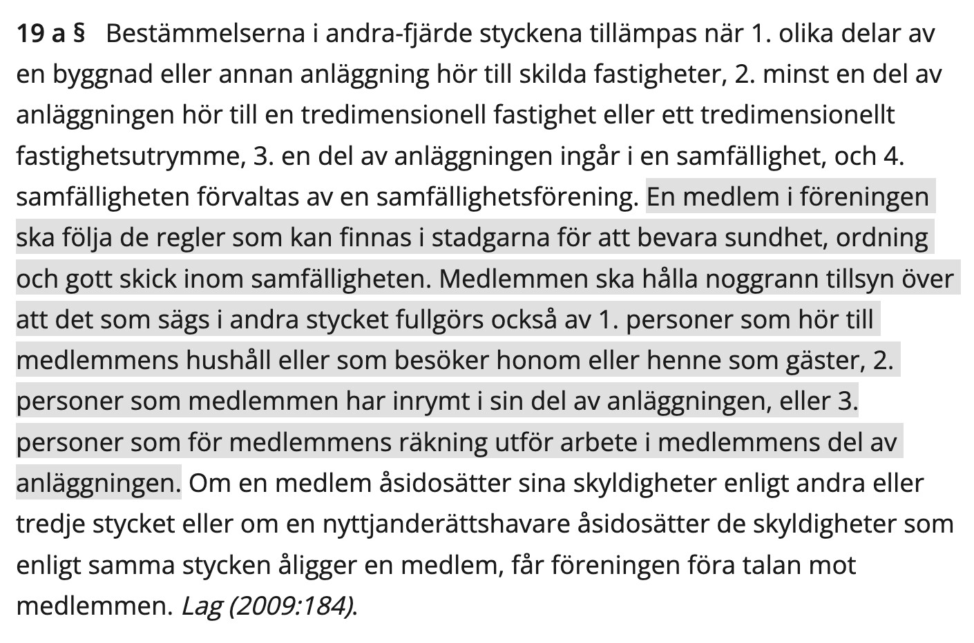

Jag tror inte en samfällighetsförening kan neka andrahandsuthyrning av en ägarlägenhet. Men det har förts över möjlighet till ordningsregler och viss bestämmanderätt för samfälligheten över den enskilde fastighetsägaren från bostadsrättslagen till samfällighetslagen när äganderättslägenheter gjordes möjliga i lagen:H hempularen skrev:I ägarlägenhet borde frågan om andrahandsuthyrning inte kunna vara något som samfällighetsföreningen kan lägga sig i. En samfällighet i ett villaområde med ansvar för vägar och kanske vatten/avlopp kan aldrig lägga sig i vilka som bor i mitt hus. Det borde rimligen vara likadant i en ägarlägenhet.
Där har vi som jag ser det den största praktiska skillnaden mellan upplåtelseformerna. Att det sedan på ett pricipiellt plan är en milsvidd skillnad mellan atta vara fastighetsägare, eller att bar äga en rättighet att utnyttja en bostad, det blir en annan fråga. Men i dagligt praktiskt liv blir skillnaden marginell.

Samfällighetslagen gäller ju bara för det samfällda. Så den kan ju inte reglera enskildas fastigheter, d v s lägenheterna eller de som äger dessa. Utan det blir regler för att bevara sundhet, ordning och gott skick för gemensamhetsanläggningen, alltså det samfällda som t ex trapphus, gård, soprum och liknande.

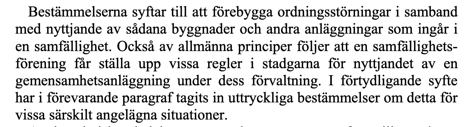

Du har rätt. Så här står det i lagkommentaren för ändringen av samfällighetslagen där ordningsreglerna införs (prop 2009:184):H hempularen skrev:Jag skulle som exempel gissa att om en ägare till en ägarlägenhet öppnar bordell, så är det mycket lite som de övriga boende eller samfälligheten kan göra. Ägaren skulle kanske åka in för koppleri, men jag tvivlar på att man kan tvångsförsälja lägenheten, verksamheten kan sannolikt fortsätta.
I en bodstadsrätt blir det ett soklart fall för föverkande av bostadsrätten. Alternativt snabbt slut på problemet om föreningen hotar med förverkande, har erfarenhet av det sedan min tid som ordf.
D v s bordellen blir kvar om den inte bedrivs i trapphuset.

Men även då, så är väl det samfälligheten kan göra att "föra talan mot medlemmen", kanske få skadestånd? Men du lär fortfarande inte kunna få bort medlemmen, det blir troligen ingen tvångsförsäljning av ägarlägenheten, oavsett hur illa man beter sig mot grannarna.Claes Sörmland skrev:
Nej precis, man äger den fastighet man äger. Precis som att bo i ett småhusområde med egna fastigheter.H hempularen skrev:
