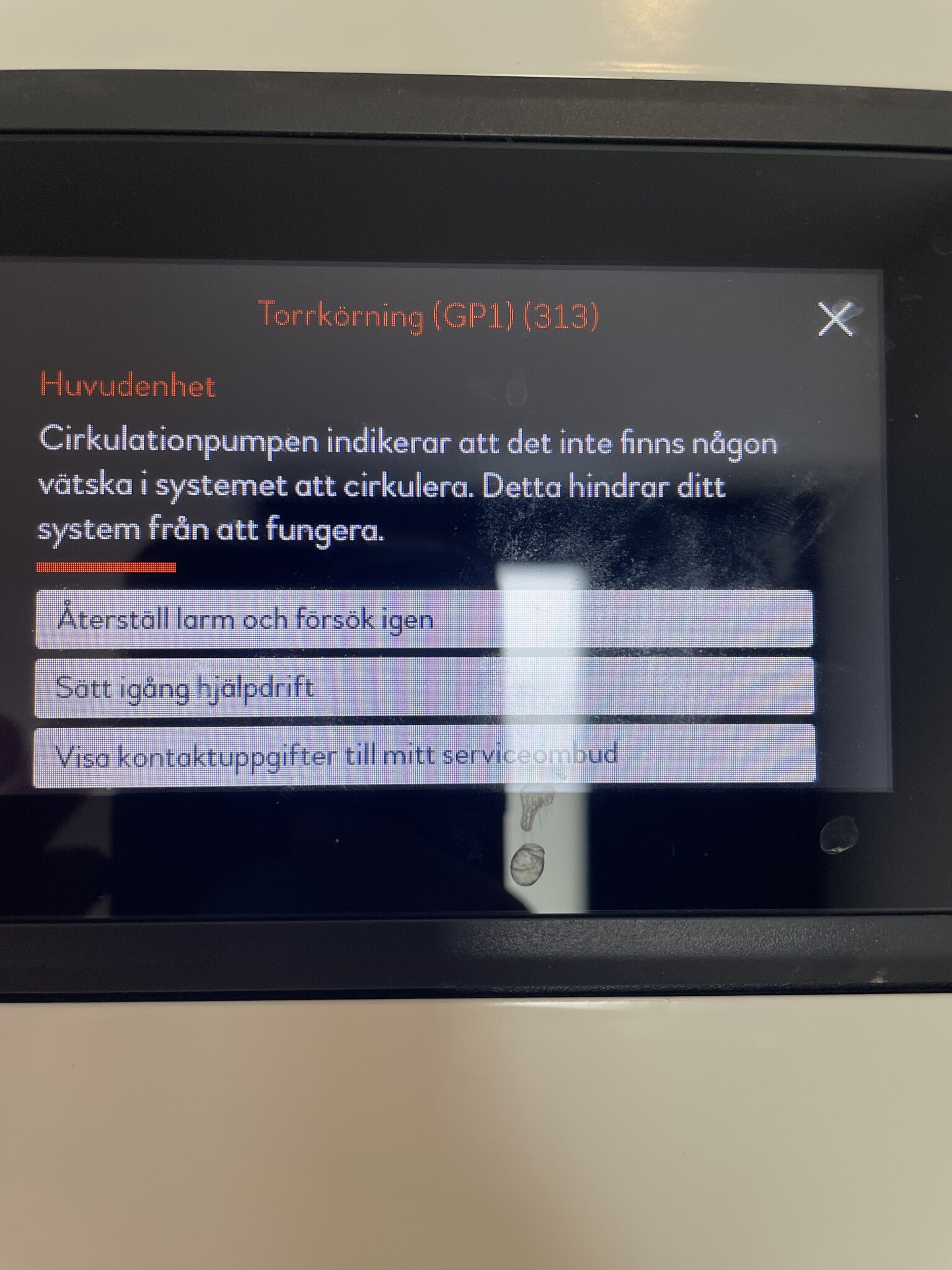

Någon som vet vad felet är när värmepumpen inte fungerar, den ger ifrån sig ett ljud då och då, det står att den kör på torrkörning.

Står ju i displayen vad som är fel.

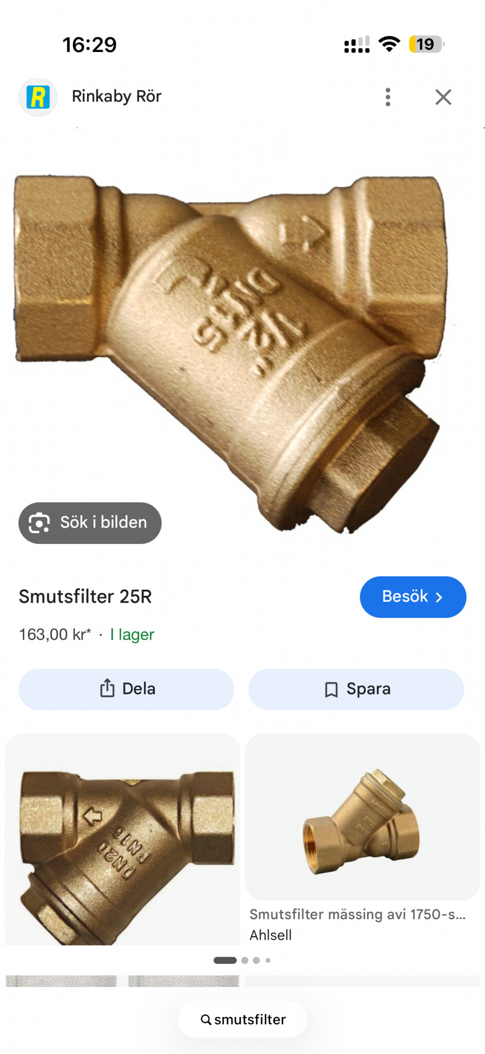

Kolla först och se om du hittar ett smutsfilter.
Fairlane
Vi vet att det är en Nibe, att det finns ett aktivt larm och att den inte fungerar. Hjälp oss att hjälpa dig. Tala om vilken modell du har och vad det står om du väljer att få mer information om larmet.

Tack! Model VVM S320,
Det står : torrkörning (gp1) (313), hjälper detta eller ska jag klicka på något mer? När jag har frågat chatgpt säger den att trycket ska ligga på 1an?
Ska den då skruvas? Och hur brukar de se ut, var sitter de?

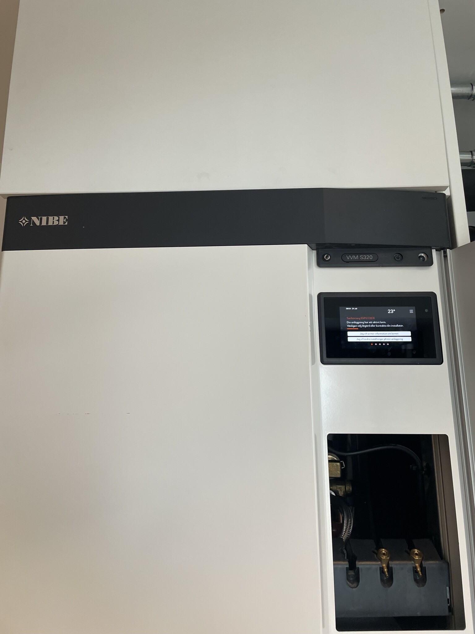

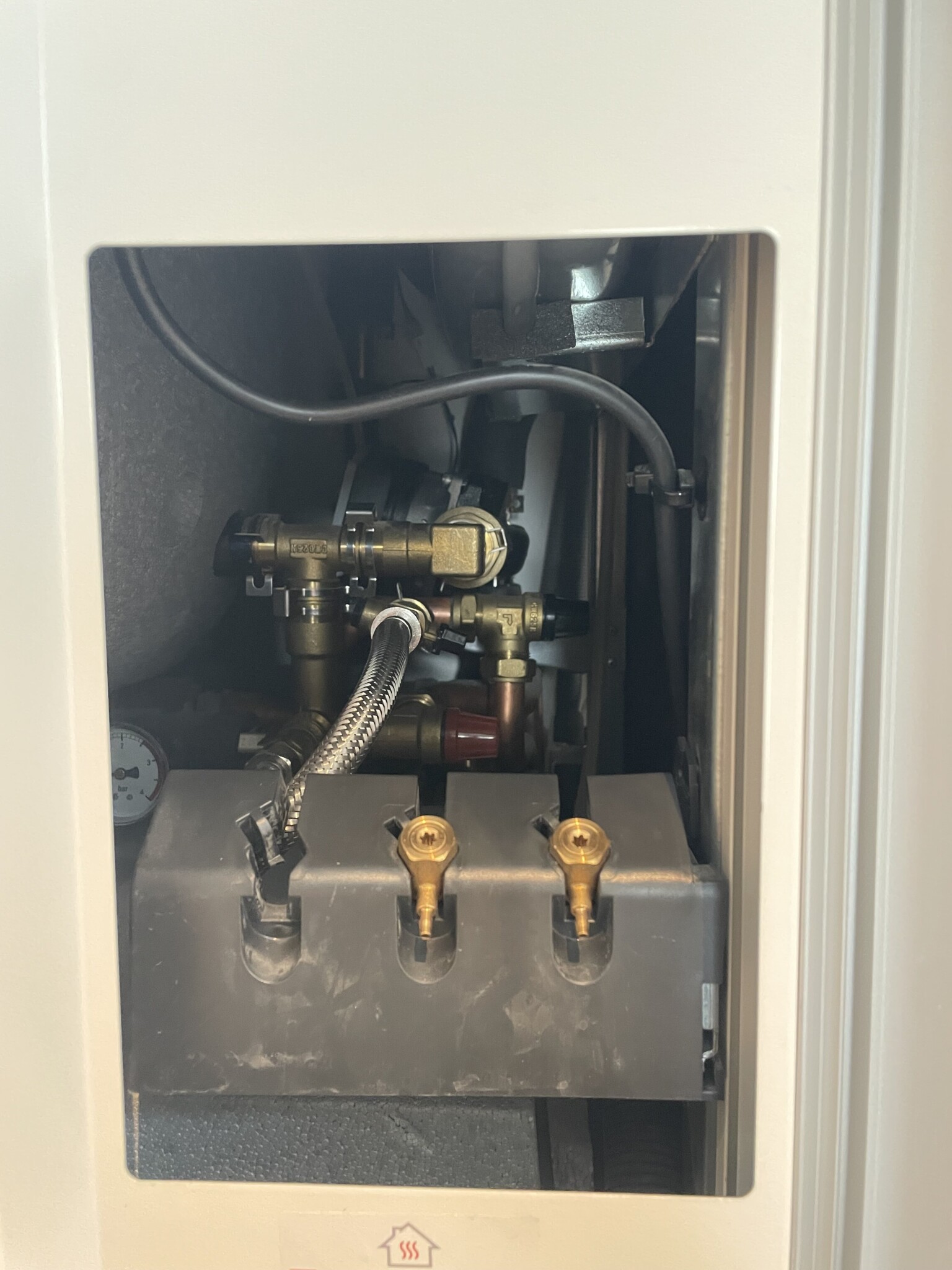

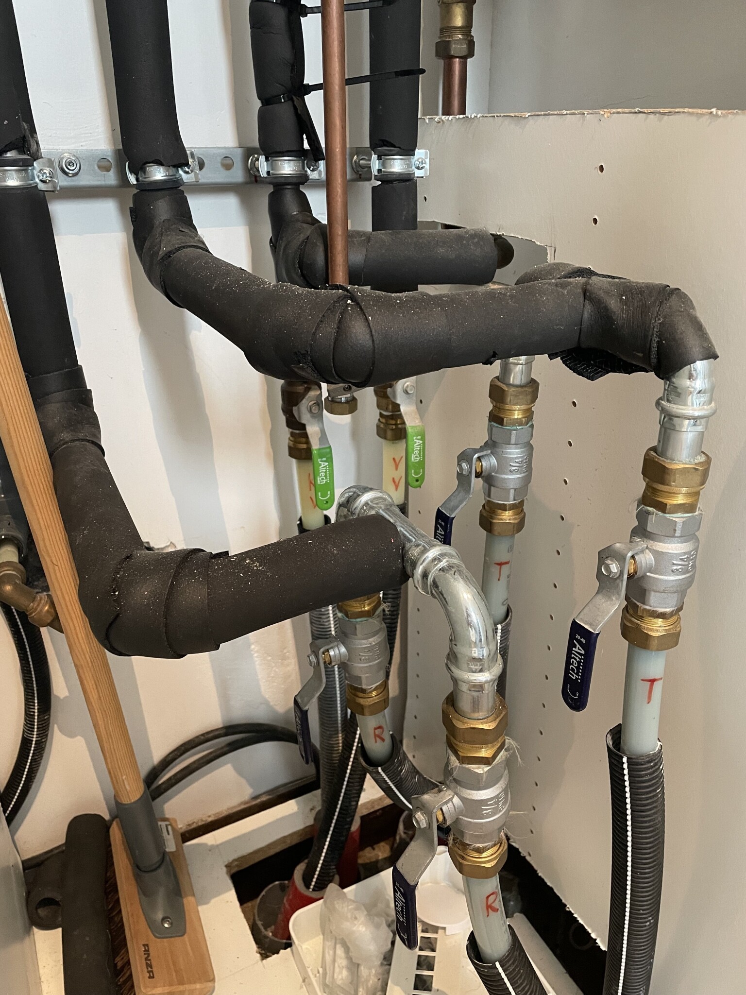

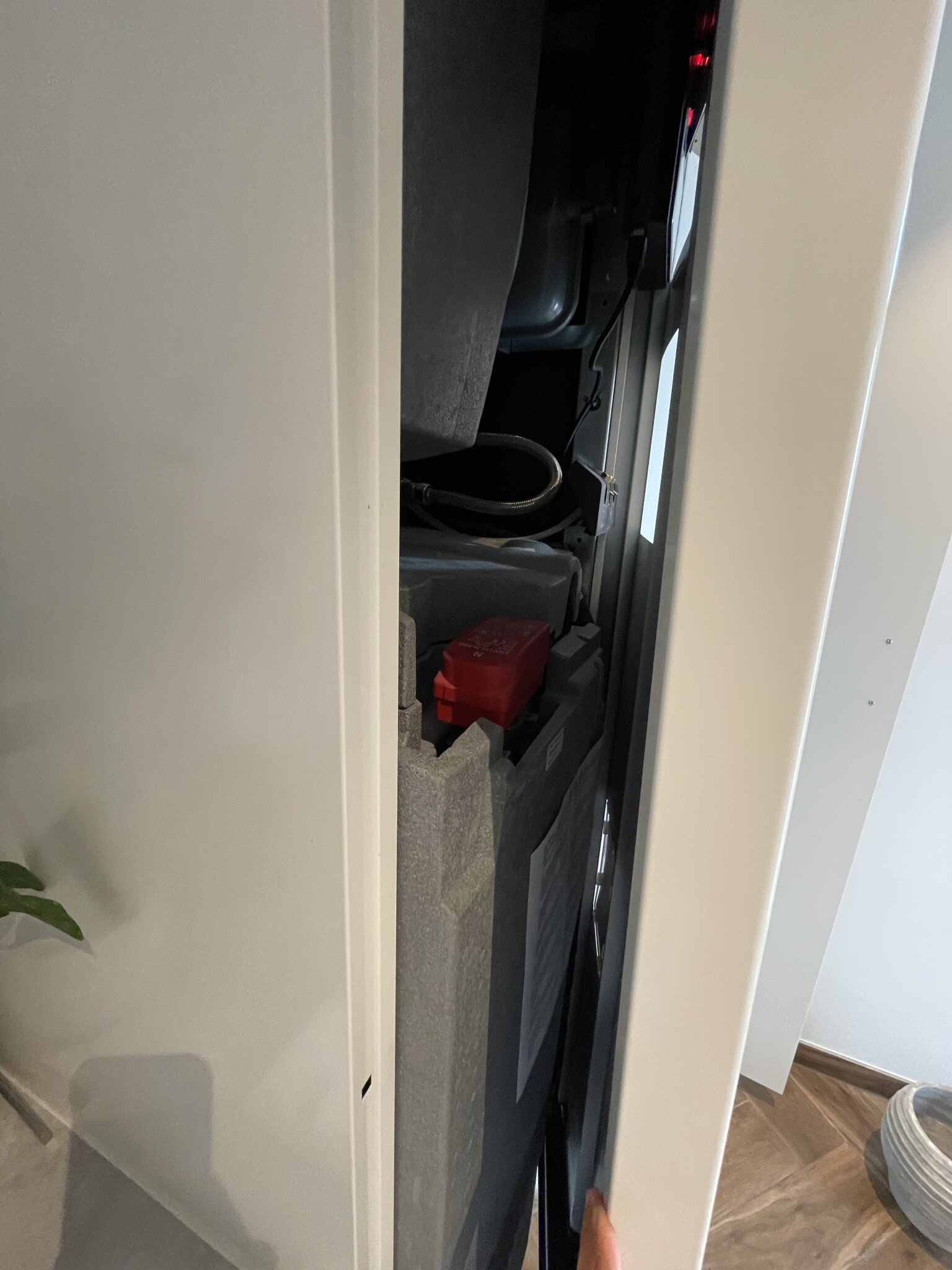

Försök ta en bild på hela anläggningen så är det lättare att lokalisera.

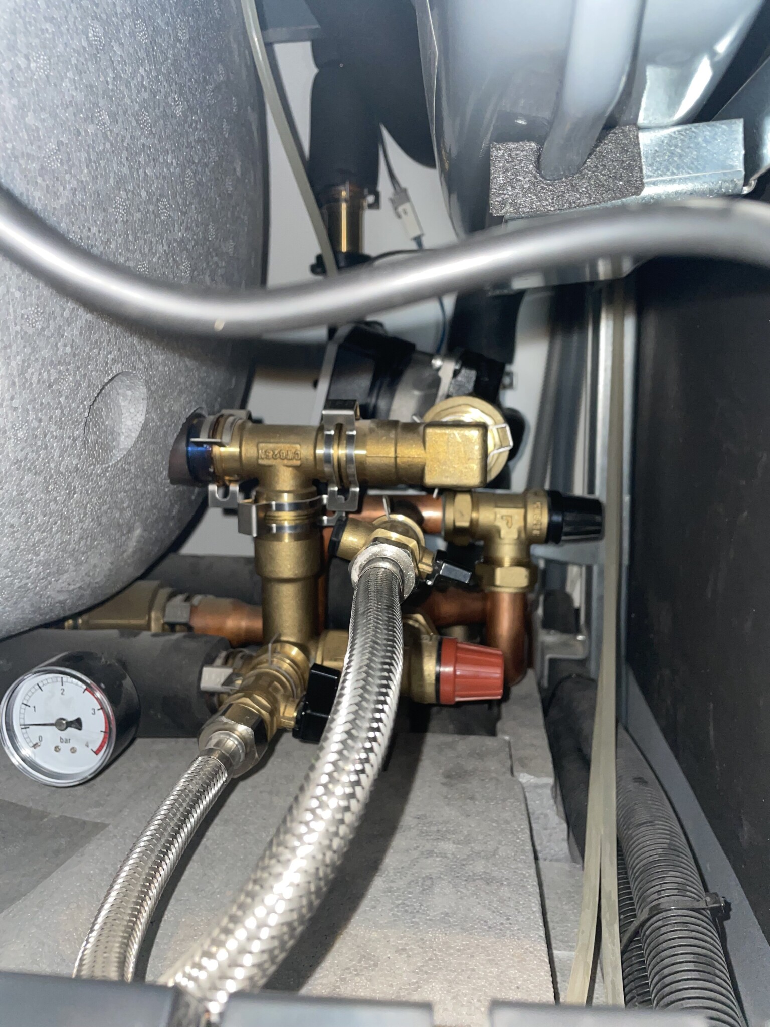

Det chatgdp menar är att trycket skall ligga på 1bar. Inte enligt din bild så är trycket på 0,5bar så det finns isf vatten i systemet. Bara att det inte går vidare till pumpen utav någon anledning.

  • Digital skärm med felmeddelande om torrkörning och att systemet saknar vätska. Alternativ: Återställ larm, Sätt igång hjälprift, Visa kontaktuppgifter.

För att andra ska se svaret så skruva jag på en av de svarta (ena var redan öppen) hörde ljud och då gick den upp till 1bar
Smutsfiltret ser typ ut såhär Smutsfilter i mässing med gängad anslutning, visas med texten "Smutsfilter 25R" och företagslogotyp i övre hörnet.
eller såhär Magnetiskt filter (smutsavskiljare) för värmepump, svart med mässingsdetaljer och röd ventilspak, visas på webbplatsen ventigo24.se.

Utseendemässigt verkar installationen rätt nyligen gjord då mässingsdetaljerna ännu inte har fått den patinan som säger att dessa har funnits där i lång tid.
Du verkar ha hittat påfyllningen för systemvattnet, vilket är bra, men du kanske måste lufta systemet och elementen i anläggningen (och med det fylla på systemvatten flera gånger till för att trycket sjunker igen när du tappar ut vatten och luft ur systemet i och med luftningen) och som redan sagts - rensa smutfilter - vilket bör stå i dess manualer var de är och hur de rensas.
När det är gjort och systemet fungerar igen, men om du märker att systemtrycket sakta sjunker fortfarande och även efter en ytterligare påfyllningar sjunker igen, så indikerar det läcka, och den bör man försöka leta efter så att det inte ställer till med fuktskador framöver var det nu än är.
