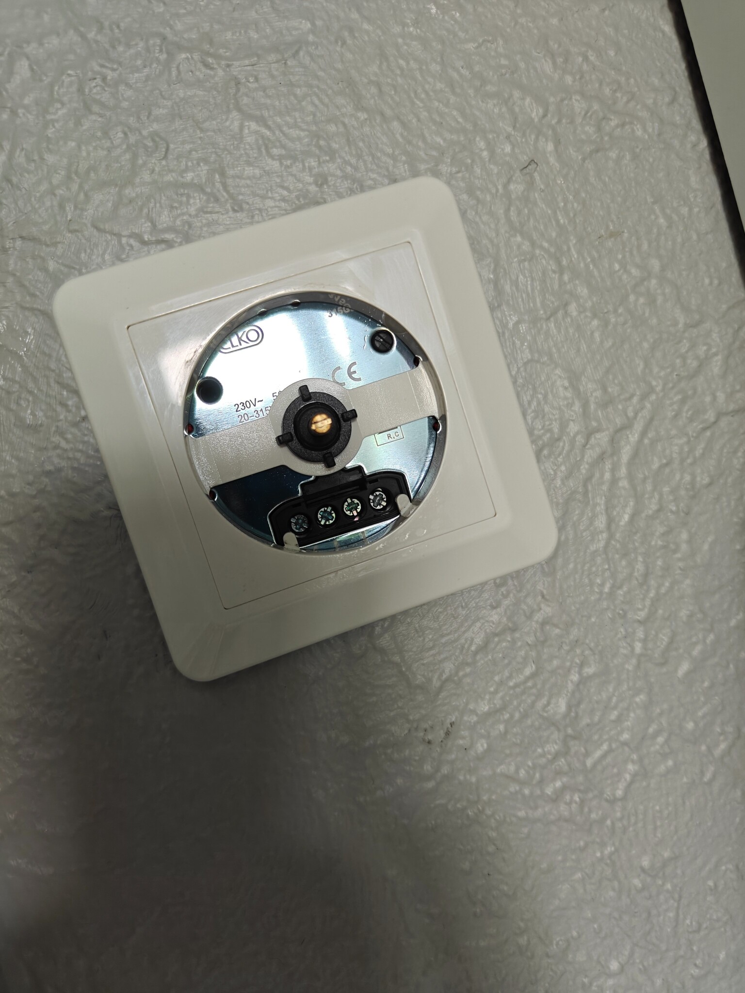

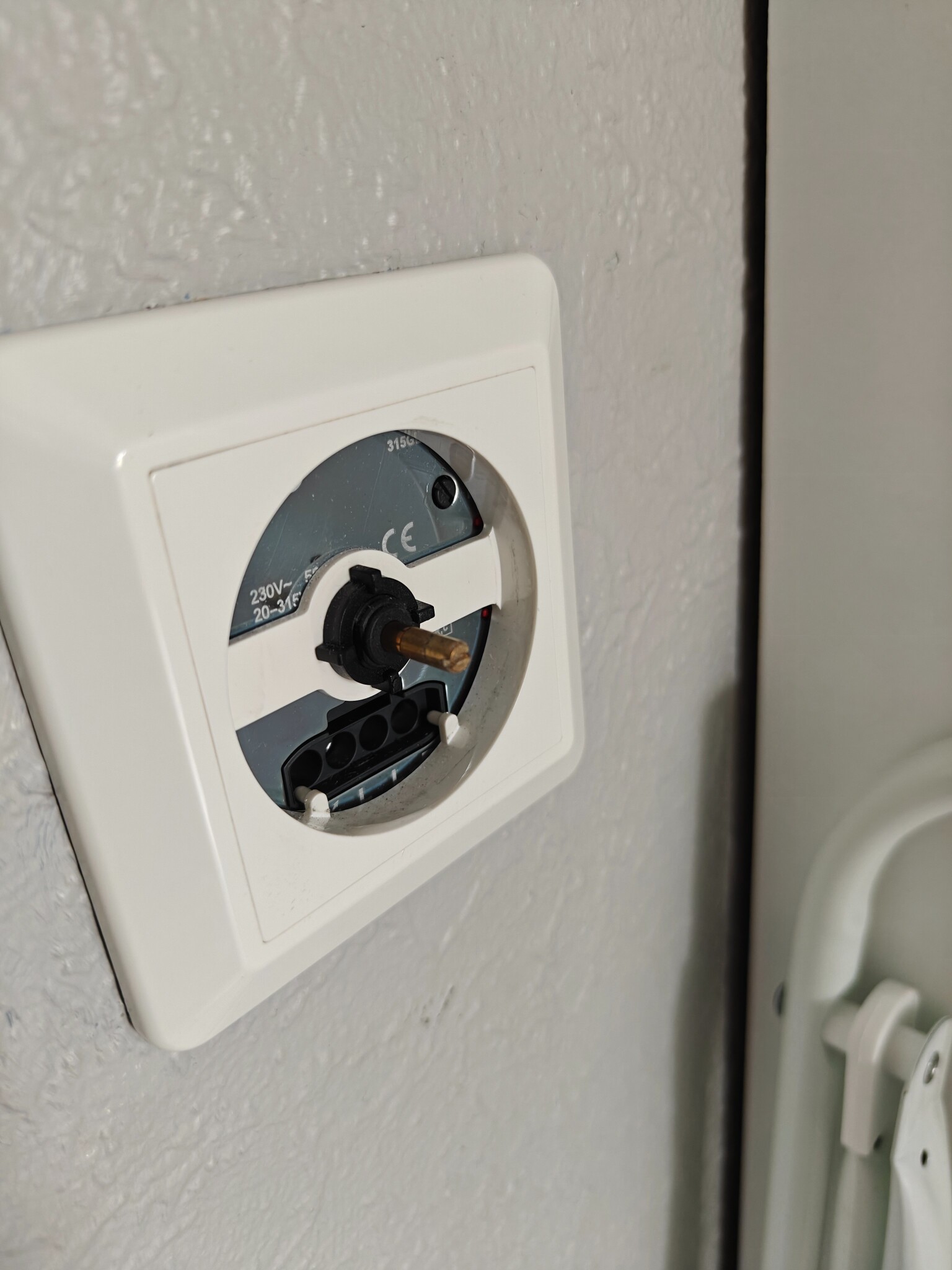

Såhär ser det ut bakom. Antar att det är dimmern som sitter där?
  • Vägg med exponerad elinstallation visar dimmer bakom strömbrytarpanel.
  • Närbild av baksidan på en väggmonterad dimmer, visar elektriska anslutningar och komponenter.
MultiMan
Ja. Allt måste lossas från väggen så att kablar och dosan dimmern sitter i blir åtkomlig. Första täckramen, sedan skruvarna till dimmern som håller fast den i dosan (inte raden nertill som är kabelanslutningarna). Du ser skruvarna när täckramen är borta. Om du är osäker på att skruva med el och kanske saknar rätt verktyg, gör det inte utan få hjälp utifrån.
Annars kan du bryta strömmen och ta ut dimmern från dosan samt fotografera anslutningar och kablar och lägga upp. Skruva inte loss några kablar i detta läget.
