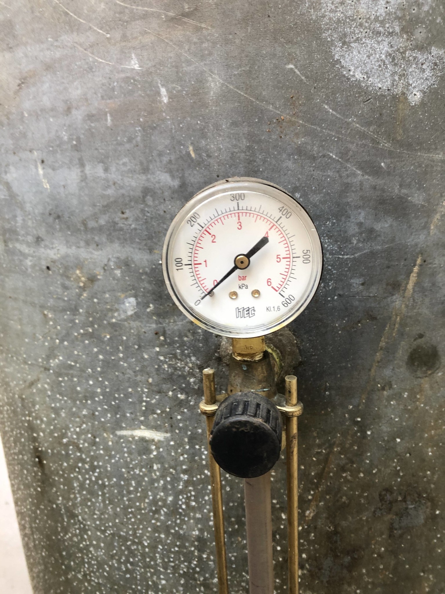

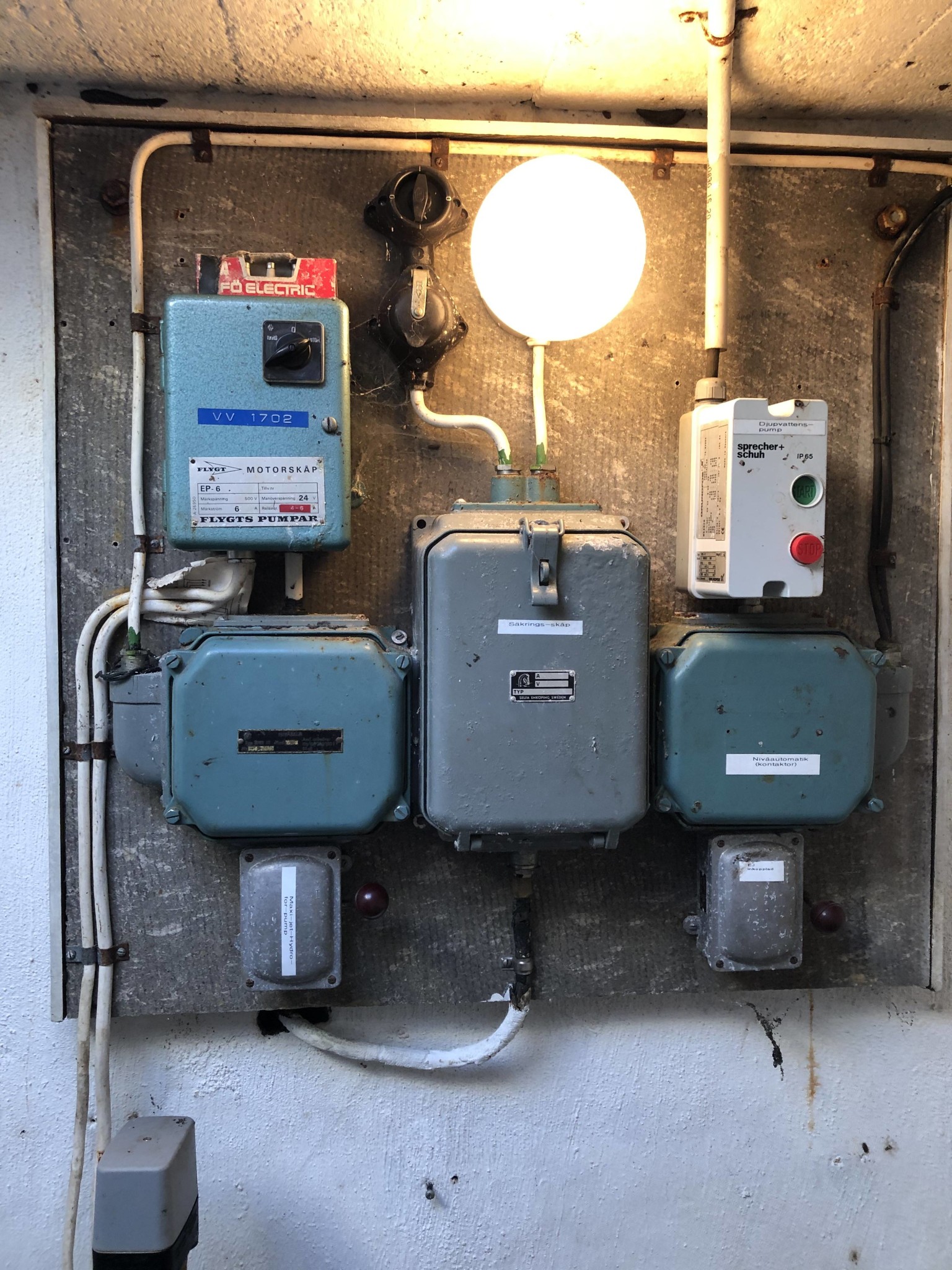

I dagsläget visar manometern på hydroforen 0 bar. Oavsett hur jag ställer till/från ström händer inget alls. Jag har kollat alla säkringar som är hela. I höstas kunde vi tappa vatten i utekranen, men det kanske endast var från tryck i hydroforen? Dock har jag något minne av att någon pump satte igång när vi tappade lite till barnens vattenkannor.
Var bör jag börja felsöka? Spontant känns det som att pumpen som ska pumpa in i hydroforen inte startar av någon anledning, något med automatiken? Osäker hur vredet på ”motorskåpet” ska vara inställt, finns, Hand, 0 och Auto.

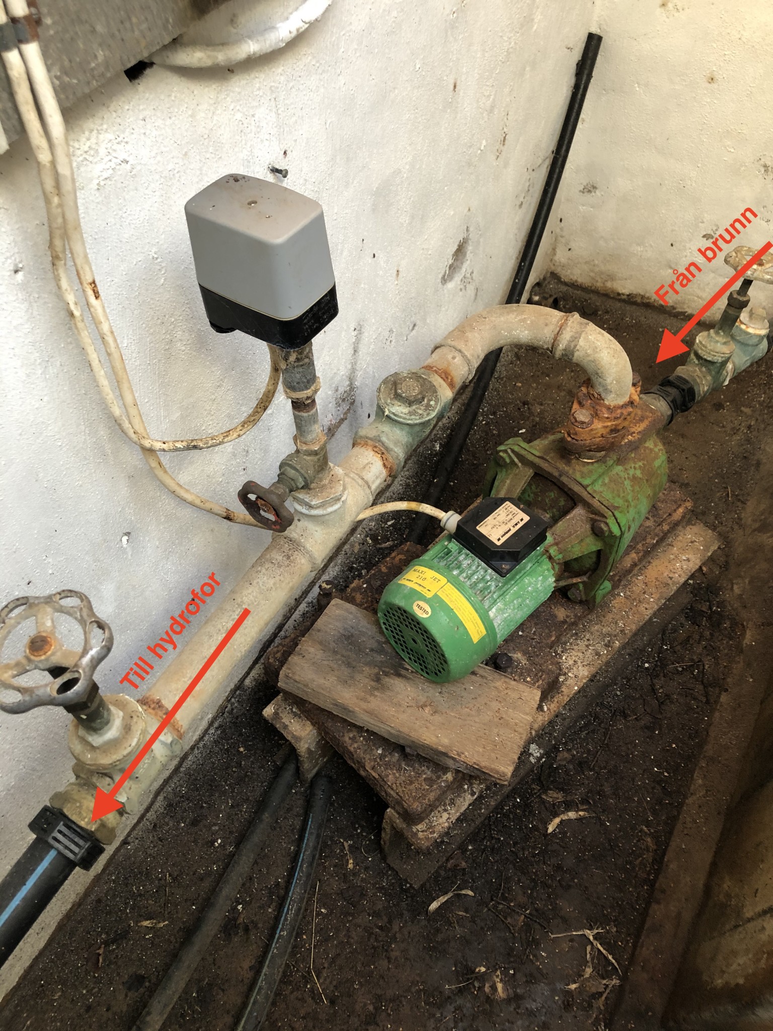

Gissar att alla synliga kranar i bilderna ovan ska vara öppna. Kranen på sugslangen från brunnen är svåröppnad men öppnad så gott det går med handkraft.

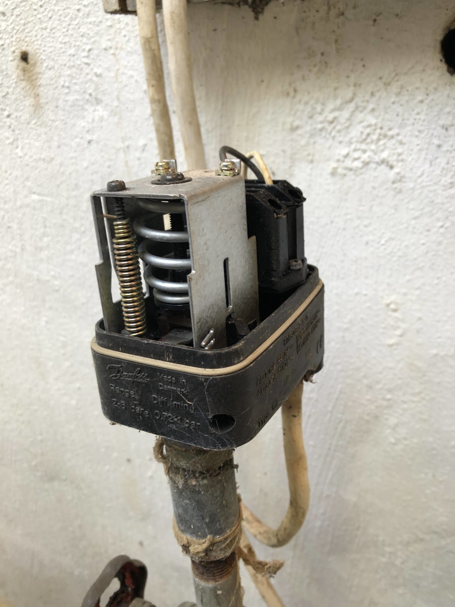

Den gråa lådan på rör från pumpen till hydroforen, vad gör den? Någon slags styrning av pumpen?
Grå "låda" är tryckströmbrytare, hänger sig ibland, prova att knacka lite försiktigt på den.G gmanhem skrev:
Jetpumpen som syns på bilden styrs av tryckströmbrytaren, som i sin tur kan vara styrd av strömställaren "Hand-0-Auto". Om så är fallet borde pumpen gå konstant i läge Hand.
Om ni har kollat alla säkringar, och säkert konstaterat att alla är hela, kan det vara motorskyddet som löst ut. Det sitter i plastkapslingen längst upp till höger. I annat fall får ni nog börja mäta spänningar.
Lite nyfiken på vad som sitter i blå lådan längst upp till vänster, inte omöjligt att det sitter någon manöversäkring där.
Lådan det står flygts på styr pumpen utifrån tryckbrytaren (grå lådan som andra nämnt). Tryckbrytare behöver ofta rengöras för att funka. Tryckbrytaren borde ha en kortslutande funktion, så du kan ta bort huven och testa att kortsluta för att se om felet är där.
du kan då även testa att mäta om det inte funkar. Får pumpen ström när tryckbrytaren slår till? Sen får man leta sig vidare om kontaktorn slår till när det är vatten i brunne osv
Hur vet du hur det där är styrt?
Det enda som syns på bilden är att kabeln från tryckströmbrytaren går in i "flygts-lådan". Den kan mycket väl vara styrd av brytaren märkt "Hand-0-Auto" och då måste denna stå antingen i läge hand eller auto om det ska fungera. Men detta är bara ett antagande.

Oj, då. Nu när jag förstorat upp bilden lite grann ser jag ju texten på märkremsorna.
Kontaktormotorskyddet längst upp till höger är ju märkt med "djupvattenspump", och strömbrytaren längst ner till vänster verkar ju vara för hydroforpumpen. Då lär det ju sitta ett motorskydd för hydroforpumpen någon annanstans. Kanske i flygt-lådan.
Nog första gången jag sett en anläggning med både djupbrunnspump och vanlig jetpump.
Centralen ser ut att sitta på en eternitskiva, värt att tänka på.

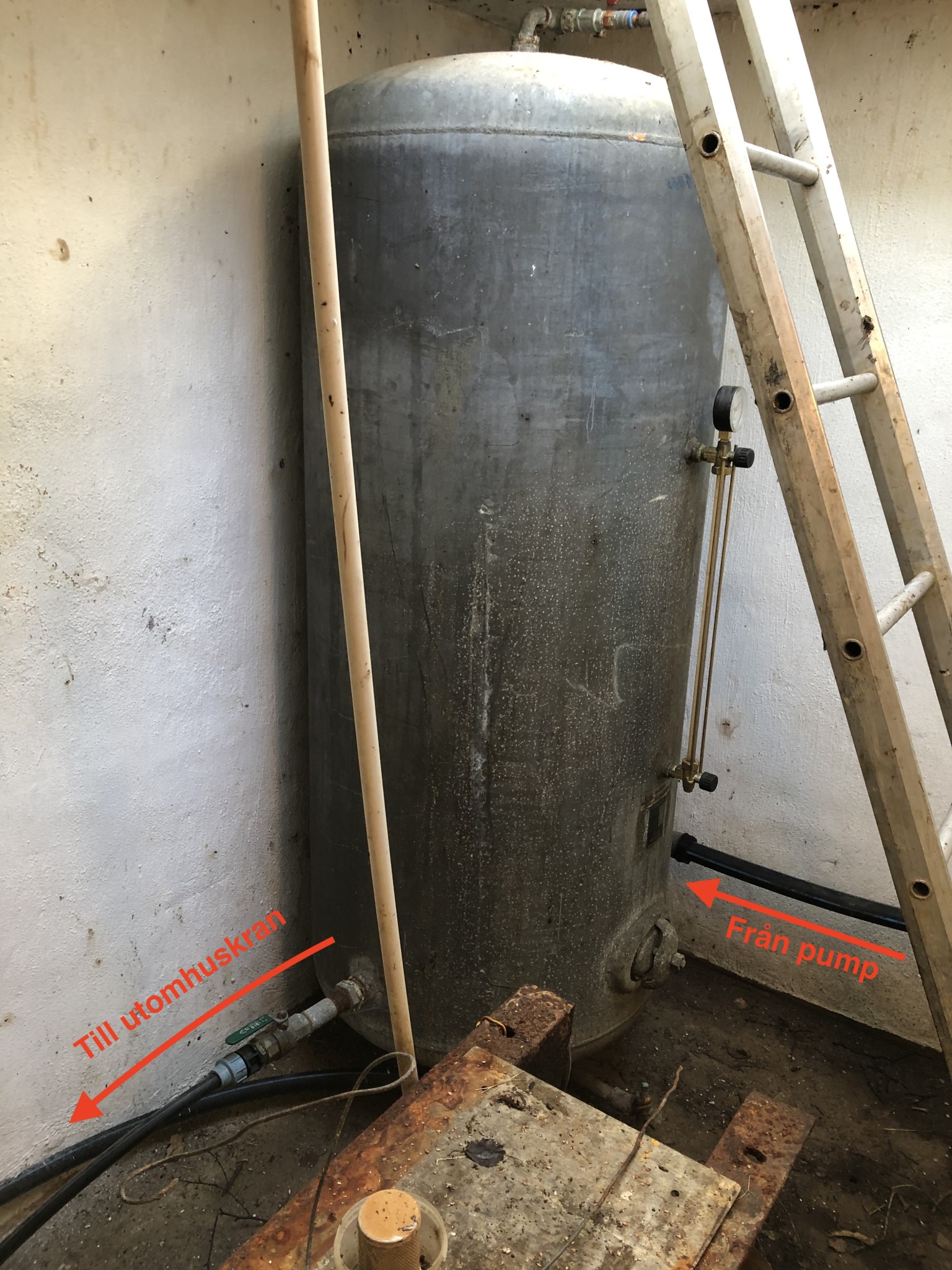

Min största fundering är nog varför man byggt en sådan anläggning, med en reservoar/mellanbrunn. Kan det vara för att vattenbehovet kunde vara större än djupbrunnspumpen mäktade med, och man därför behövde en buffert/reservoar?
Djupbrunnspumpen styrs antagligen av de två päron (nivågivare) som tycks finnas i mellanbrunnen.
Svaret blir givet när vi får se bilder på innehållet i de andra lådorna på väggen.
Sannolikt en tank utan gummiblåsa.
Då ska halva vara fullt med luft när trycket är så att tryckbrytaren bryter.
Ofta fylls det med tiden på med luft för att trycket sjunker. Då får man tömma tanken på vatten och fylla på med tryckluft.

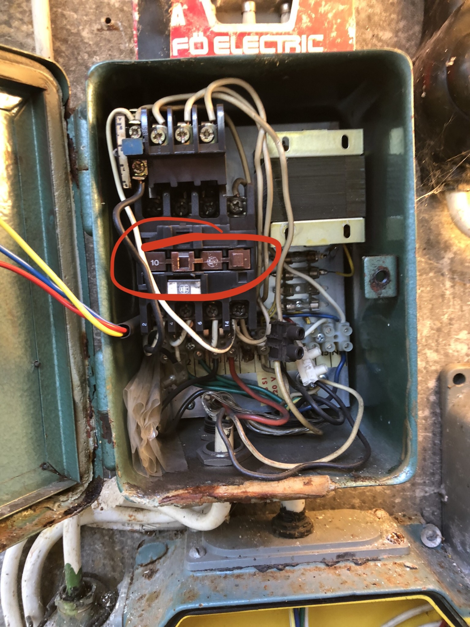

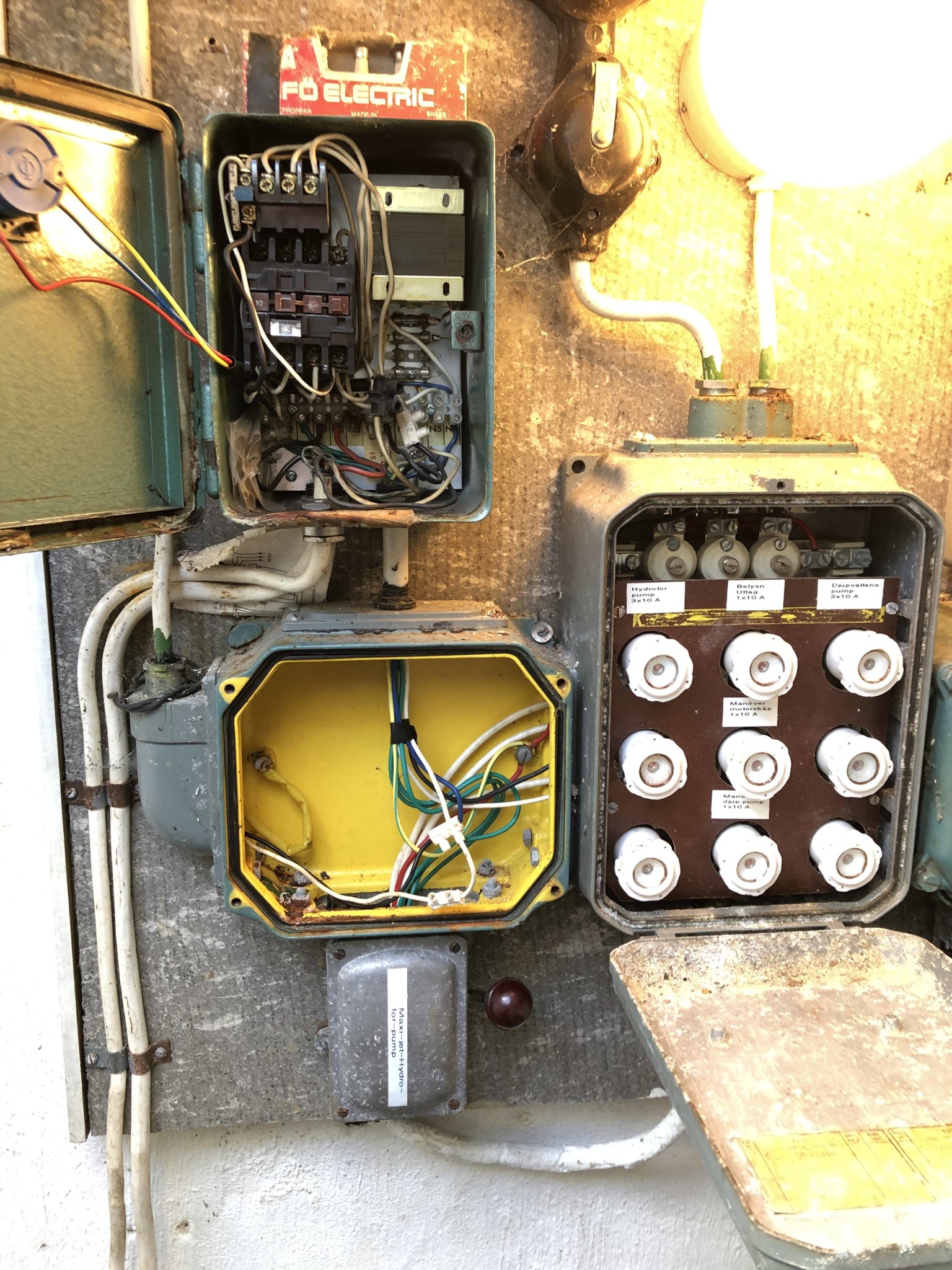

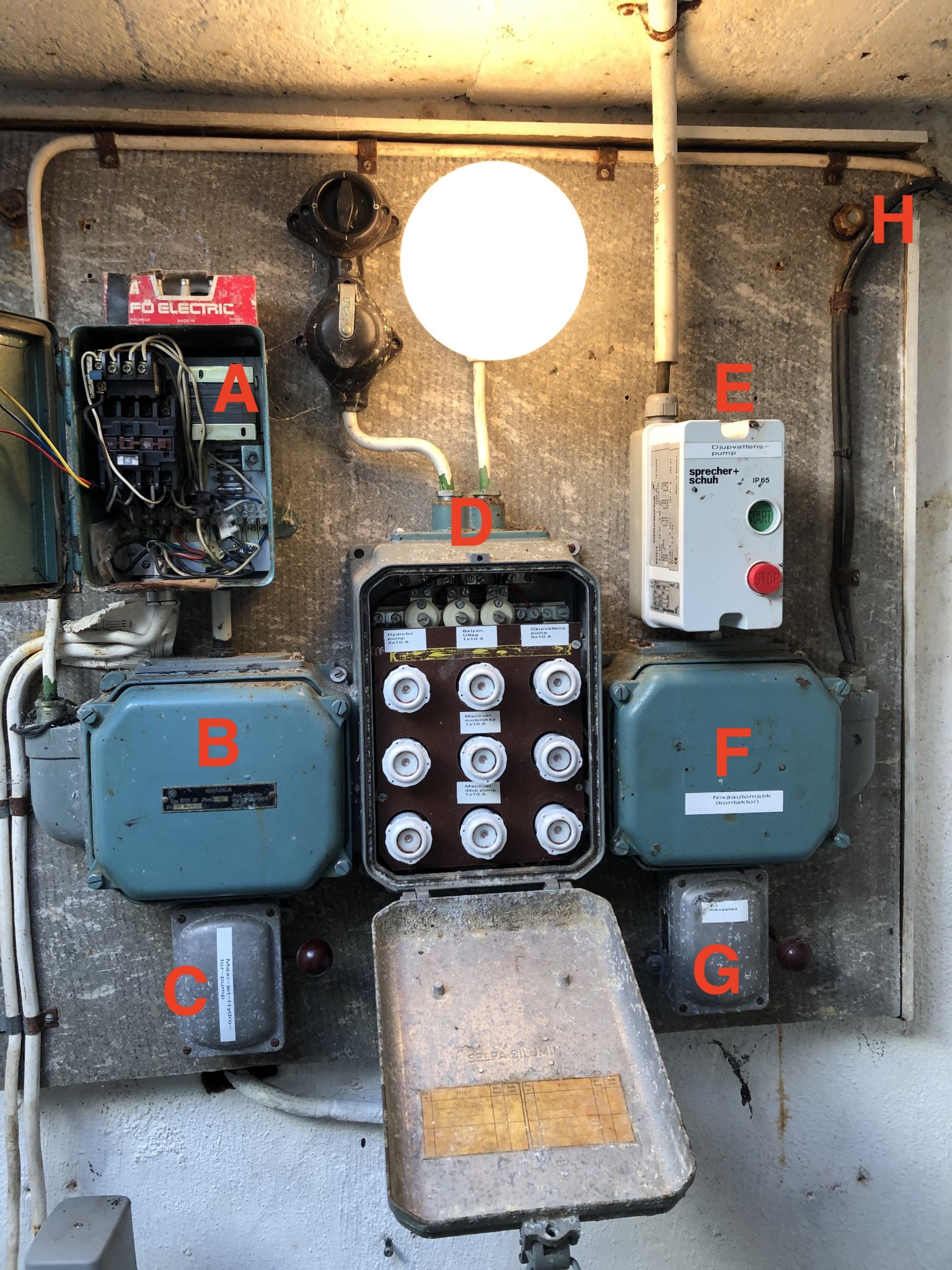

Såhär ser innehållet i två av skåpen ut, gick mest ner för att kolla vad jag behövde för verktyg för att komma i dem. Har min fluke multimeter men lite osäker på var jag bör mäta. Knackningar på tryckströmbrytaren gjorde tyvärr föga men ska skruva av locket och ta en titt.
A. Styrning av MaxiJet hydroforpump
B. ?
C. Strömbrytare till MaxiJet hydroforpump
D. Proppskåp
E. Strömbrytare till MaxiJet hydroforpump
F. Nivåautomatik
G. Ej inkopplad
H. Sladd till päronen i mellanbrunnen.

Motorskyddet för hydroforpumpen sitter högst upp till vänster i låda A. Prova tryck på blå knappen för att se om det går att återställa.
Finns några glasrörssäkringar (manöversäkringar) i samma låda, mät dessa så det bekräftas de är hela.
Mät spänningen på kontaktorn och se om alla faser finns.
Som sagts tidigare ska tryckströmbrytaren sluta manöverkretsen, så att kontaktorn drar och pumpen startar. Men jag tror att manöverbrytaren måste stå i läge Auto för att detta ska fungera. I läge Hand är det mycket möjligt att pumpen ska gå konstant, dvs utan tryckströmbrytare.
Var mycket försiktig vid arbete i centralen med påkopplad spänning. Om du är osäker på jobbet så är det säkrast att tillkalla en elektriker.
Uppföljande bilder på delar av innehållet.
Vid tryck på den bruna markerade delen brummar pumpen, men suger inte in något vatten, ingen tryckförändring på hydroforen. Den fjädrar ut direkt när den släpps.
Ingen skillnad eller motstånd från tryck på den blåa delen tidigare nämnt.
