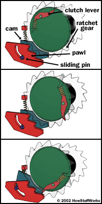

Upprullaren fungerar liksom ett säkerhetsbälte (eller en rullgardin) med hjälp av centrifugalkraften.
Man har ett hjul som roterar och på det hjulet sitter en vippa på en egen axel (ej centrerad med hjulets axel). På bilderna nedan som visar ett säkerhetsbälte så kallas denna vippa clutch lever (bry er inte om de andra delarna i bilden)
Vippan är fjäderbelastad så när hjulet står still eller roterat långsamt så går vippan fri från de yttre kuggarna. Men när hjulet snurrar fort (när man rycker i bältet) blir centrifugalkraften på vippan större än fjäderns kraft och vippan vrider sig då och hugger i kuggarna.
På en slangupprullare sitter fjädern på andra sidan på vippan. Fjädern ser alltså till att vid stillastående trycka in vippan så den låser i kuggkransen. För att få vippan att släppa när man vill rulla in slangen så drar man ut slangen precis så långt så att vippan inte hugger i nästa kugge och sen släpper man snabbt. Hjulet börjar då snurra för att dra in slangen och hinner på den korta sträckan mellan två kuggar komma upp i sån hög hastighet att centrifugalkraften blir större än fjäderns och vippan dras istället in så att den går fri från kuggarna och slangen kan snurras upp hela vägen in.
