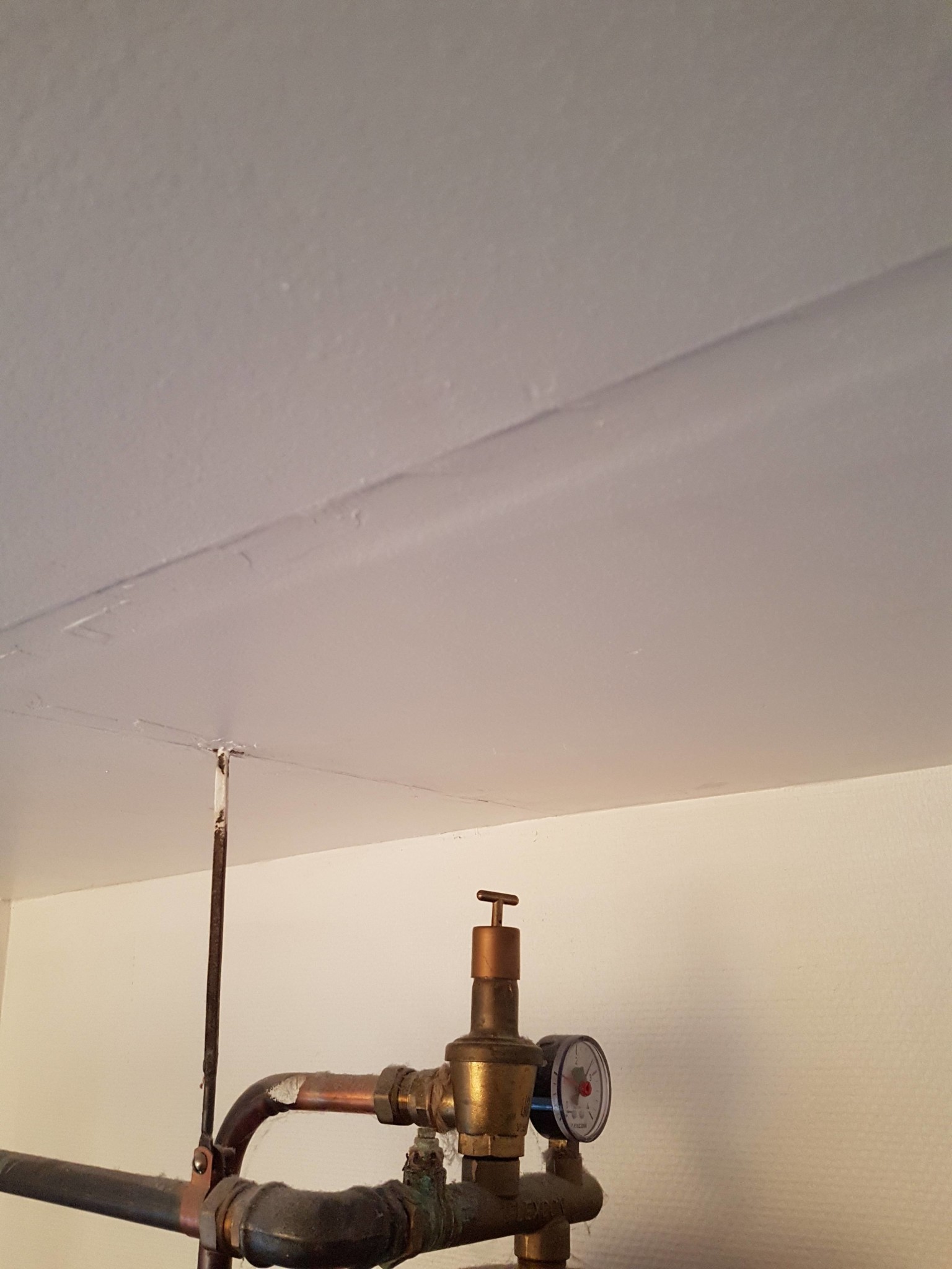

Har högt tryck i systemet och vill släppa ut lite av trycket.
Funderar på om ventilen på bilden är rätt ställe att göra det på för händer inget när man drar i den eller snurrar på den. Aldrig sett en liknande för.
Tacksam för hjälp!
  • Ventil med manometer på en vattenledning, eventuell tryckavlastningsmekanism fastnar.
Om jag ser rätt på bilden så har du väldigt högt tryck, säkerhetsventilen verkar inte fungera (om nu inte detta är ett höghus). Ventilen borde löst ut.
Den ventilen har passerat bäst-före datum för länge sedan. Prova att dra i t-handaget. Det är dock en stor risk för att den inte tätar igen. Då får du byta ut den. Finns det något tryck instämplat på den?
Så bäst att kontakta rörmokare med andra ord
Inte vad jag kan se. Är från 1974.
Sänk trycket via någon luftningsnippel. Den bredvid säkerhetsventilen t ex. Om inte SÄV'en funkar som den ska så finns det en potentiell risk att något exploderar, så du bör byta den där omgående.
Fick ner trycket till 1 (2.5 innan) nu genom luftnippeln. Vad bör det ligga på i en vanlig två våningar villa? (En rörssystem)
0.1 bar per höjdmeter mellan manometern och värmesystemets högsta punkt plus ca en halv bar.
