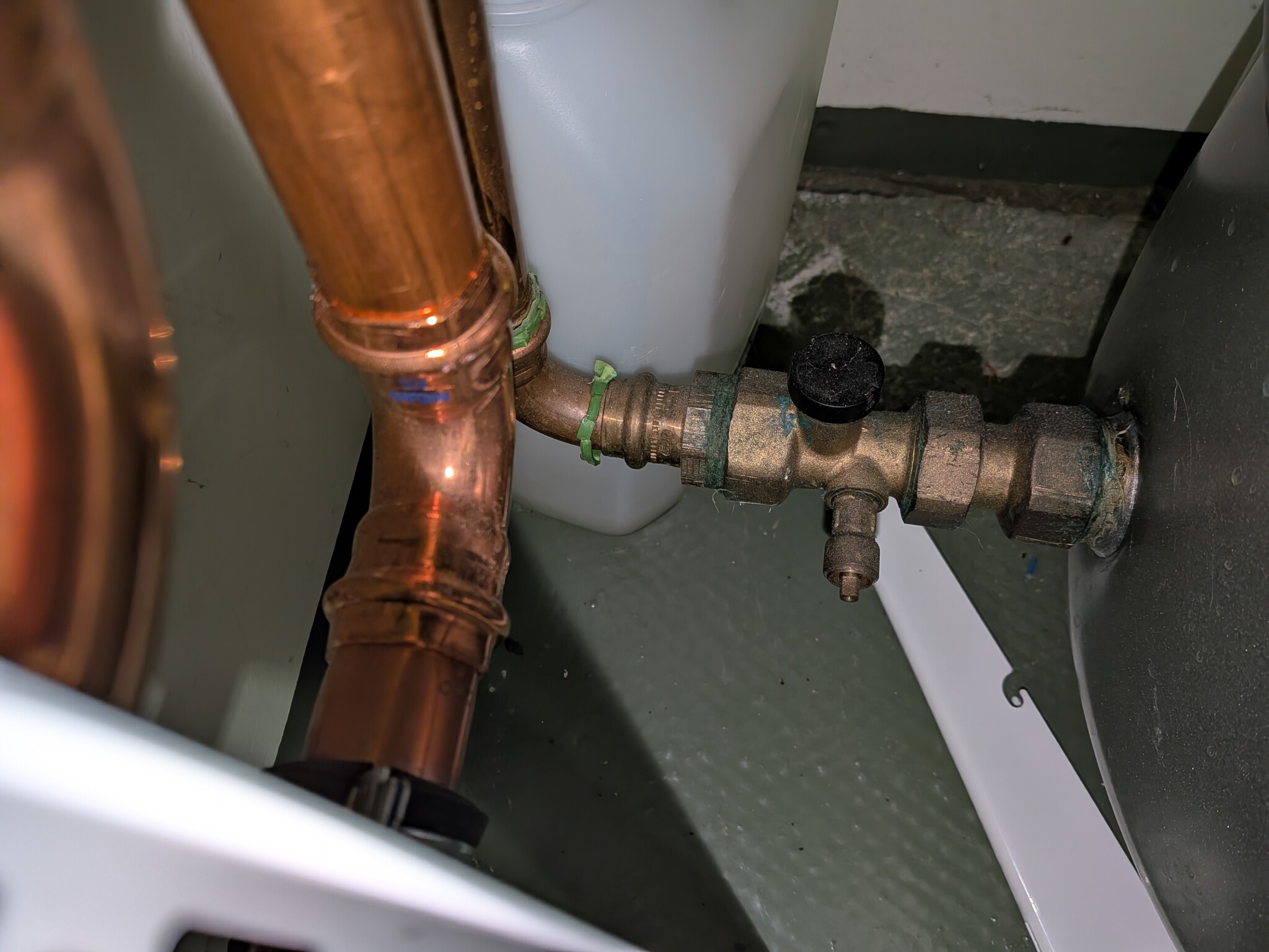

Ska byta expansionskärlet och undrar vad denna ventilsäten har för funktion.
Sitter det en ventil där som gör att jag kan skruva bort expansionskärlet i lugn och ro, utan att allt vattnet rinner ut?
  • Ventilsäte och kopparrör intill expansionskärl i ett VVS-system, med fokus på ventilmöjlighet att byta kärlet utan vattenläckage.
Tack, det låter ju lovande.

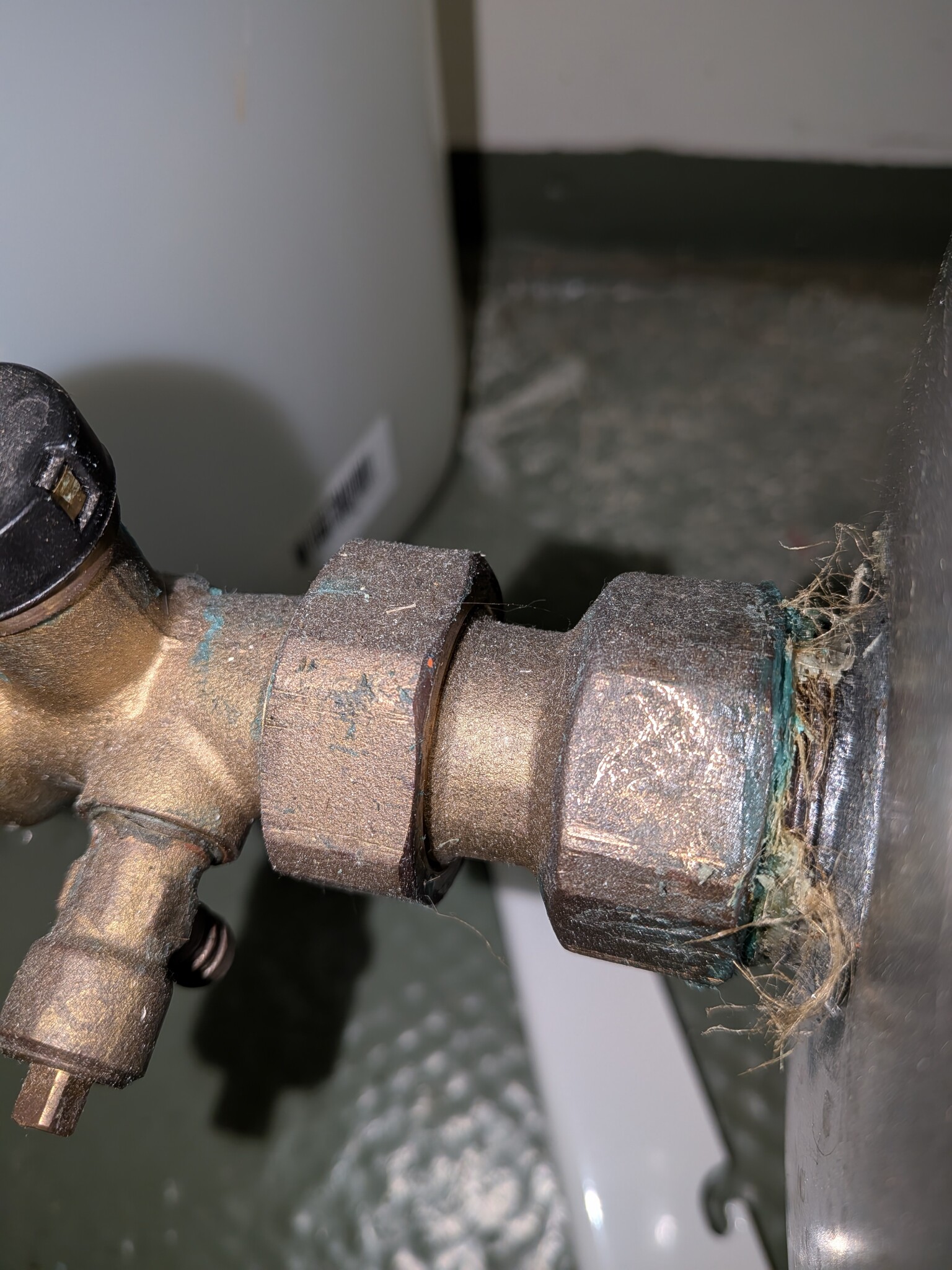

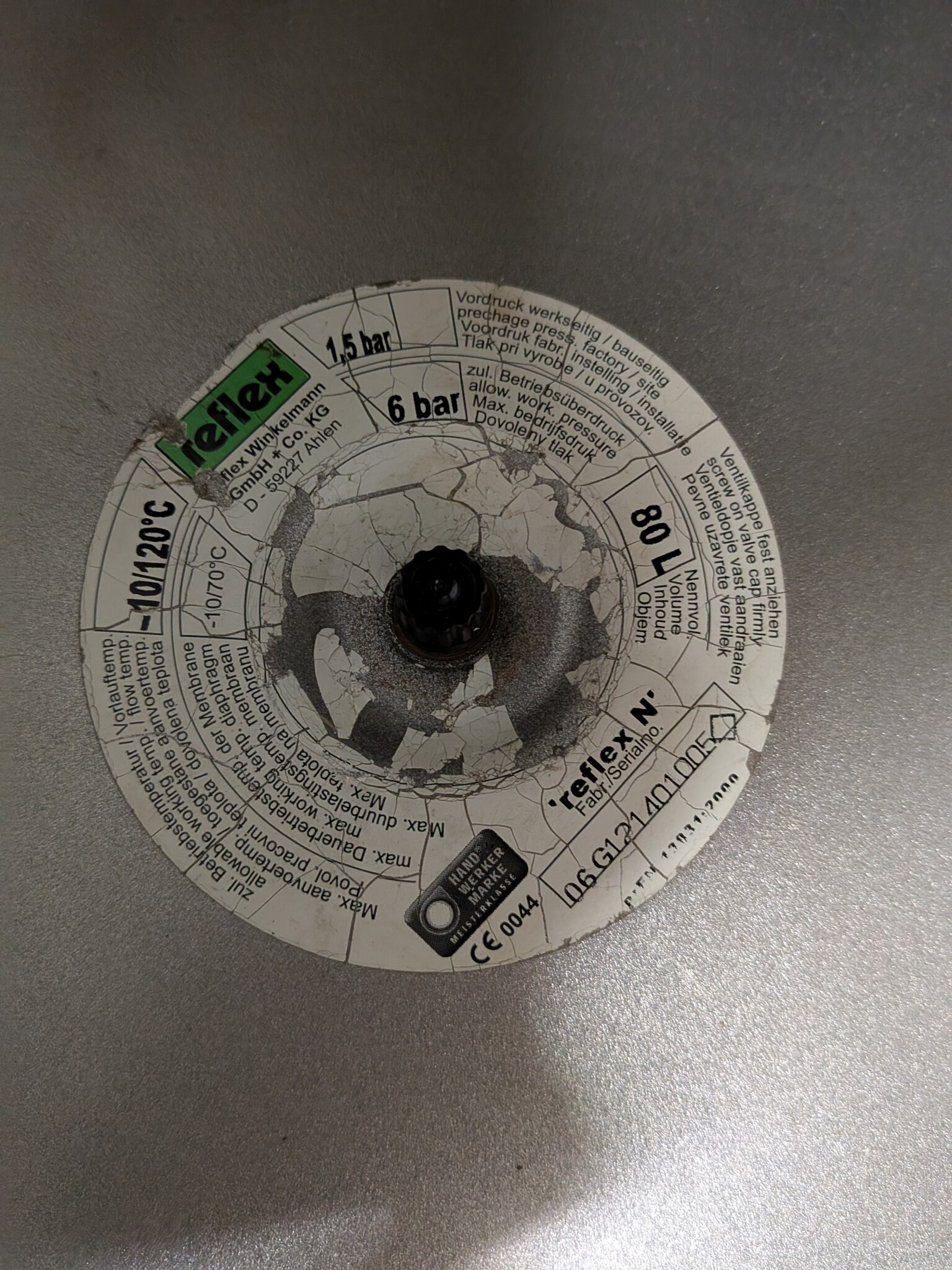

Finns det någon skylt på gammal kärlet, fabtikat - modell som kan läsas, eller mäta med skjutmått närmast kärlet., på gängan där. Sen ett foto lite mer frän sidan på andra sexkaneten från kärlet sett. Om det är en lekande mutter.
Har mätt med skjutmått nu och den utvändiga gängan och den verkar vara ungefär 33,6mm. Så det lutar väl åt G1/G25, vilket väl är samma?
Se bild, muttern borde väl vara lekande på något vis om jag fattar rätt?
  • Ventil med metallgänga och mutter, omgiven av grönt oxiderat material och tätningsfiber i närbild.
  • En trasig etikett på en Reflex-expansionskärl med specificerade tryckvärden och en rostig, centrerad mutter.
Mät på en annan gänga så du är säker, det finns kärl i den storleken med både 25 mm ( 1 tum ) och 40 mm ( 1 1/4 tum )
Förhoppningsvis är det lekande mutter med en fiberpackning i. ser ut som en liten glipa mot tanken. Det kommer att spruta vatten när kärlet tömms när du lossar muttern, släpp ut vatten till noll före , sen stäng ventilen och huset har vattnet kvar Allt innan är pressat och är den inte lekande så blir det problem,
När du har ett nytt kärl, in på macken först och justera till 0,6 bar, dom brukar vara förtryckta med 1,5 bar.
