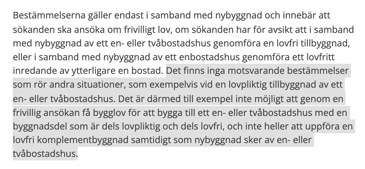

Det är nog inte din byggnadsnämnd som du har emot dig utan det tycks vara Boverket. I sin handledning för kommunerna skriver Boverket:
"Det finns inga motsvarande bestämmelser som rör andra situationer, som exempelvis vid en lovpliktig tillbyggnad av ett en- eller tvåbostadshus. Det är därmed till exempel inte möjligt att genom en frivillig ansökan få bygglov för att bygga till ett en- eller tvåbostadshus med en byggnadsdel som är dels lovpliktig och dels lovfri, och inte heller att uppföra en lovfri komplementbyggnad samtidigt som nybyggnad sker av en- eller tvåbostadshus."
https://www.boverket.se/sv/PBL-kunskapsbanken/lov--byggande/provning_lov_fb/frivilligt-lov/
D v s Boverket har valt en strikt tolkningen av lagstiftningen. Kanske har de stöd i utredningen som ligger till grund för propositionen? Jag har i alla fall inte hittat något i propositionen som tyder på att denna tolkning är korrekt. D v s var i PBL det förbjuds att genomföra en bygglovsprövning av en åtgärd som omfattar delåtgärder som är bygglovspliktiga och bygglovsbefriade.

Strikt tolkning eller inte, legalitetsprincipen eller inte. Ja, då är vi ju tyvärr tillbaka vid ruta 1. Vilket är lättast för mig: att överklaga ett sannolikt nekat lov till högre instans med den tid det tar, eller att bygga och riva en vägg och ett tak.Claes Sörmland skrev:

Boverket har inte ändrat sin tolkning av lagstiftningen så gissningsvis finns bara överklaganden och en sannolikt förlust i MÖD om 1,5 år om du går den vägen:
Det som ställer till det är två domar i MÖD, MÖD 2019:28 och MÖD 2021:16. Här är resonemanget från MÖD 2019:28:
"Mot bakgrund av PBL:s definitioner av tillbyggnad och ändring av byggnad samt bestämmelsen om slutbesked är en förutsättning för att en tillbyggnad enligt 9 kap. 4 b § PBL ska vara befriad från kravet på bygglov, att den utförs på en färdigställd byggnad som godkänts med ett slutbesked. Om den anmälda åtgärden ska utföras på en tillbyggnad innebär det att även den tillbyggda byggnadsdelen ska vara färdigställd och godkänd på motsvarande sätt."
Det är alltså en tolkning av MÖD att de gamla attefallstillbyggnadsundantaget i PBL före 1 dec 2026 enbart kunde anmälas för att utföras på en byggnad som var färdigställd, vilket i MÖDs mening innebar att slutbesked hade meddelats för t ex en tillbyggnad. Regeringen undanröjer denna praxis i propositionen genom att uttryckligen bemöta den:
