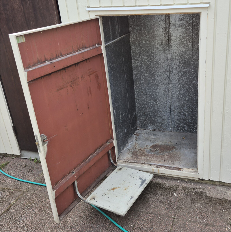

Jag har ett kedjehus byggt 1977 i Järfälla.
I garageväggen finns det ett utrymme att förvara soptunnan i, det är ett inbyggt plåtskåp med en hylla på dörren att ställa soptunnan på.
Nu har det blivit dags att rusta upp garaget och då är det också soputrymmet som skall åtgärdas.
Det galvaniserade plåtgolvet i utrymmet har blivit rostangripet, inte så pass att det är hål ännu men illa nog.
Garaget är renoverat förra veckan och ytterpanelen bytt och målad.
Men soprummet var utanför renoveringen så det är kvar.
Vad skall man göra på insidan av soprummet?
Rosten på golvet tex, hur får man bort den?
Och vad skall man lägga på sedan för att det inte skall börja rosta igen?
När det gäller utsidan så måste den ju också målas och jag har ju kvar av färgen som använts till träpanelen.
Men det sägs att man inte kan använda sån färg på metall, stämmer det och varför i så fall?
Finns det någon särskild sorts metall-grundfärg man måste använda i ett sånt här fall?
Dörren är ju tidigare målad med samma färg som då användes på träpanelen (ett antal decennier sedan) och den verkar ju ha suttit bra i stort sett. Inga flagor eller så nånstans annat än längst ner på "tröskeln".
Goda råd mottages tacksamt!

Uppföljning:
Jag har fått över garagegolvfärg när jag renoverade garaget och tänkte att det borde kunna ge en hållbar yta i soprummet också.
Den här färgen verkar bita ordentligt och ger en hård och blank yta.
(Hagmans Golvfärg 1K Garage)
Som synes på bilden ovan så är golvet rostigt på vissa områden, så jag undrar om jag borde slipa bort den rosten innan jag primar och sen lägger på golvfärgen?
Eller skall jag undvika slipning och i stället bara prima och färdigmåla?
Notera att det inte är något som står på golvet, soptunnan ställs på hyllan som sitter på dörren.

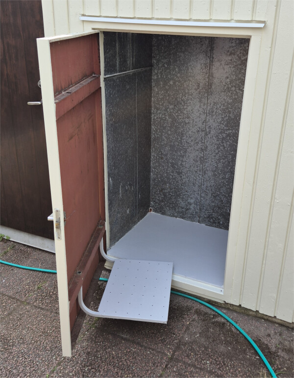

Ensam-postaren igen:
Jag köpte rostskyddsprimer på Biltema och sen maskerade jag runt golvet och skrapade bort allt löst på golvet och slipade rent med sandpapper.
Därefter sprayning med primern så golvet blev rött.
Varning:
Man behöver andningsskydd när man gör detta, annars kan man andas in en dimma av medlet. Jag fick ett flertag gånger hålla andan, spruta några sekunder och sen avlägsna mig en bit för att hämta luft....
Men nu är golvet rött och klart för golvfärgen i morgon (efter full härdning av primern).
Varning:

Och nu helt färdigmålat och klart.B Bo Berglund skrev:
Blev rätt OK och "som nytt".
Garagegolv-lacken är väldigt motståndskraftig och jag lade på två lager dessutom så detta kommer nog att klara resterande tid jag har på jorden.
