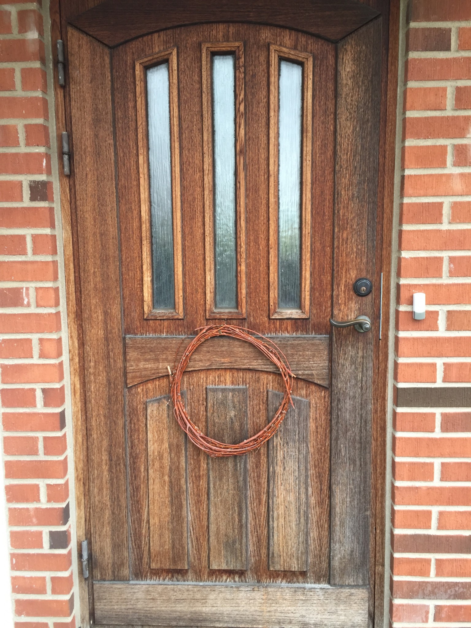

Har en Ji-Te ytterdörr i något som skulle kunna vara teak. Den har blivit lite sliten och blekt där nere och jag undrar hur den skulle kunna fräschas upp.
Har ni några tips?

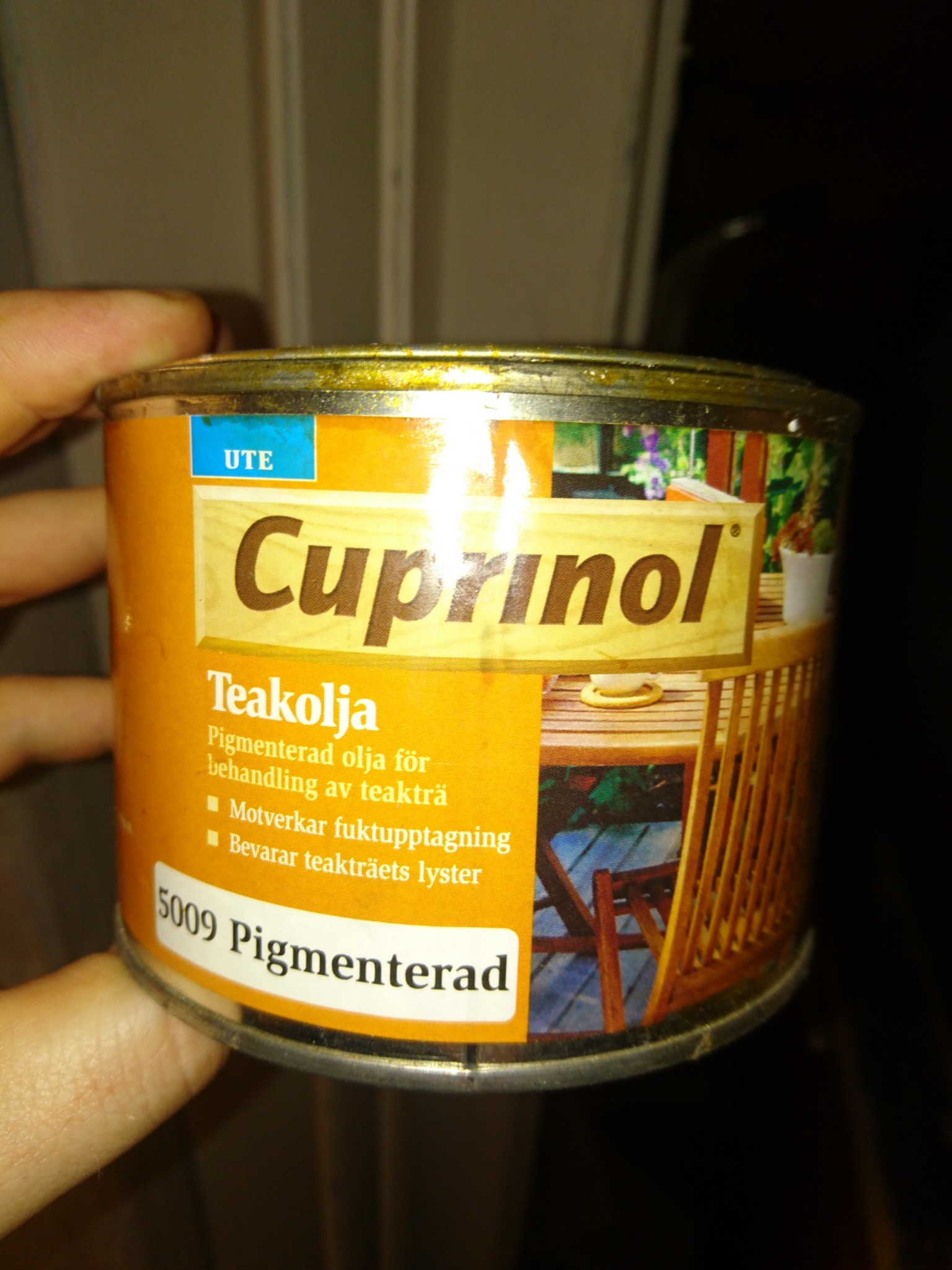

När vår dörr hemma började bli sliten (inte riktigt lika illa som din) använde jag en olja med pigment i från cuprinol. Det gjorde en enorm skillnad.
För mig var det ett enkelt val att använda den oljan eftersom den lämnades kvar av tidigare ägare och var märkt "ytterdörr" men det finns säkert flera bra alternativ.
Bör man slipa upp dörren för att få en jämn yta innan man lägger på eventuell olja? Annars kanske nyansskillnaden "följer med". Vad tror ni?
Jag ruggade bara upp ytan över hela dörren, gjorde ingen större skillnad på om det var mycket eller lite blekt. Där det var som ljusast pendlade jag på ett extra lager olja, dels för att få det lite mörkare men framförallt för att det sög in mest olja där.
Så här ser burken med olja jag använde ut, pigmenterad teak-olja
