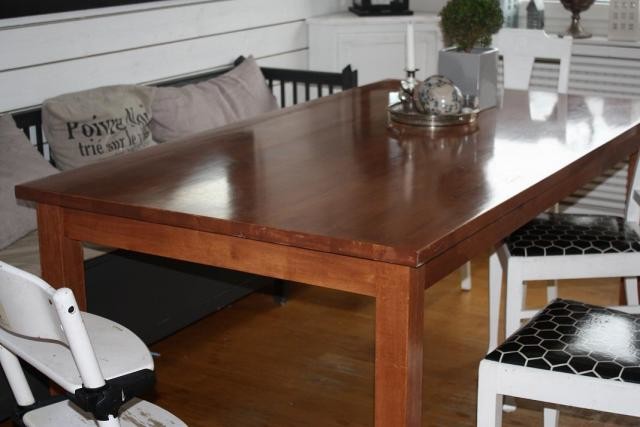

Vi har ett matbord som är 180 cm långt, dock är det inte tillräckligt stort när släkten kommer och vi skulle vilja kunna förlänga det?Är det någon som vet ifall man kan göra det på ett vanligt bord?Vi gillar materialet i bordet samt bredden och är därför inte intresserade av att köpa nytt med iläggskiva.
Allt går men frågan är vad du kan göra.
Är det ett polerat fanerat bord med sarg så lär det vara väldigt svårt, milt sagt.
Ett massivt ekbord är enklare men ställer krav på maskiner även om man kan göra det med handverktyg men det tar ju tid...
Lägg upp en bild vetja.

Nu har jag lagt in en bild på bordet

Glömde skriva att bordet är av massiv hevea
Köp/bygg/beställ ett lagom långt bord i samma stil, höjd och bredd som du kan ställa på änden bara när det är många som ska äta samtidigt. Håll ihop dom med en skruvtving runt sargen så dom inte glider isär =)

Nu vill ju jag inte ha ett extra bord utan undrar om det går att förlänga själv, ex sätta på extra klaffar vid kanterna på bordet. Om det inte går så får vi väl köpa ett nytt bord.Synd bara för vi gillar verkligen vårt nuvarande bord
En sån här lösning med en klaff och regel som dras ut borde ju inte vara så svår att eftermontera. Själva materialet är nog det som är svårast att få rätt. Är bordet fabriksbyggt är ytbehandlingen med säkerhet rätt avancerad.

Det var lite så här jag hade tänkt det, dock med klaffar på båda sidor då vi behöver ett långt bord. Men precis som du säger kan det vara svårt att få till då både träslag samt färg skall stämma överens med det vi har. Får fundera vidare om det är värt allt jobb.
Alternativ metod...
Kapa skivan på mitten, bygg om så att de två skivorna kan dras ut och i med en iläggsskiva av t ex sten eller något.
Blir normalt inte samma längd som med två klaffar men man slipper leta virke och försöka få till samma yta.
Dock kan man även göra sargen utdragbar och lägga i dubbla iläggsskivor, då får man dock ha ben i mitten med, gör man de nerfällbara så syns de normalt inte,
/Kent
Borra sen såga ur spår i sargen på kort änden ,gör sedan glidstag som löper på bordskivans undersida .Gör sedan iläggs skivor i valfritt material
som du kan gömma när släkten åkt hem.
Nu är vi två som är inne på samma metod så det borde vara den enklaste.
