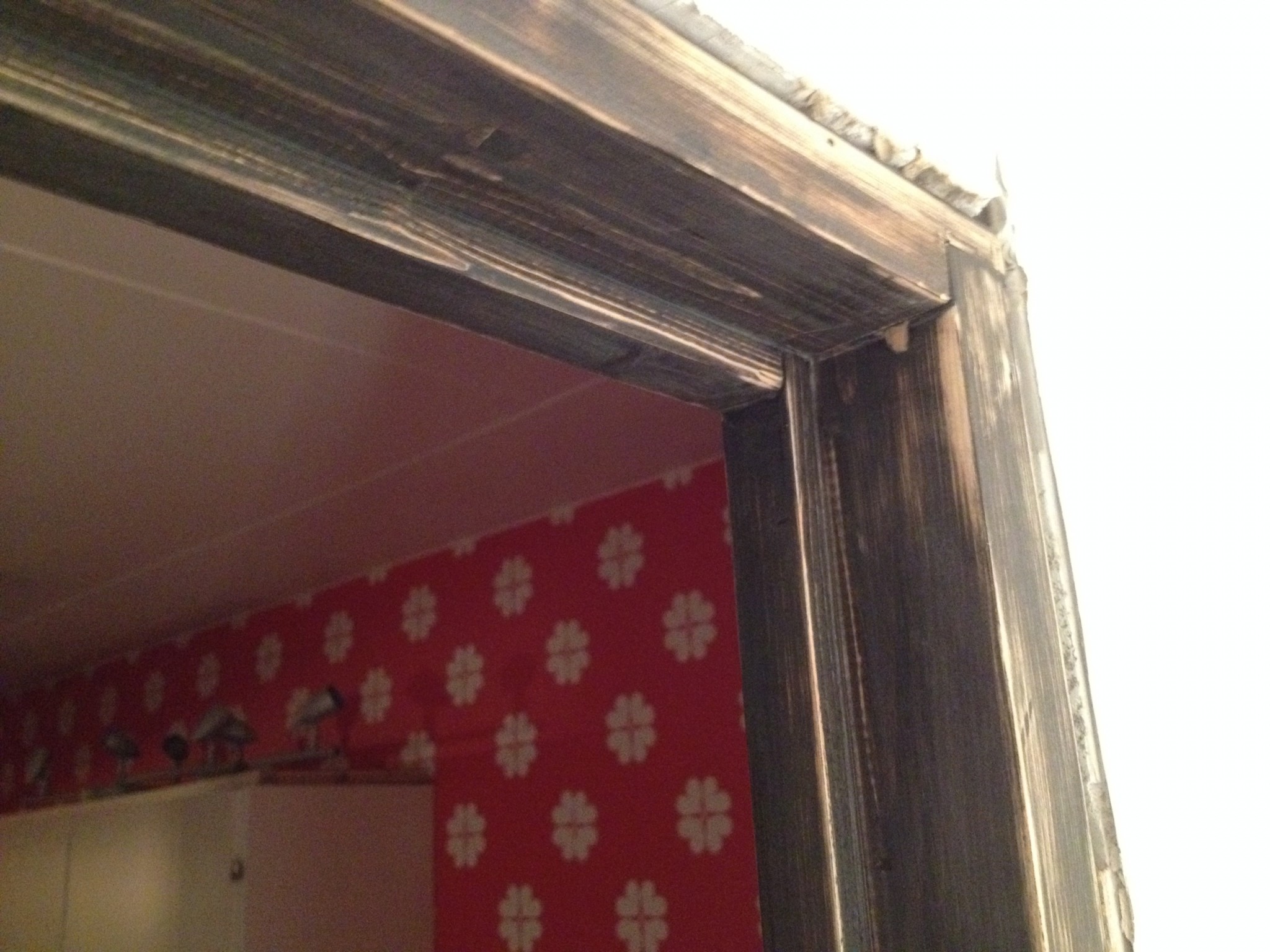

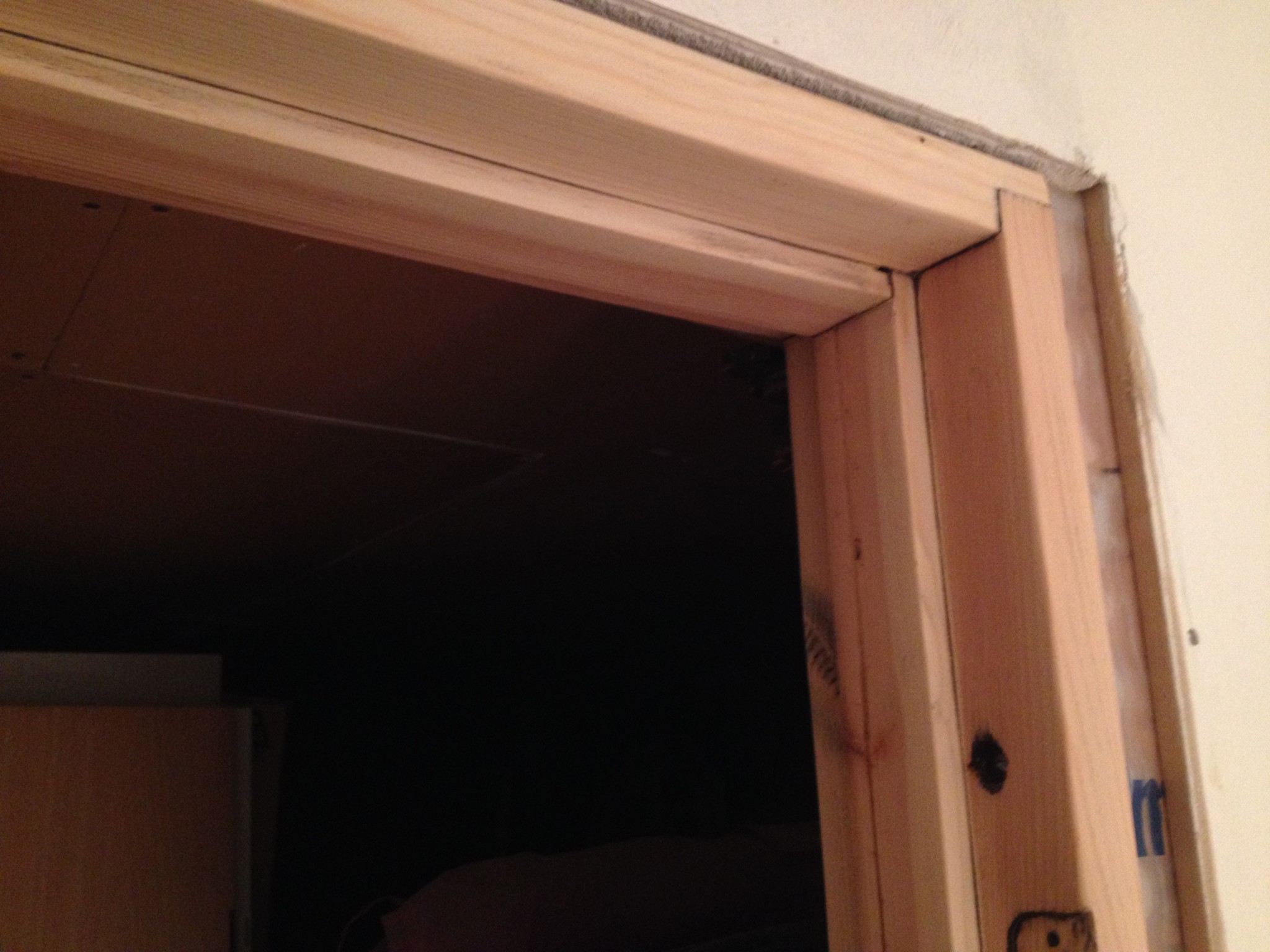

Jag beslutade att använda vattenburna alkydfärger både till grundning och toppstrykning. Det blev Beckers Panelgrund (som fanns med i diskussionen tidigare) och Alcros Servalac Exklusiv p.g.a. dess långa öppettid. Jag har provmålat på en lös foderbit med Beckers Aqua Lackfärg, som är en akrylat, men den torkade alldeles för fort för mig så det var svårt att få slätt. Alkydfärger flyter ut bättre, men rinner lättare så det gäller att lägga på LAGOM mycket.
Eftersom jag skulle måla två dörrkarmar i samma rum, testade jag två olika sätt att utföra underarbetet. Jag bestämde mig för att slipa den ena dörrkarmen trären, och bara matta ytan med fint papper på den andra karmen (se foton nedan).
Den jag slipade trären behövde ett lager grund och två lager slutstrykning. Den andra som jag mattade ytan på fick jag lägga på två lager grund på för att täcka det mörka, och sedan två lager slutstrykning. Slutresultatet blev det ingen nämnvärd skillnad på. Vi får se om det kryper fram något genomslag om några månader (eller år?).
Summan av kardemumman blev att den trärena karmen krävde mer slipning (och damm!) men bara ett lager grund. Den mattade karmen slipades mycket snabbare och enklare (mindre damm!), men behövde två lager grund.
Om båda sätten ger samma resultat på sikt (inget genomslag), så kör jag på att bara matta ytan eftersom det dammar mycket mindre.
