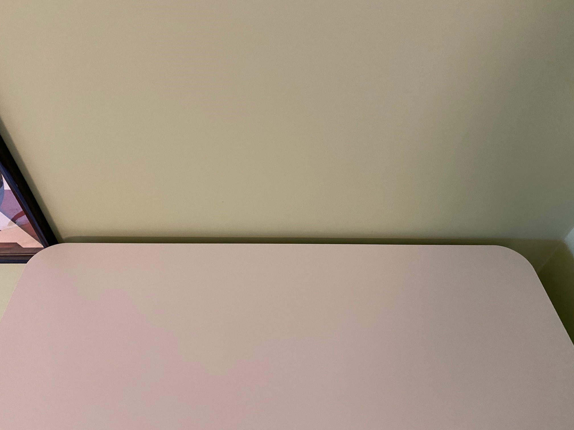

Köpte ett begagnat Ikea klädskåp till dottern i går och funderar på hur jag ska förankra det i väggen så det inte kan tippa framåt. Pga en tjock golvsockel är det en glipa på ca 3 cm mellan skåpet och väggen. Skåpet är dessutom bara 140 cm högt, så man ser ovansidan och eventuell fästanordning ovanpå.
Översikt av toppen på ett lågt Ikea klädskåp mot en vägg med synlig glipa orsakad av tjock golvsockel.
Endera sågar du av en bit av sockeln och ev flyttar fram sockeln i bakkant så att skåper kommer tät intill väggen eller så gör du en distans (tex en brädbit) som du sätter i överkant bakom skåpet och skruvar benom skåp bräda och in i väggen eller så sätter du en 45x70 uppe på skåpet och skruvar genom den in i väggen och genom skåptaket och in i regeln.
Eftersom det bara är 140cm högt vill du nog inte ha någon infästning ovanpå skåpet eftersom det hamnar mitt i blickfånget. Snyggare att skruva inifrån skåpet då. Fäst en möbelvinkel inne i skåpet upp emot skåpets tak eller mot skåpets sidor. Skruva sen Genom vinkeln och in i väggen. Kan du leva med att ha en glipa bakom bakom skåpet lika bred som golvsockeln så kan du sätta en kloss i bakkant högt uppe bakom skåpet så får du samma glipa hela vägen upp. Annars måst du, som sagt, kapa ur lite i baksidan på skåpets sockel för att få det ändå in mot vägg. (Alternativt flytta in benen om skåpet står på ben)

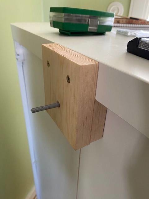

Blev att tillverka en kloss och sätta på baksidan och sedan en spikplugg in i väggen.
Träkloss fästad på baksida av vit hyllskiva med en spikplugg som sticker ut.
En metallspikplugg monterad på en vit vägg, som håller fast en kloss eller platta.
