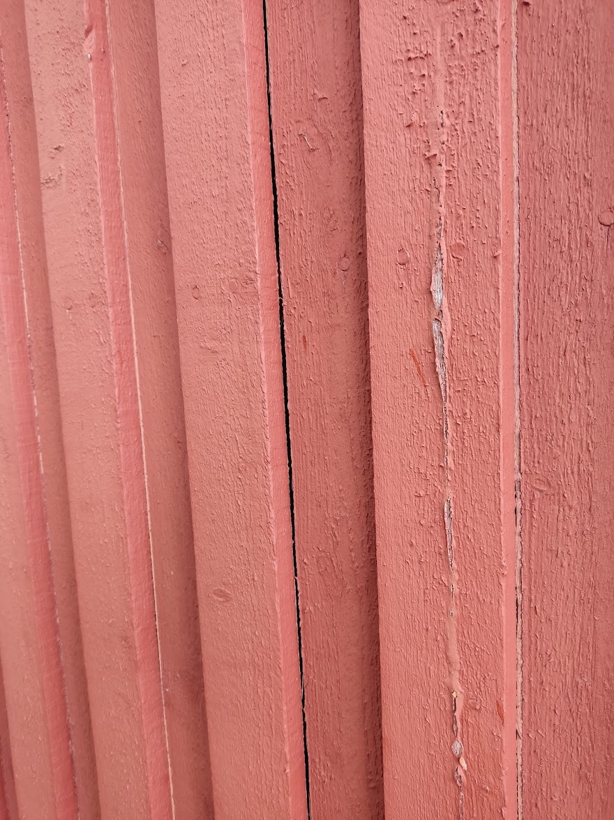

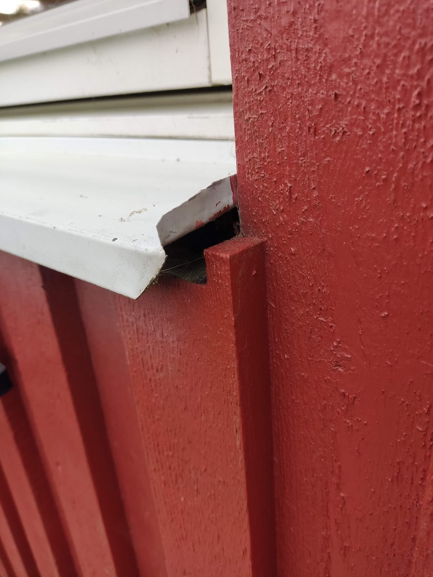

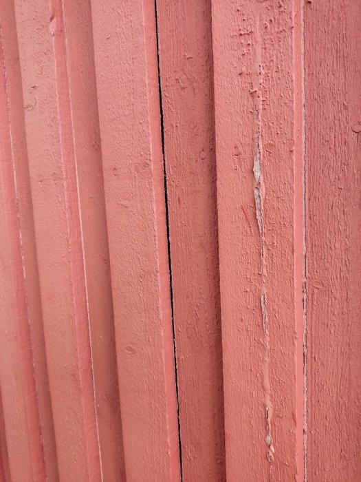

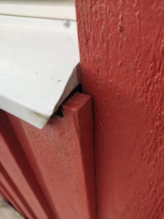

Hur gör man för att foga ett stort hål på sidorna av ett fönsterbleck? Jag antar att jag måste fylla hålet med något annat än fog först? Vad? Och därefter fogar jag, men med vilken fog?
Jag undrar också vilken typ av fog som lämpar sig till glipor i träfasad.
Bifogar foton.
Och TACK för hjälpen på förhand!

Man kan använda bottningslist och vanlig akryl-fog för utomhusbruk. Är det för många ställen på huset kanske man ska överväga byta panelen istället.
kia2
Spänn ut gavlarna på plåtarna så de spänner mot trät och måla lite.
Fungerar utmärkt.
