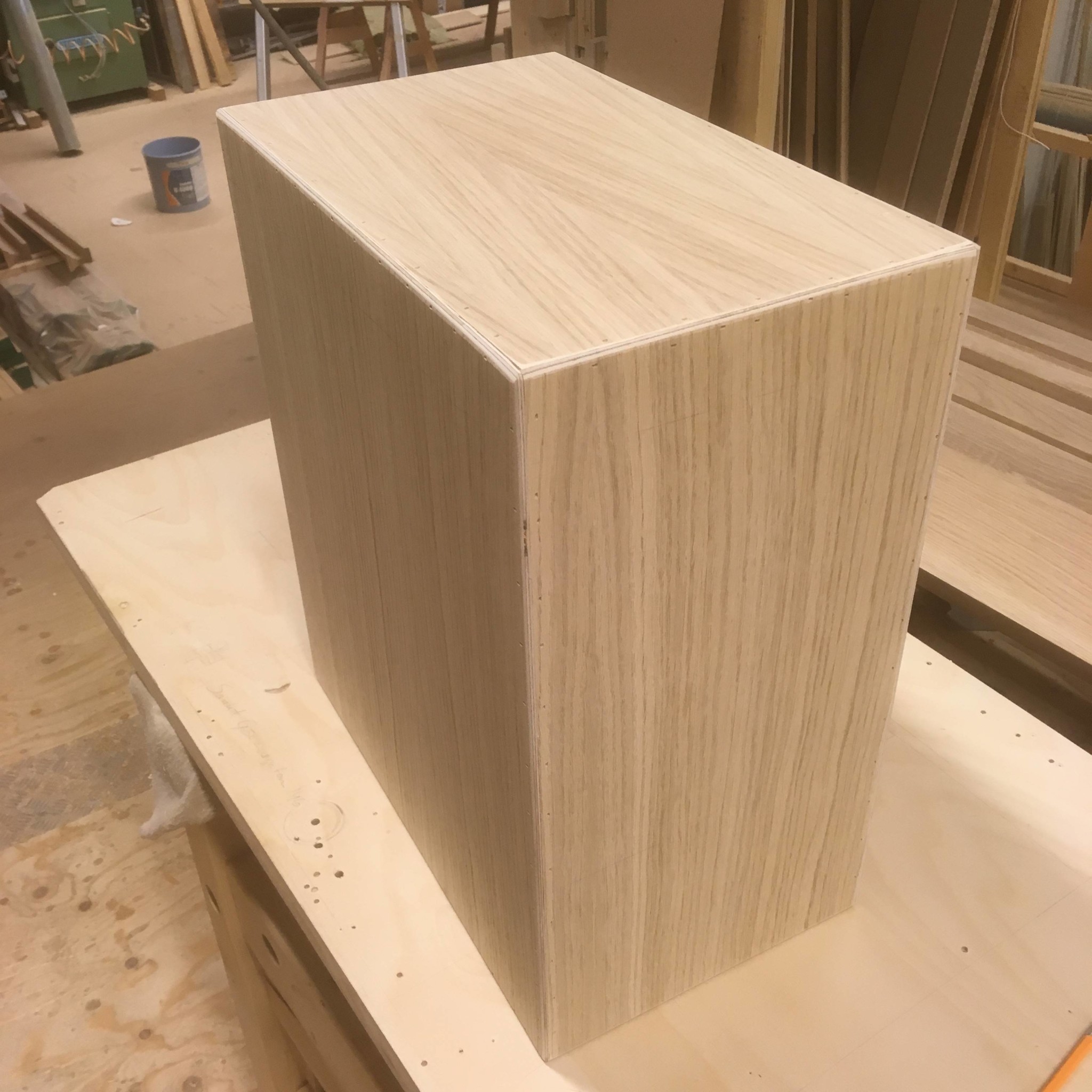

Limmade ihop 7mm ekplyfa med 4mm björkplyfa och sågade upp delar till lådan.
Falsade alla möten för att få större limytor samt för att kunna spika i kors överallt
Satte ihop hela klabbet i en tät box.

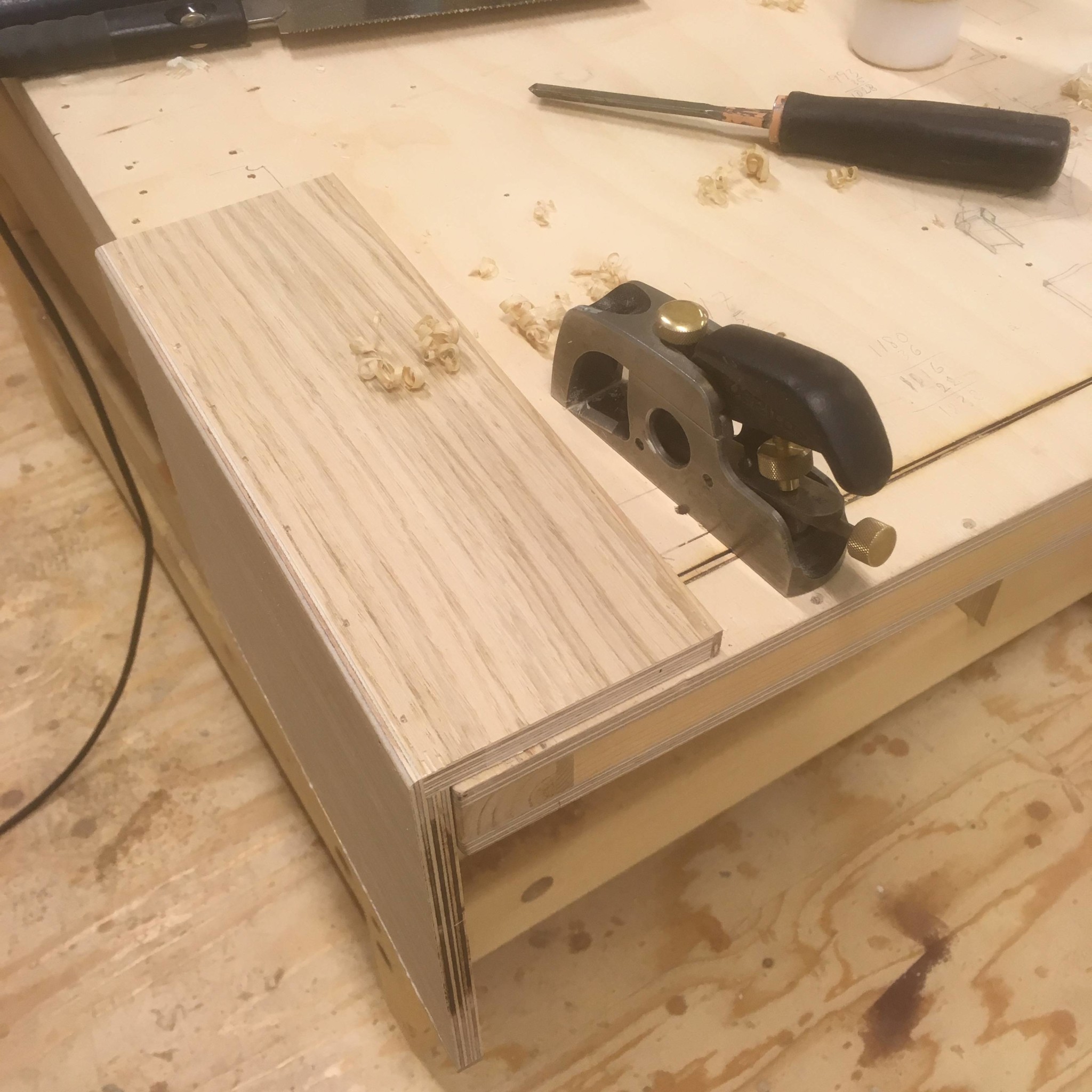

Sågade isär lådan i de delar som jag tänkt mig. Klingan stjäl 4mm ungefär. Därför så blir det nödvändigt att limma kanter på någrs ställen. Enklaste sättet är att tejpa fast dem.
Hade inte motivation att göra en mall till gångjärnen. Om de fälls ner ca 2,5mm så kommer luckan ligga tätt emot när den är öppen 180 grader. Kommer till varför det är en bra ide längre fram. Fräste med anhåll där det gick och på helt fri hand där det inte fick plats. Höll ihop delarna stumt när jag borrade och skruvade gångjärnen.
Fick tillfälle till lite handhyvling när jag snyggade till kantlisterna.
Fällde in gångjärnen och fäste även vingarna på lådan. Så här ser den ut nu.
Med stumt monterade gångjärn, och med infällningsdjupet som jag nämnde tidigare, så är locket helt plant när det är öppet. Det ger mig en möjlighet som jag hoppas mycket på. Min tanke är att grejer som jag är för slö för att genast sätta på sin rätta plats kan jag lägga i locket. Då blir det enkelt att hitta det som fattas
