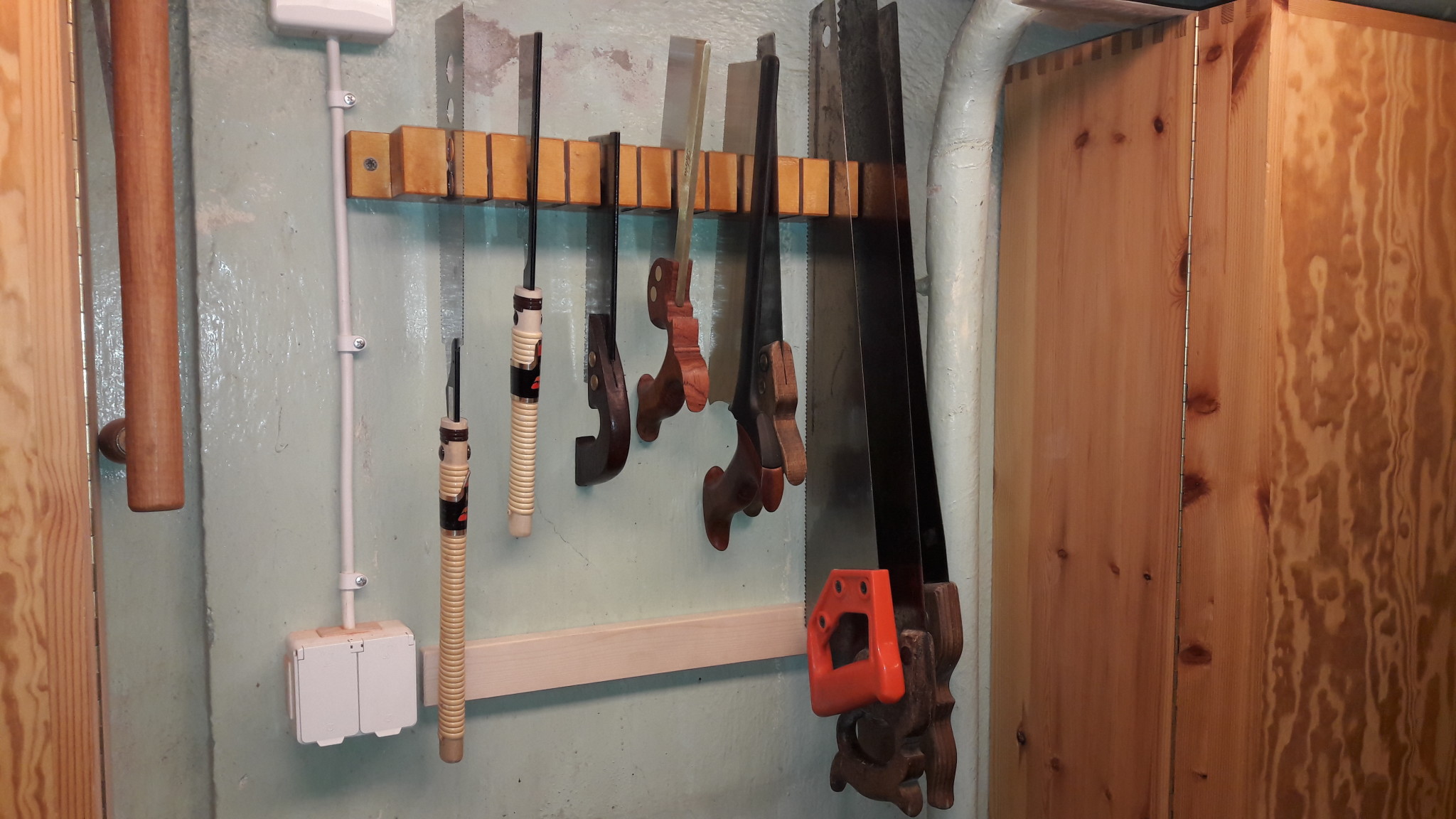

Min såghållare
Verktygshylla med ordnade sågar och såghållare på en vägg i ett verktygsrum.

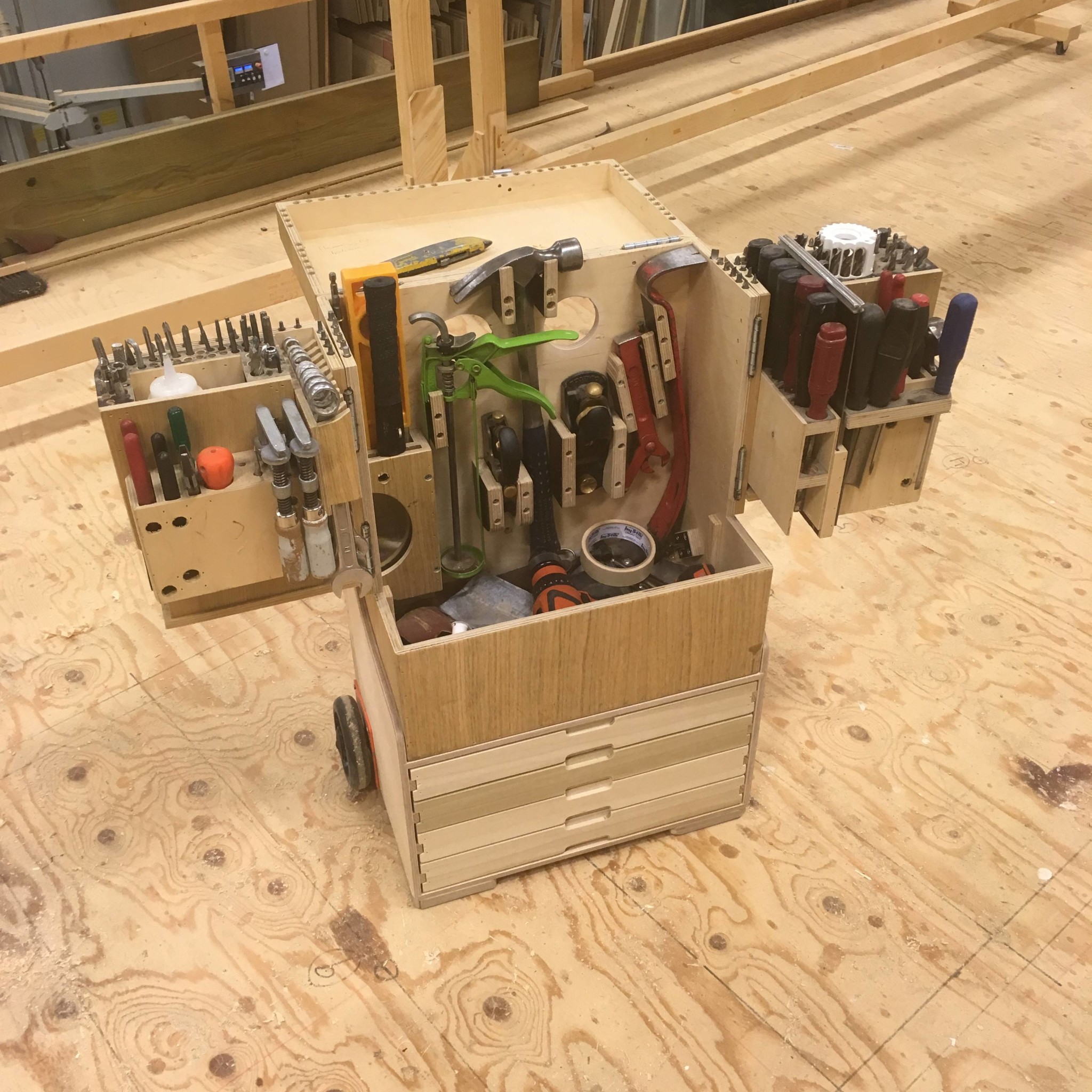

Har lagt tredimensionellt pussel i dag. Kraven är höga. Ingen onödig luft. Kunna få ut vilket verktyg som helst utan att ta ut något annat. Få ner allt på bånken.
Började med de långa och de tunga grejerna som måste sitta direkt mot ryggen.
Det fanns en plan. Det fanns problem. Skelettpistoler har en hopplös geometri. När man vänder och vrider så faller det till slut på plats.
Fogpistolen hänger på en krok och vrider sig lätt åt sidan när hammaren skall ut. Atle och bräckjärn längs kanten. I botten får laddaren borrmaskinen och multimastern plats. Dock inga limpatroner. Lämnar jag laddaren hemma så går det ner att par tre stycken.
Kommen så långt utformade jag förvaring för div praktiska ting till ena vingen. Det tar tid att rita upp och placera saker. Uppbyggnaden sker innifrån och ut. För att kunna fästa så behövs en plan.
Skruvade av luckan för att få det lite enklare med ihopsättningen.
Hopsatt ser det ut så här.
Andra sidan är förvaring för medellånga borrar, borrkasset och div specialgrejer i botten.
Konstruktionen är stadig nog för att hänga på en kasset till med tänger och lite mejslar.
De viktigaste lådfunktionerna är på plats

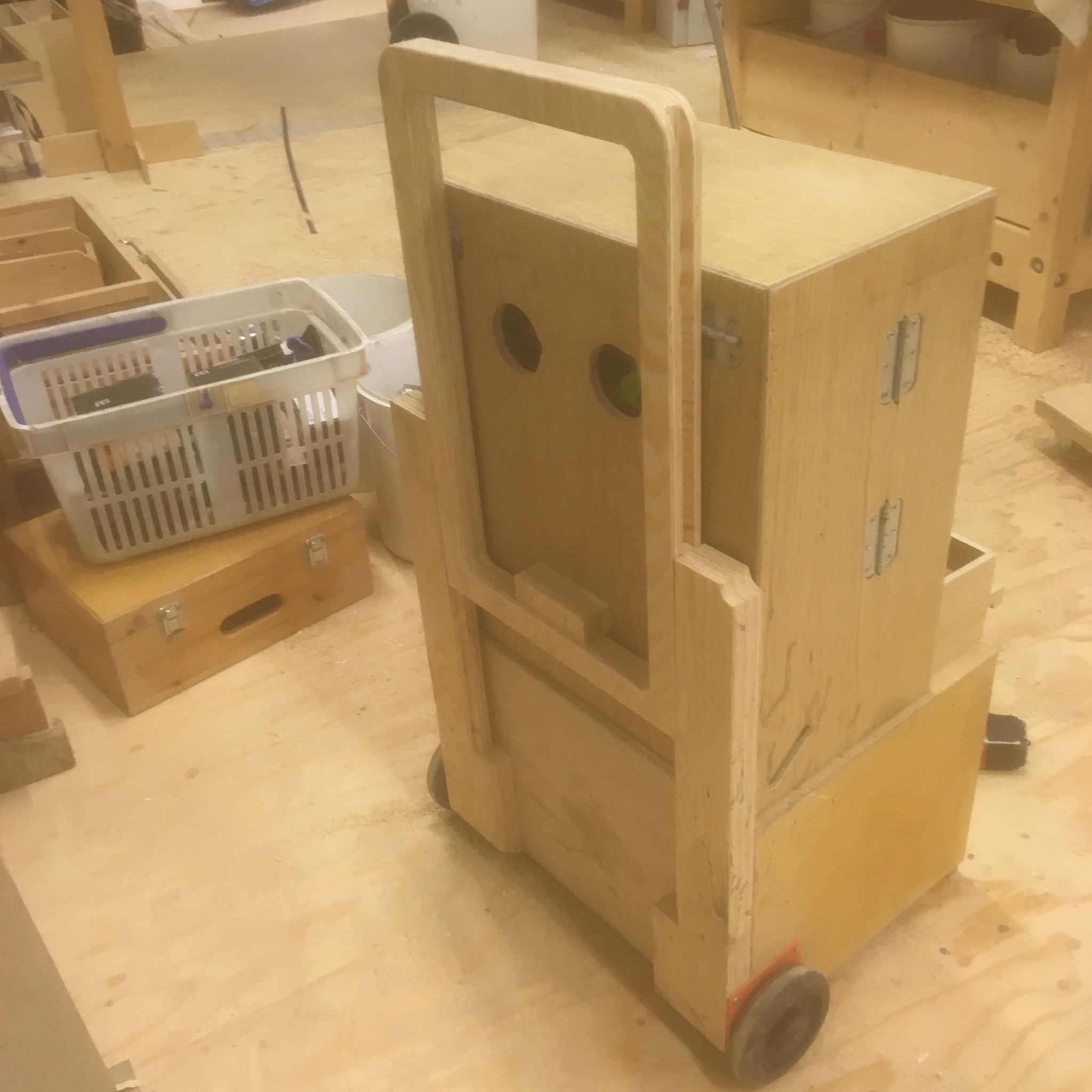

Hade stoppat undan lite överblivna spillbitar. Med botten gjord av en av de tidigare lådorna slog jag ihop en äkta Thunderdoome-lösning.
Hembyggd trälåda på hjul i en verkstad, med tungt utseende och robusta handtag, designad för att förvara och transportera verktyg.
Nu uppnår lådan inte längre kravet att man skall kunna stå på den. Dels är den i högsta laget. Ca 78cm.
Det är också närmast självmordsförsök att klättra på grejer som har hjul under fältmässiga förhållanden.
Å andra sidan så gör höjden att det är bekvämare att hantera verktygen när lådan står på golvet. Därmed större chans/risk att idén om en låda som är så bra att det enklaste sättet att lägga ifrån sig verktyg är att sätta tillbaka dem.
Ytterligare en nackdel som är en dealbreaker.
En låda under den riktiga ger mer plats. Som jag skrivit ovan så är det självklart att all tillgänglig volym kommer att utnyttjas.
Mer grejer ökar vikten. Att den rullar gör att det fortfarande går att hantera, MEN... Lådan skall upp i bilen. Den skall ibland släpas i trappor.
Nu är det inte längre upp till 35kg. Fullastad kan det handla om 50 kanske :p
Tillbaks till ritbordet.
Mvh Findus

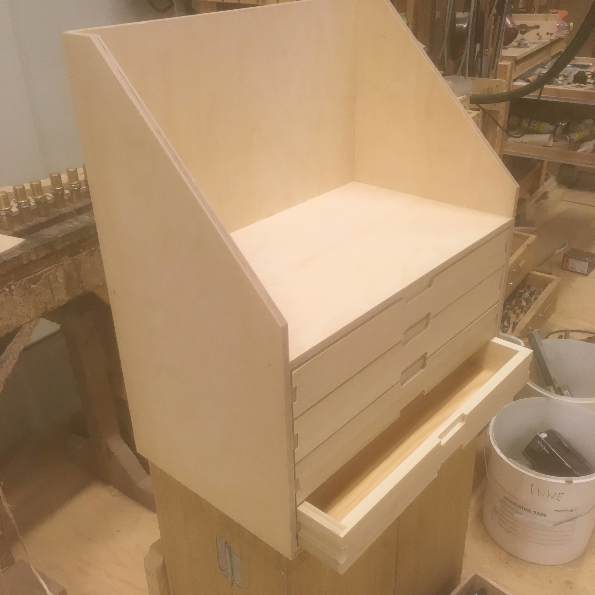

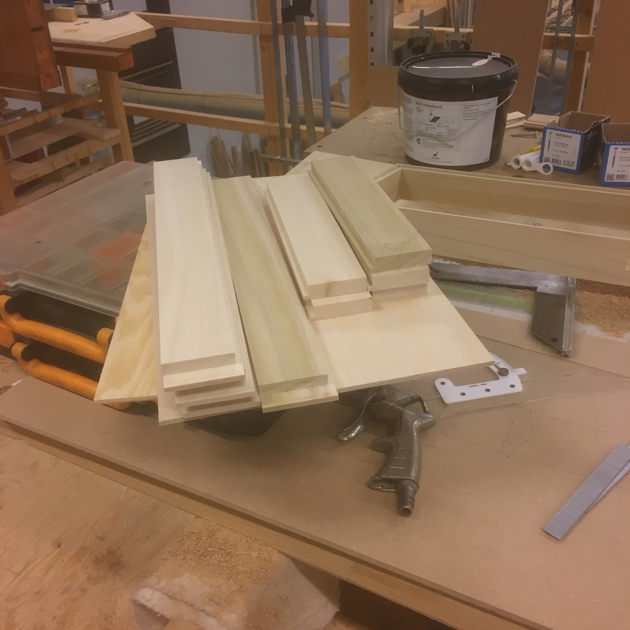

Började en eftermiddag med att göra några sortimentsbackar.
Trämaterial och verktyg på arbetsbänk i snickeri, under bearbetning för byggprojekt.
Träbackar konstruerade för verktygsförvaring på ett ritbord i en snickeriverkstad.
Backarna har fått styra en del av måtten. Ren tur att det passat med huvudlådan.

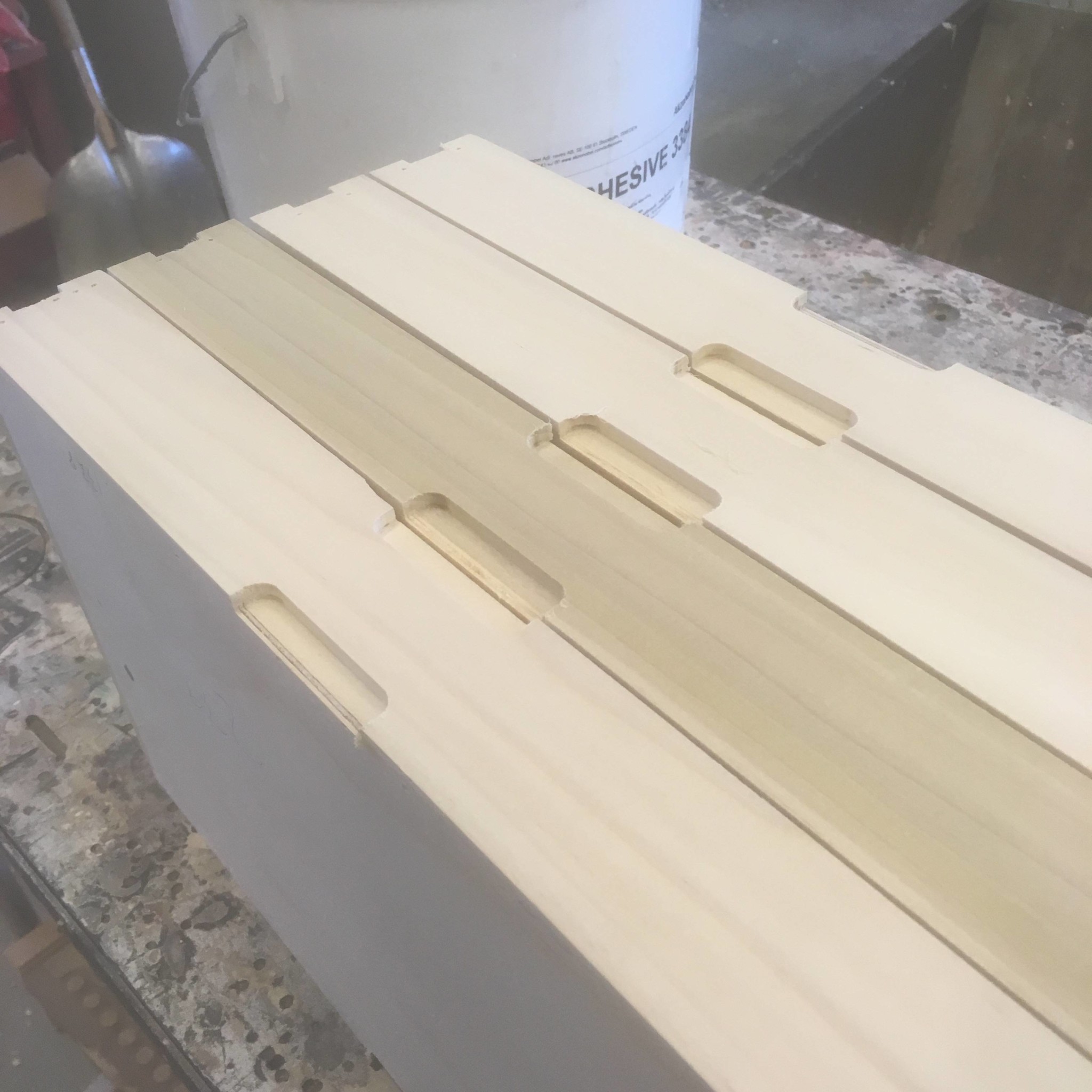

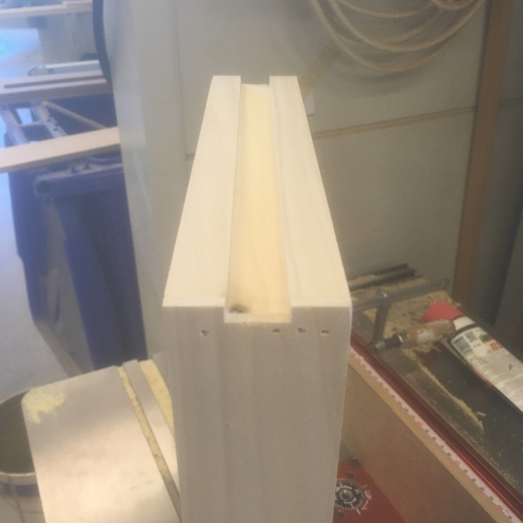

Nästa eftermiddag fräste jag spår för gejdrar i backarnas sidor och urfräsningar för fingrar så att lådorna går att dra ut.
Träbit med genomgående spår och urfräsningar för handtag i ett snickeri.
Träback med frästa spår och urfräsningar för handtag, på en verkstadsbänk.
Använde snickeriet nya fina hobbyfräs.
Hobbyfräs med urfrästa handtag och spår för gejdrar i byggprojekt på snickeriverkstad.
Gejderspåren är genomgående. Handtagen är urfrästa även på baksidan. Lådorna/backarna är ju symmetriska. Det går heller inte att få plats för helutdrag. Därför tänkte jag att det var en god idé att kunna vända lådorna närhelst behovet uppstår.

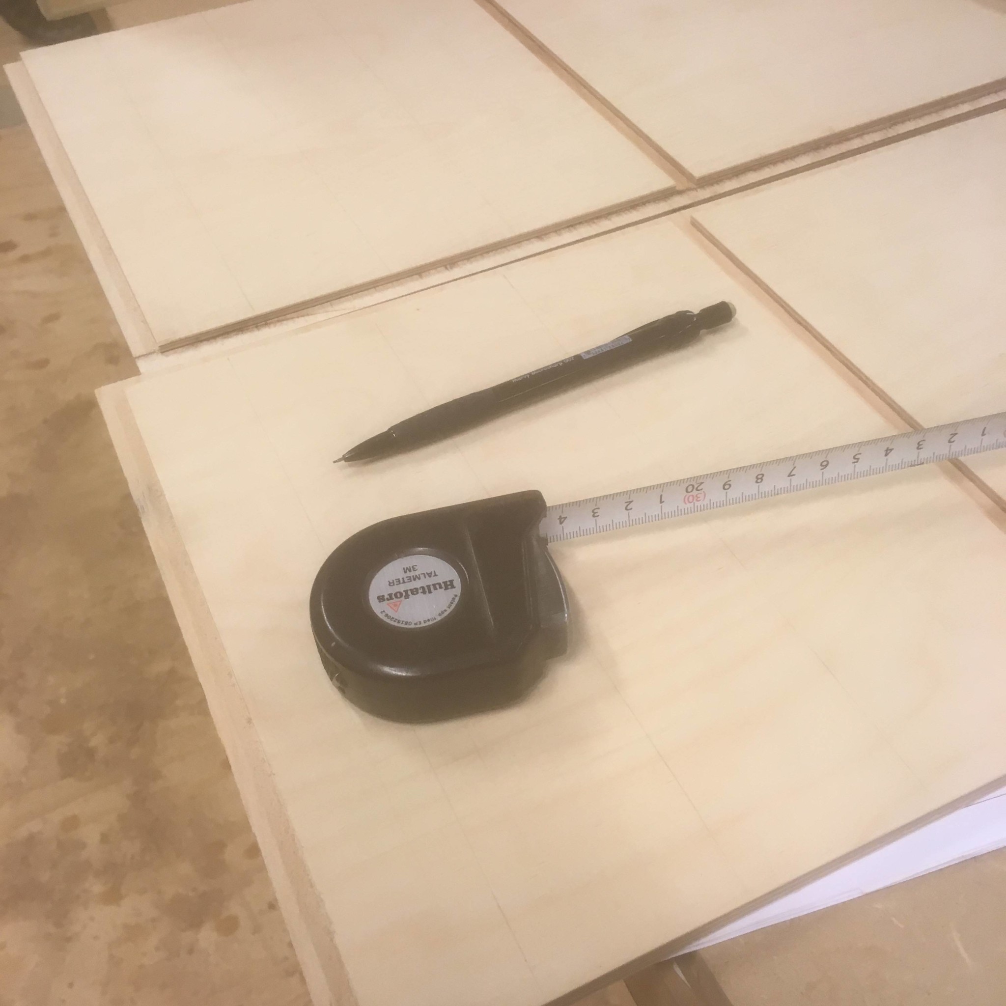

Hur som helst märker jag ut var glidlisterna/gejdrarna skall sitta på sidorna genom att använda Talmeterna hål på 100mm.
Snickeriprojekt med uppmarkerade träskivor, måttband och penna.
Erfarenhetsmässigt vet jag att verkstadsinredning måste vara robust. Det skall vara rätt ordentliga springor mellan lådor. Glappet mellan glidyta och låda bör vara ca 1mm. Mellan övriga delar är kanske 3mm lagom. Då kan en skruv sticka upp utan att låsa fast ellr krångla. Virket kan svälla och krympa utan att grejerna slutar funka.
Därmed duger toleransen i Talmeter-strykmåttet för att placera glidlisterna.

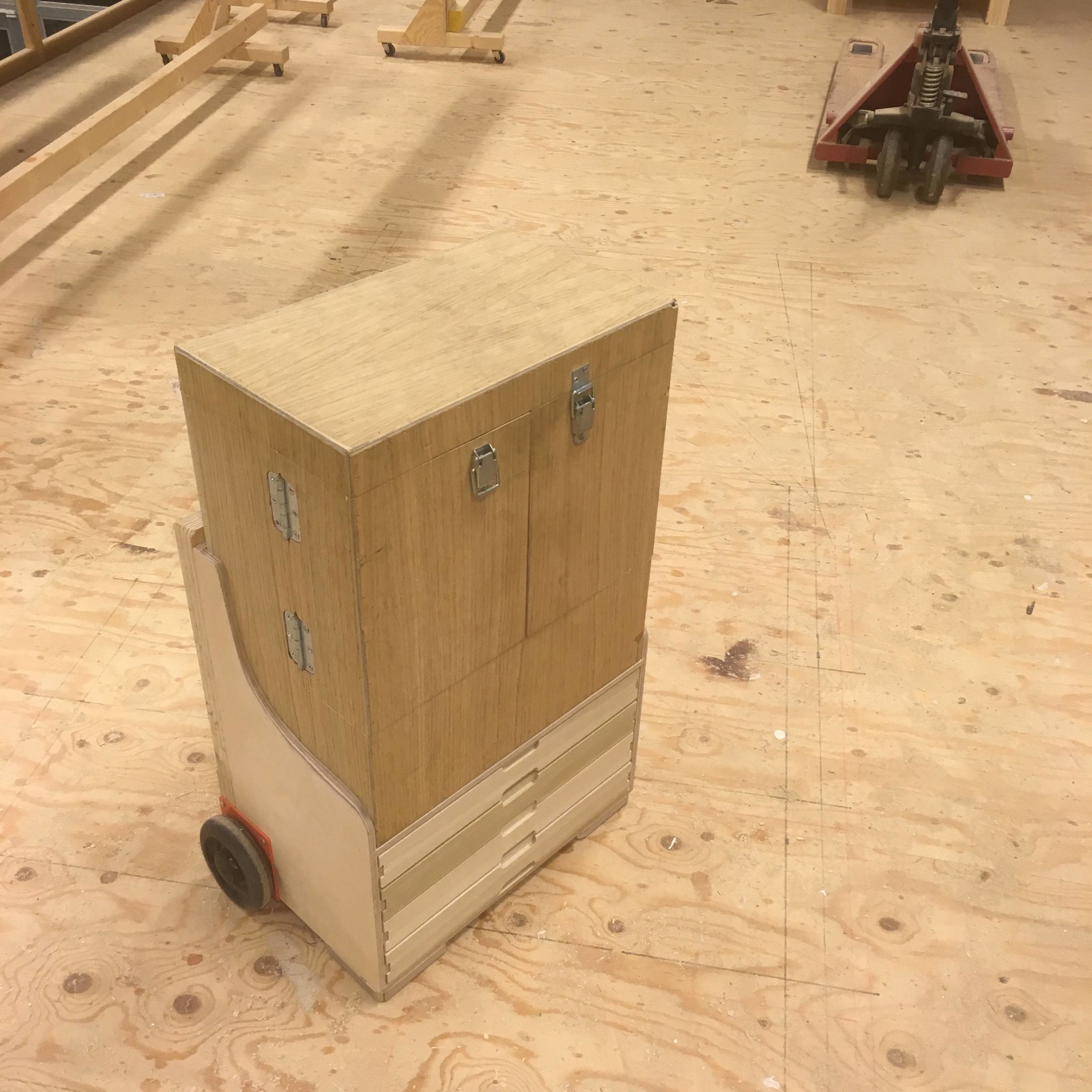

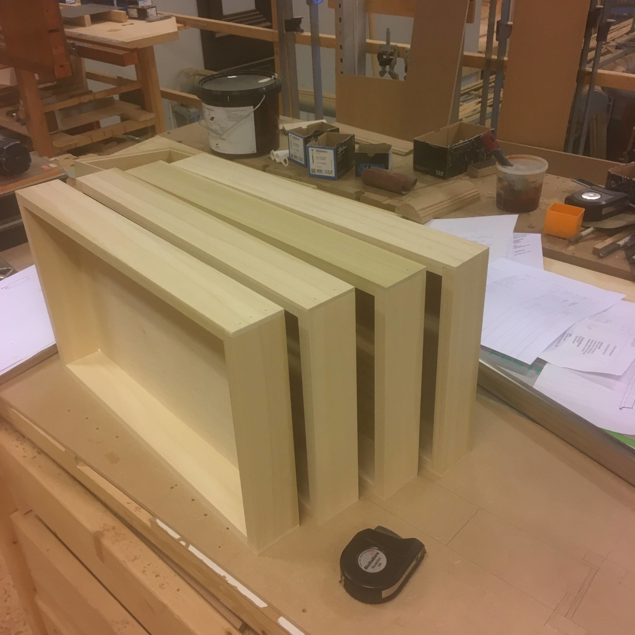

Efter limspikning av lådan såg den ut så här.
Träkonstruktion med flera lådor i en verkstad, utformad för att anpassas till en bilbaklucka.
Anpassningen av pirra-delarna togs det förstås inga bilder på. Sågade ner lite för lägre lasthöjd.
Så här blev det.

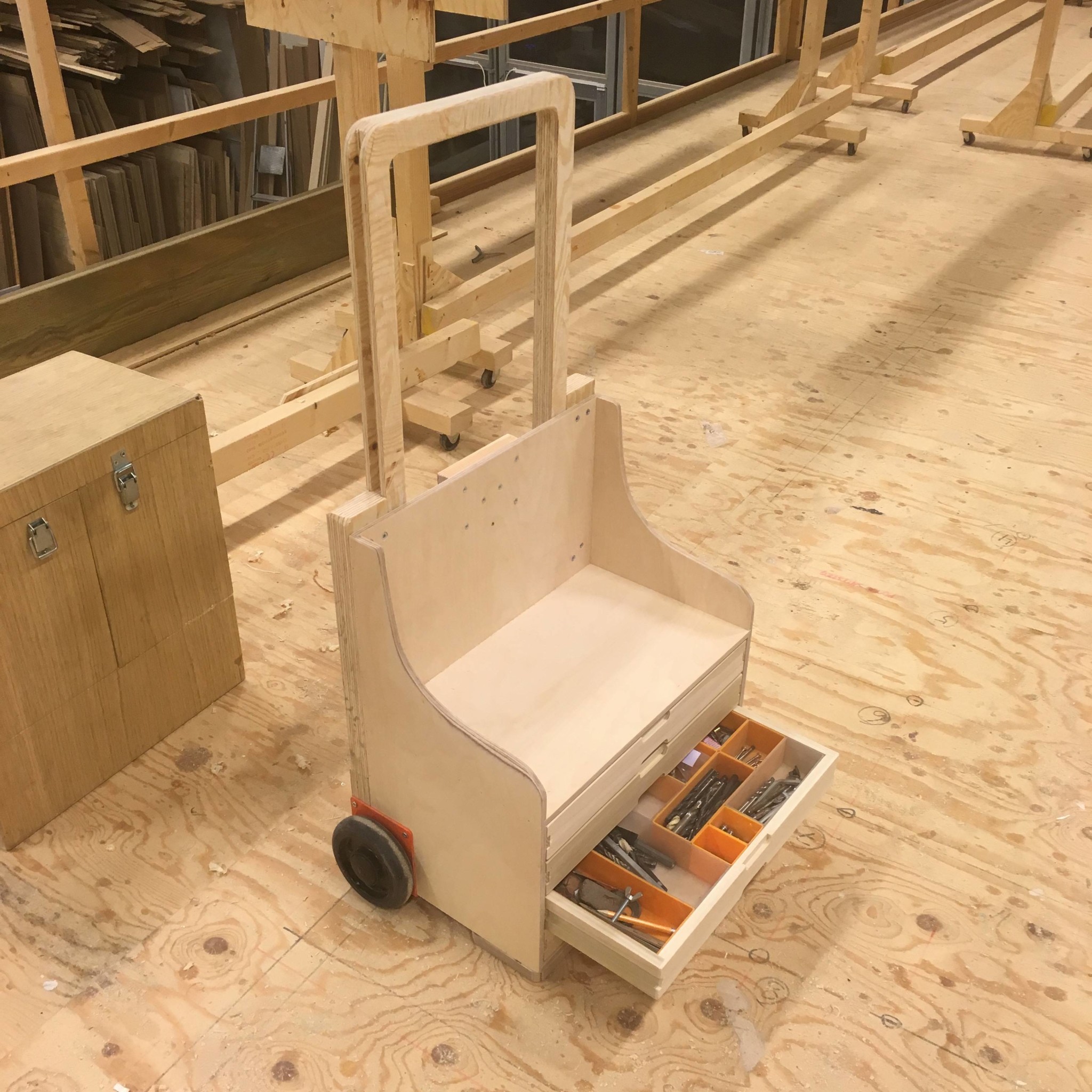

Hembyggd verktygsvagn av trä med öppen låda fylld med verktyg och utdragbara sortimentsbackar.
Verktygslåda på hjul anpassad för verktygsförvaring, stående på en trägolv i en verkstad.
Träverktygslåda på hjul med utfällbara hållare för verktyg och flera lådor på en verkstadsbänk.
Naturligtvis kommer den väga som min flickvän ungefär när allt är på plats. Skillnaden mot den tidigare versionen är att lådan bara står på pirran. När det behöver lyftas kan den enkelt delas i två delar.
Höjden är beräknad så att det är en hel centimeter fram till glaset i bakluckan om den står centrerad :D.
Mvh Findus

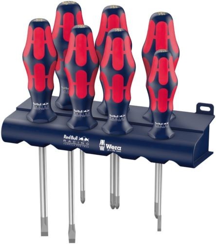

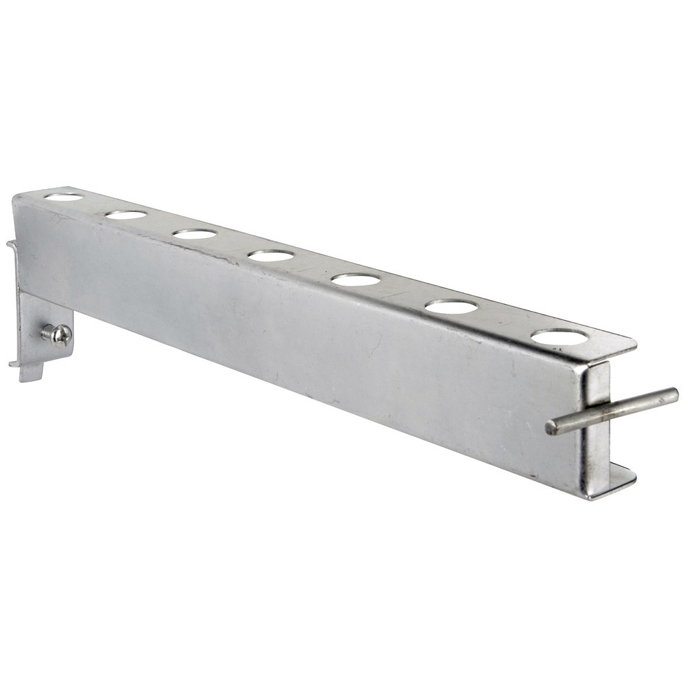

På tal om att förvara handverktyg, jag har i dagsläget en Wera-sats som sitter på verktygstavlan, men sen har jag några fler skruvmejslar som inte ryms där.. Vill gärna få lite bättre ordning på alla så jag vet var t.ex PH och PZ är, istället för att behöva kolla på spetsen (har nött bort märkningen på mina).
Har bifogat några bilder på olika lösningar, skulle gärna höra lite för och nackdelar från folk som använt de olika modellerna!
Just nu funderar jag på en otymplig klump med tre rader, men det borde finnas någon fiffig lösning där ute?
  • Svart verktygsförvaringslist för väggmontage med flera fack för skruvmejslar.
  • Wera skruvmejselsats monterad på en verktygstavla med organiserad förvaring.
  • Verktygstavla med urtag för handverktygstillbehör och skruvmejslar i grå plast.
  • Metallhållare för skruvmejslar som kan monteras på en verktygstavla.
  • Metallisk verktygshållare för väggmontering med hål för skruvmejslar.
vefyra
Jag gillar inte såna med hål. Dels så är det bökigare att pricka dem, dels så måste det vara fritt en bit ovanför och jag har det rätt trångt. Bild 3 är helt klart min favorit.
Tomtom79 och 4 till

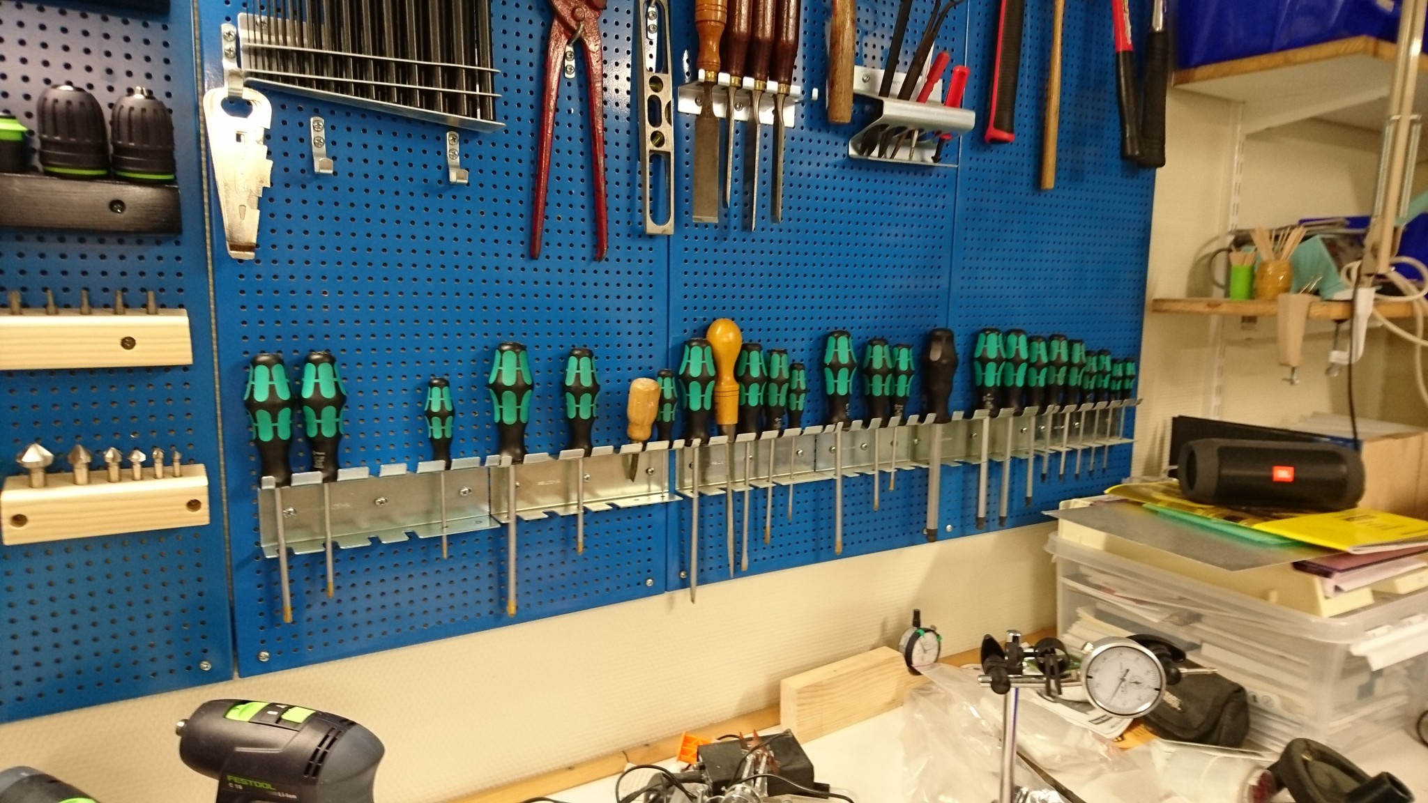

Jag tycker också modellen i bild tre fungerar bra. Använder själv motsvarande hållare från Biltema.
Välorganiserad verktygsvägg med skruvmejslar i hållare och övriga verktyg.

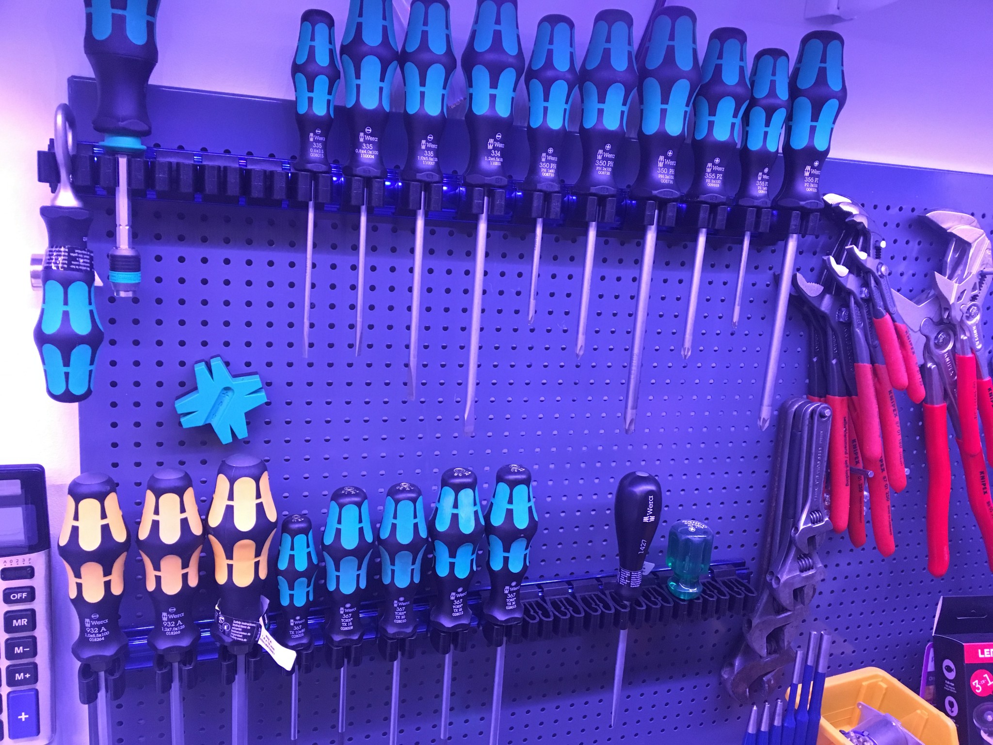

Biltemas magnet krok-rader:
Verktygstavla med upphängda skruvmejslar och tänger, belyst i blått ljus.
Naturliv och 2 till
Den har jag helt missat, ser ju inte så dum ut. Jag borde kanske skaffa ett par sådana istället.

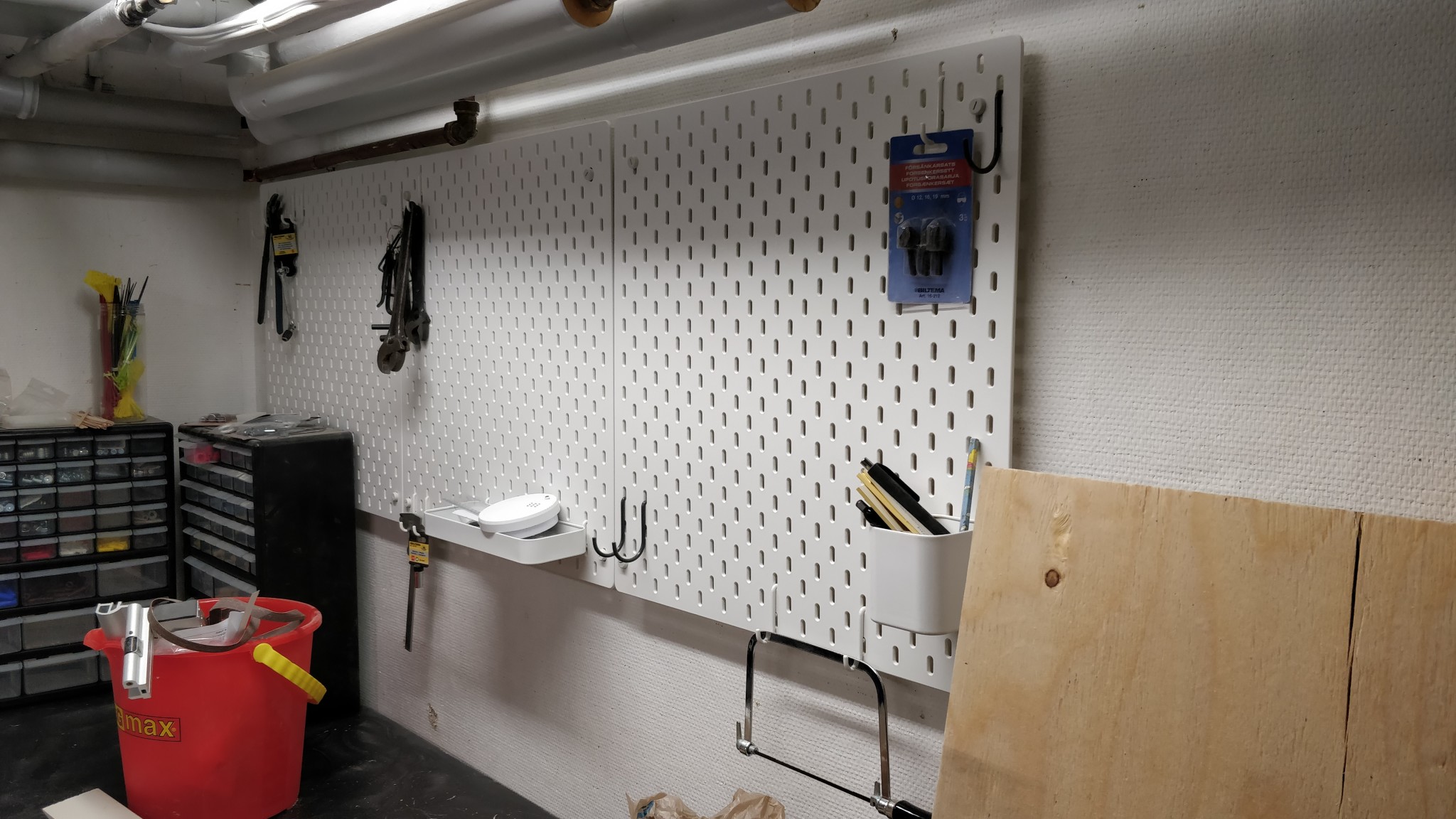

Jag har använt mig av IKEAs SKÅDIS. Billig men sämsta möjliga glappande tavla någonsin. Sen att jag har lättbetongväggar som försvårar att få bra fäste och hål mitt i centrum gör det inte bättre.
IKEA SKÅDIS pegboard monterad på lättbetongvägg med verktyg och förvaringslösningar i ett verkstadsrum.
Med reservation för att jag inte har någon större erfarenhet av lättbetongväggar så kanske det kan vara en idé att "regla" upp väggen med några horisontella brädor och skruva tavlorna i dem. Det är ju inte så kinkigt att brädorna är 100% horisontella och det blir lättare att fästa tavlorna med träskruv. Gör du sedan "reglarna" med en 45 graders avkastning i ovankant så kan du dessutom använda dem både som "french cleat" och att skruva i.
Något i stil med läkt, 28 x 70 borde kunna funka.
