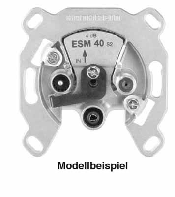

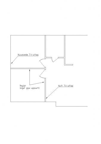

Jag skall dela av ett större rum i två mindre rum samt en klädkammare. I samband med detta tänkte jag flytta ett TV-uttag. Jag har reglat upp väggarna, men inte klätt dem med gips ännu. Har ni några tips hur jag skall göra det snyggast? Se bifogad bild för hur det nuvarande uttaget ser ut (Kathrein ESM 42 S2).
Jag tänkte dra en vanlig koaxialkabel i de nya väggarna och i en kabelkanal i plast längst listen på den befintliga väggen den sista metern fram till nuvarande uttag. Det jag funderar på hur jag skall lösa snyggt är hur jag skall koppla in kabeln i det nuvarande uttaget. Några idéer?

du måste byta uttaget till en som du även kan gå vidare från...

Det där uttaget som visas på bild måste vara ett TV/SAT uttag. Slututtag.
Precis som el_richard nämner så måste det ju bytas ut så du kan dra vidare till nästa rum. Frågan är som sagt vad det är för typ av signal som ska skickas på uttagen?
