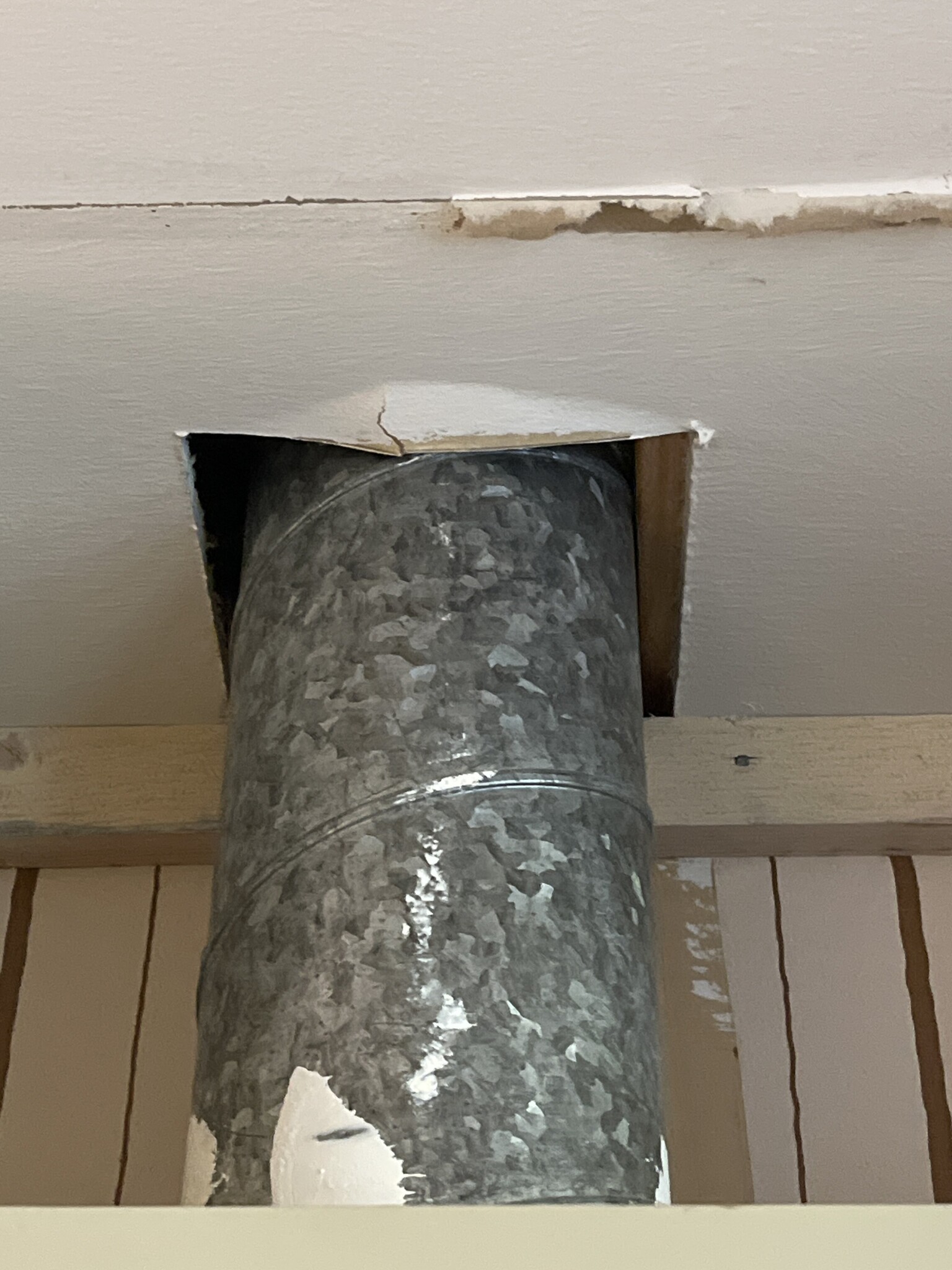

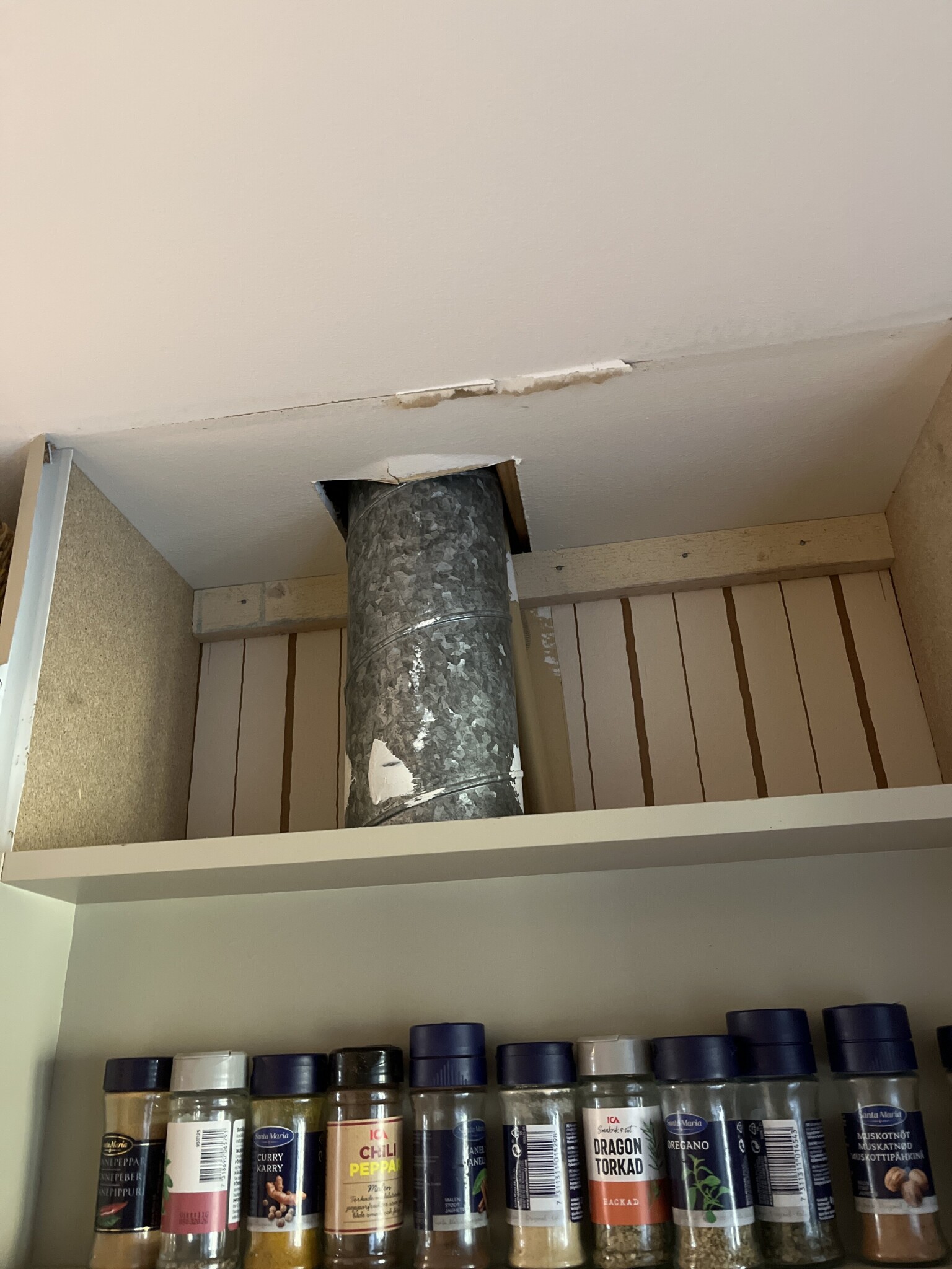

Vi ska renovera vårt kök, just nu sitter originalköket från 79 (bor i radhus)
När vi ritar nytt kök kommer fläkten förskjutas 15cm åt höger.
Skall givetvis öppna upp gipset och se efter bättre men ser någon redan här ett problem med ett sådant ingrepp?
Ska jag ta hit en snickare eller sotare för att inspektera och vägleda mig?
  • Ventilationsrör i kök, synligt genom en öppning i taket ovanför en hylla med kryddburkar.
  • Ventilationsrör genom ett hål i ett gipstak med sprickor och skador runt hålet.
Nej det bör inte vara ett bekymmer, man ser lite trä där som antingen är en gles eller takstol, men det är ett vanligt 125 spiro rör så det finns rördelar som passar!
När det görs om så tänk på att isolera hela röret med ei 30 matta, skall följa med igenom gipsen som det ser ut idag inte riktigt godkänt!
Lycka till
