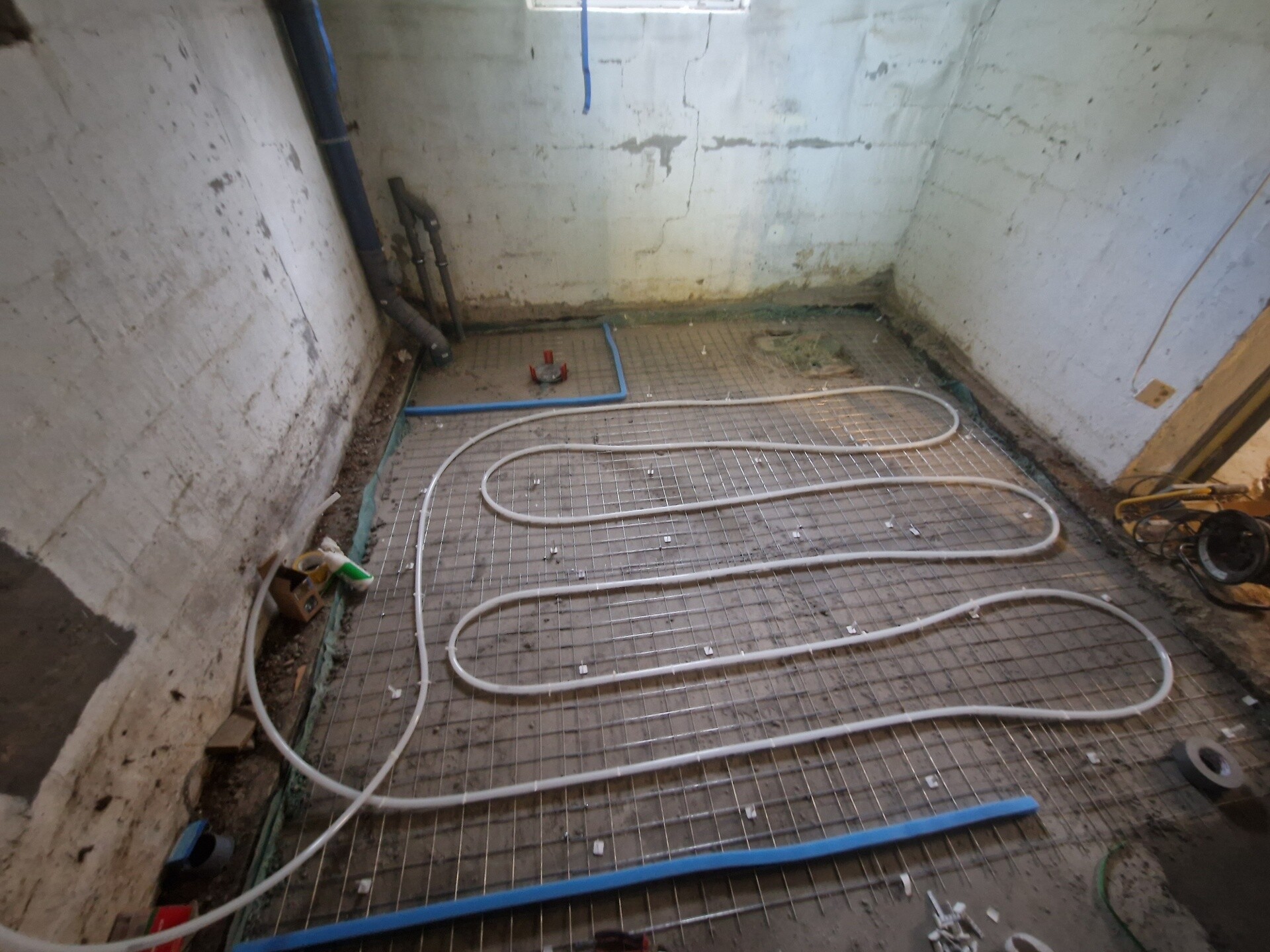

Jag har bilat ur och gjutit upp golvet i källaren och ska nu flytspackla in golvvärmeslingan. Jag körde med EPS-cement och nybörjare som man är så blev det diff på kanske 1cm från högsta till lägsta punkten över golvet. Ett tunnt lager flytspackel ligger för att få en jämn yta att utgå från.
Jag har satt ut nivåpinnar och stängt av runt golvbrunnen uppe till vänster och nedåt på bilden där det ska bli en badrumsdel som fixas separat.
Slingan är 20mm och jag tänker gå på med 20mm ovanpå den på tunnaste stället, så 40-50mm flytspackel som ska på.
Min plan är att först flyta ut ett lager så man täcker in slangen, sen dela in i 2-3 sektioner och flyta dem separat med tunnflytande upp till slutliga nivån. Funkar det tror ni, eller finns det ett smartare sätt som jag förbisett?

Är man ovan så täck allt med flytspackel upp till avspärrningar runt brunn. Skaffa handspackel och forma resten dvs fallen. Är man proffs så jobbar man med olika viskositet på flytspackel och gör den mindre flytande med med att tillsätta finsand i olika delar så får man till fallJ jhall skrev:Jag har bilat ur och gjutit upp golvet i källaren och ska nu flytspackla in golvvärmeslingan. Jag körde med EPS-cement och nybörjare som man är så blev det diff på kanske 1cm från högsta till lägsta punkten över golvet. Ett tunnt lager flytspackel ligger för att få en jämn yta att utgå från.

Ja, tänkte lägga ordentligt med tid runt golvbrunnarna men vill gärna få det slätt i övrigt.H Håbbe01 skrev:
Hänger ej med, köper man självnivellerande spackel och blandar noggrant enligt instruktioner med betongvisp och sedan kör med tandad spackel och fördela ut med så blir det inga luftblåsor heller så bli det jämt.J jhall skrev:
