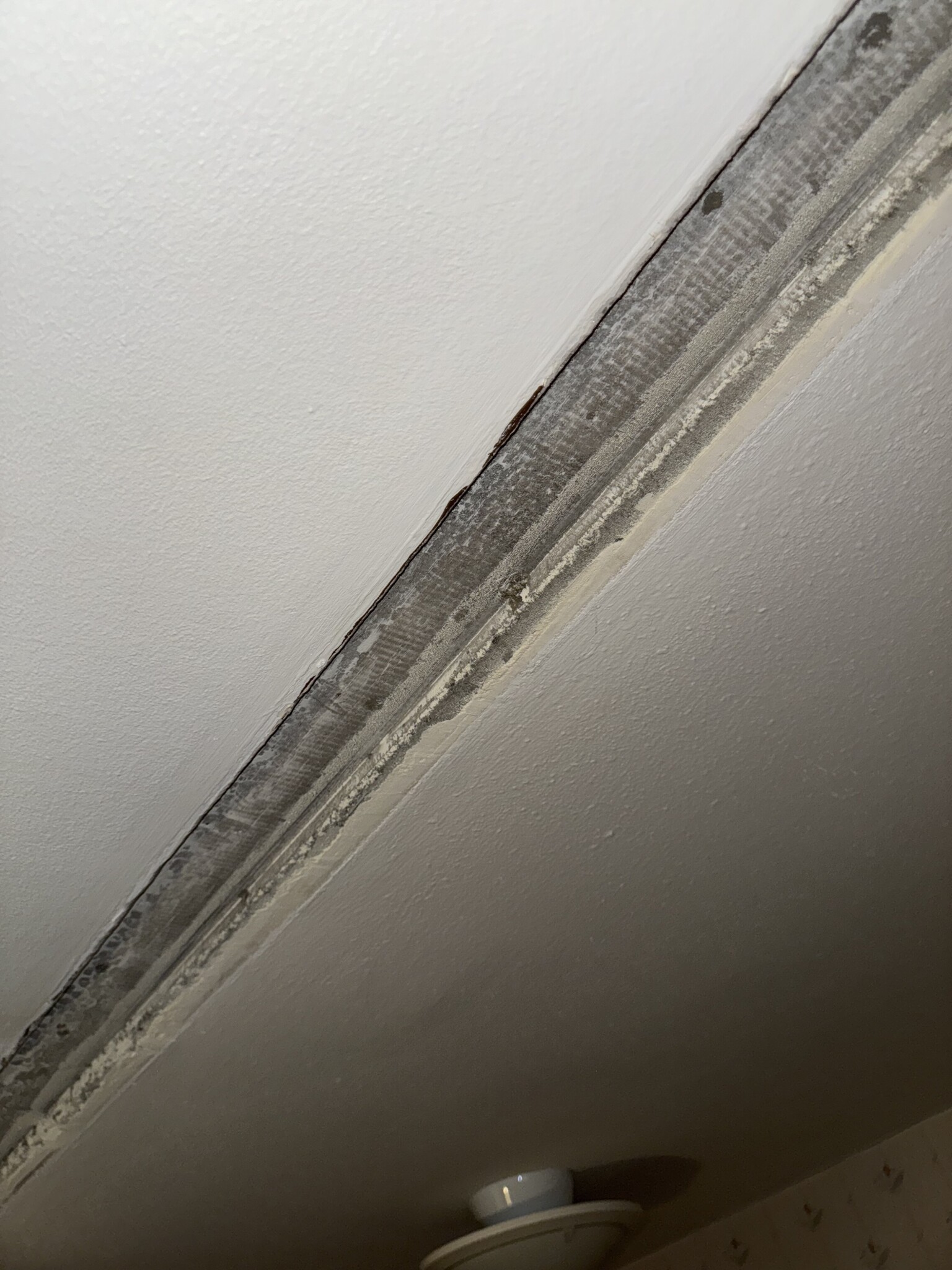

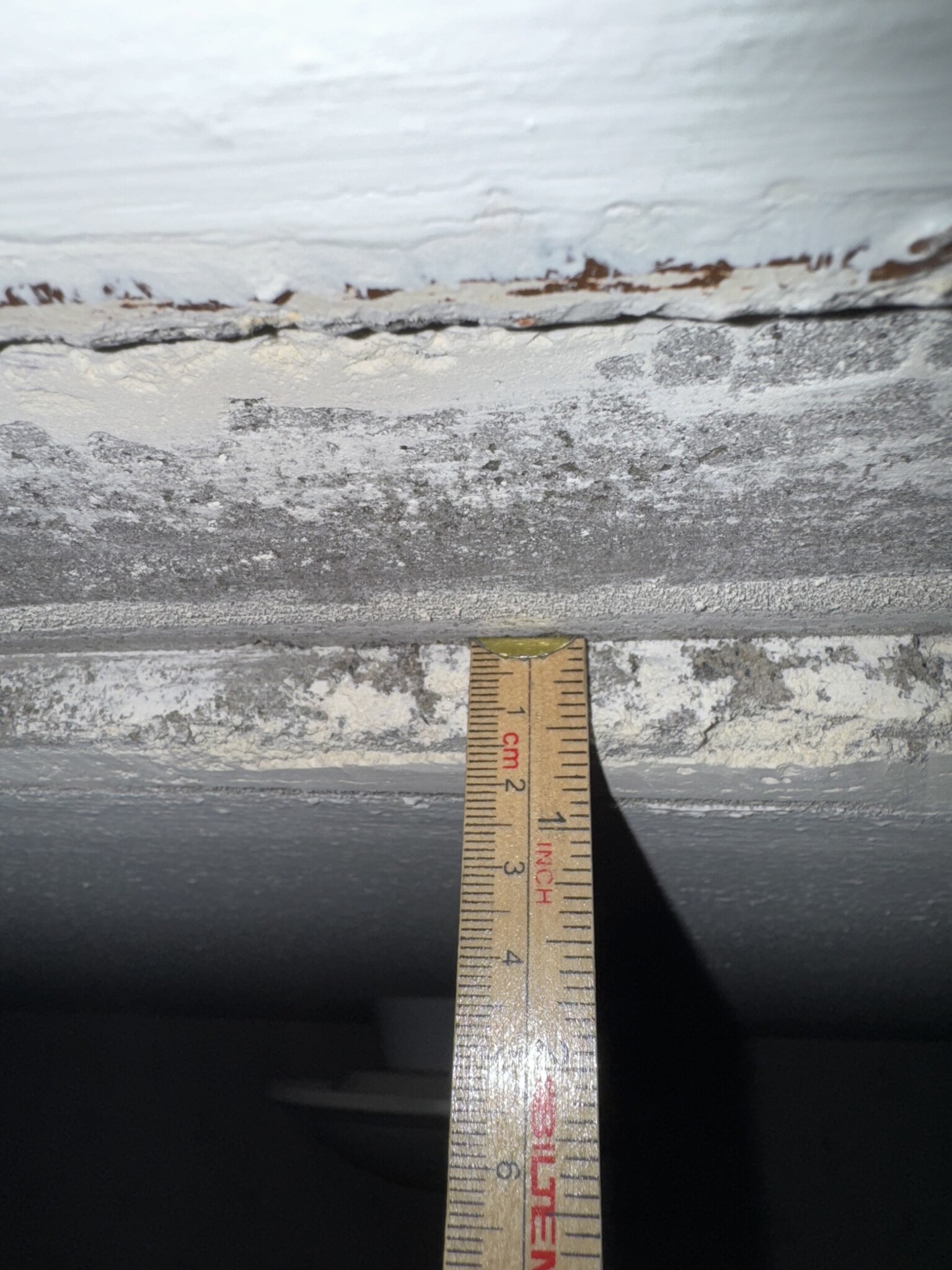

Jag har tagit ner en gammal skiljevägg mellan hall och kök i en lägenhet och kvar blev denna fåra i taket som är nästan 2 cm djup, dessutom är taket på hallsidan lite lägre än på kökssidan. Hur löser man det på ett snyggt sätt?
OK mät och skriv upp. Det finns vinkellister för innerhörn och ytterhörn i olika dim. En tur till en välsorterad brädgård kanske kan ge något. Passar det inte direkt på bredderna, så går det att kapa på längden och puttsa/fasa av en kant.J Johannes Nylander skrev:
Hade något liknande problem hos morsan. Där tog jag en vanlig 22*120 som jag fräste ur på den sidan där taket var som lägst. Sparade några mm av brädan bara ca 30mm brett. Fasade av andra sidan bara för en snygg radie. Betsades sedan i lämplig kulör
