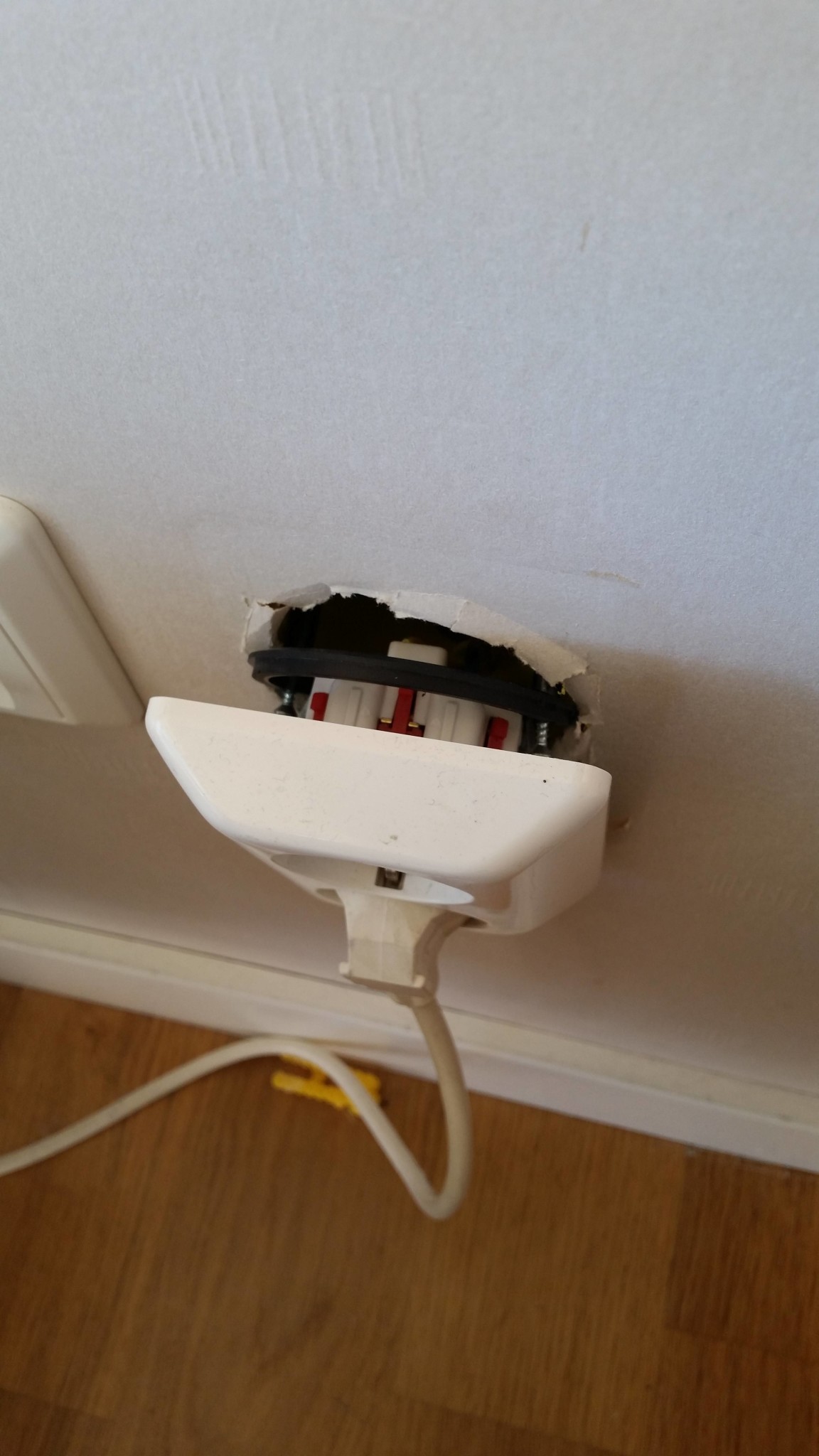

Sprucken installationsdosa bakom ett öppet vägguttag med ansluten sladd.
Själva koppen innanför vägguttaget har spruckit . hur byter man ut det?

En enklare lösning om dosan är hel förutom att ringen lossnar är att skruva fast uttaget i väggen genom de små hålen i hörnen på plåtramen istället. Det förutsätter att väggen går att skruva i (dvs inte enkelgips).
Om det bara är ett rör in så kanske man skulle kunna försöka få dit en ROT-dosa men det kan vara rätt pilligt eftersom de flesta är gjorda för mindre hål än normala apparatdosor samt att det kan vara svårt att få bort den gamla dosan.
Sitter dosan ordentligt fast kan du troligen trycka tillbaka fästringen
Svårt att se på bilden men om uttaget har fästklor på sidorna kan du använda dem.

Nej, dosan är sprucken så att hålen där skruvarna skall sitta fast är bara halva.. Fattar inte ens hur det gått till. Måste vara dålig kvalitet om det går sönder bara av att dra ut en kontakt..

Finns inga fästaklor..
Det är gips med råspont bakom.. Kanske funkar?
Prova med långa och smala skruvar utanför dosan, är det råspont borde det vara fullt möjligt.

Jag skulle nog satsat på att skruva fast uttaget direkt i väggen då.
Vid nästa renovering så kan man byta ut dosan.
Fästklor går att montera men om dosan är sprucken känns det lite vanskligt att börja utsätta sidorna för mer tryck.
