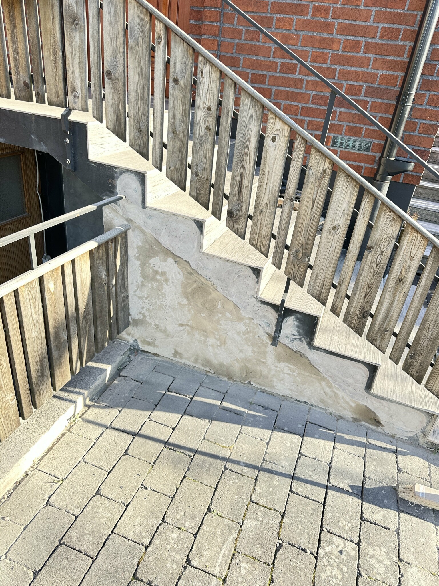

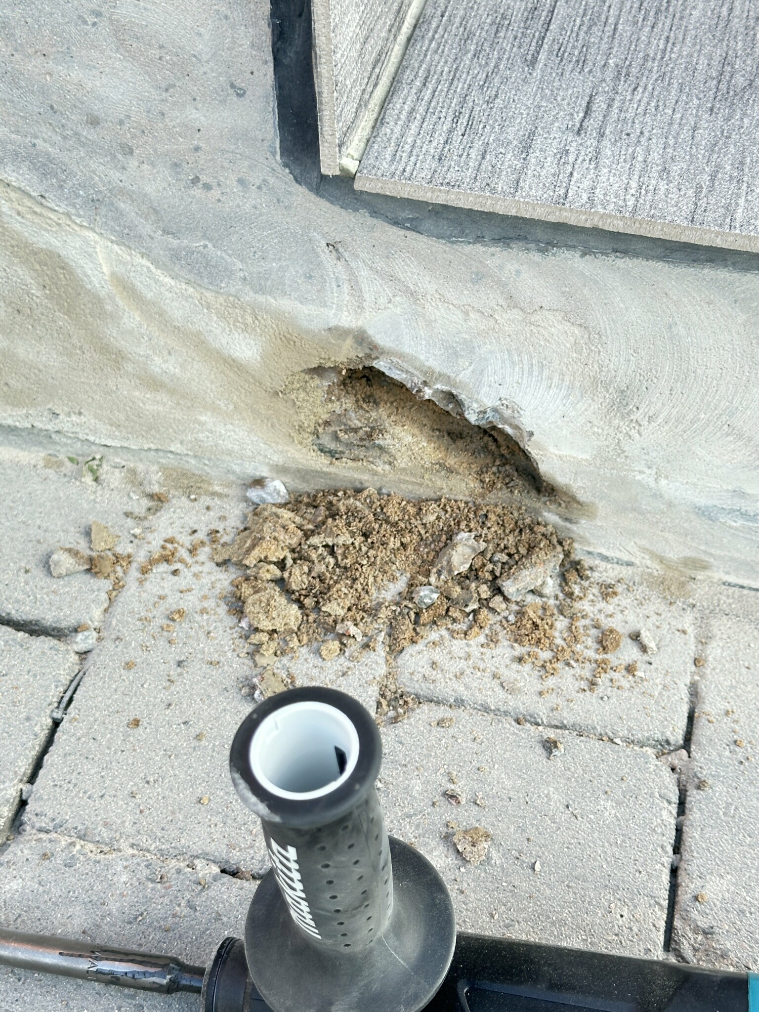

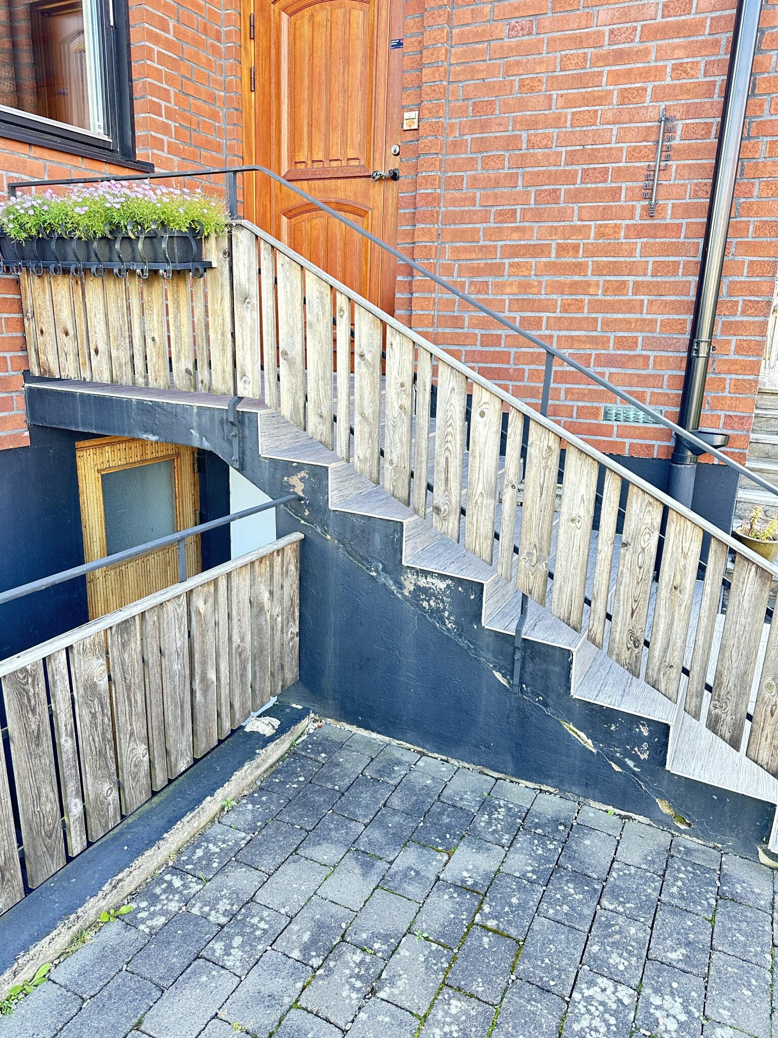

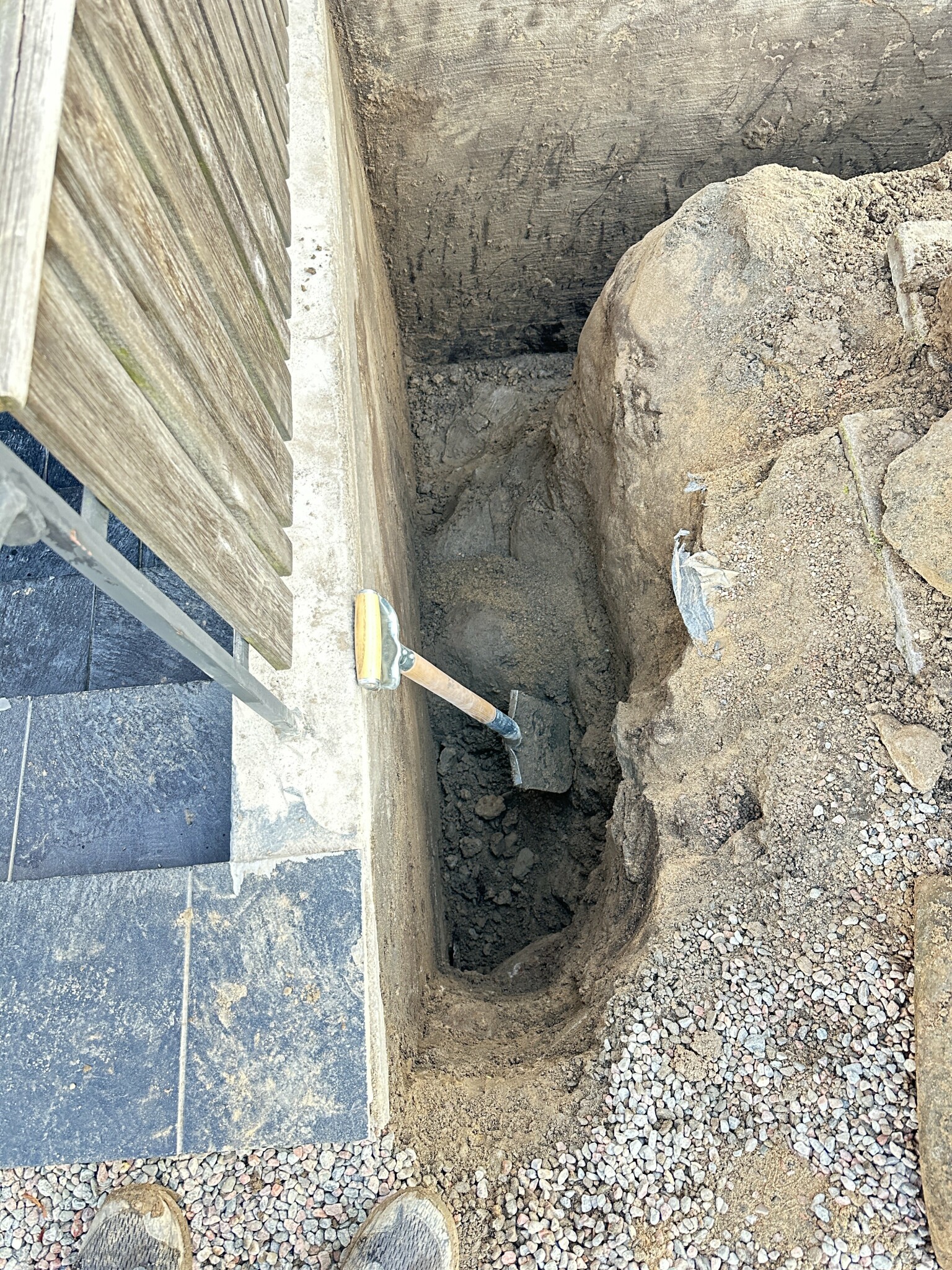

Slipat bort all gammal färg och upptäcker att väggen är genomblöt. Hade tänkt att reparera sprickan på yttre väggen med Weber REP 25 men blir nu tveksam. Ska man låta det torka först?
Vad är det för material? Kalkbruk?

Du har rejäla sprickor i väggen, du bör gräva upp och åtgärda dräneringen och därefter väggen för det finns inga genvägar att bara laga i lite och måla för det kommer att bli sämre när det väl har börjat..

Har sprickorna blivit av kass dränering? Min teori var att vatten runnit ner i väggen genom sprickorna.

Ja såklart att vatten letar sig in igenom sprickorna men sprickorna har ju uppståt av någon anledning..

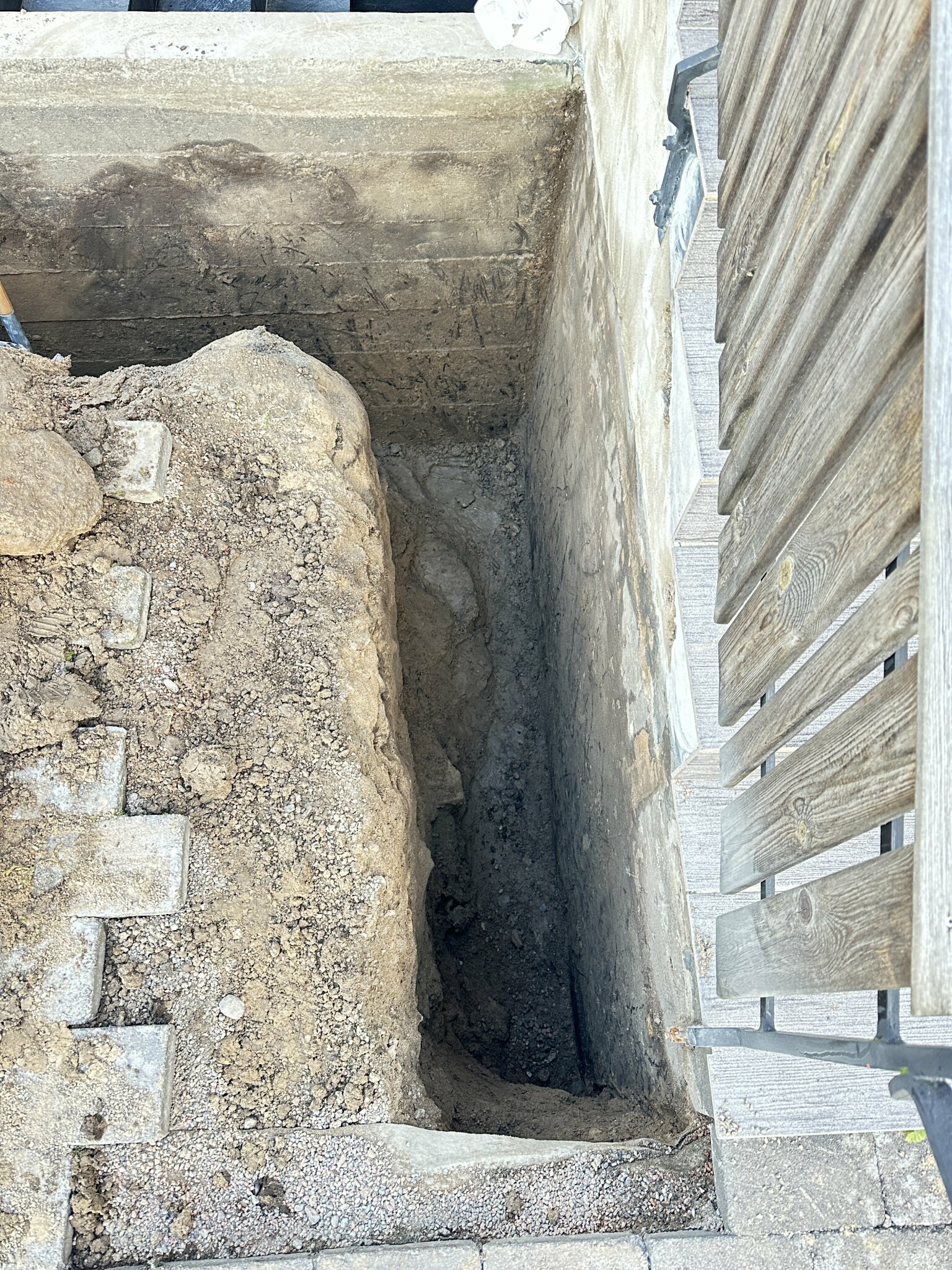

Räcker platonmatta eller ska man köra på isodrän? Har inget behov av att väggen är isolerad.
Jag ser inte riktigt vart sprickan ligger i förhållande till marknivån utanför? Som Rejäl redan nämnt behövs det troligen en åtgärd under mark för att få till det. Lutar marken mot väggen eller bort från?

Det är rakt vid ytterväggen. Ingen lutning alls.

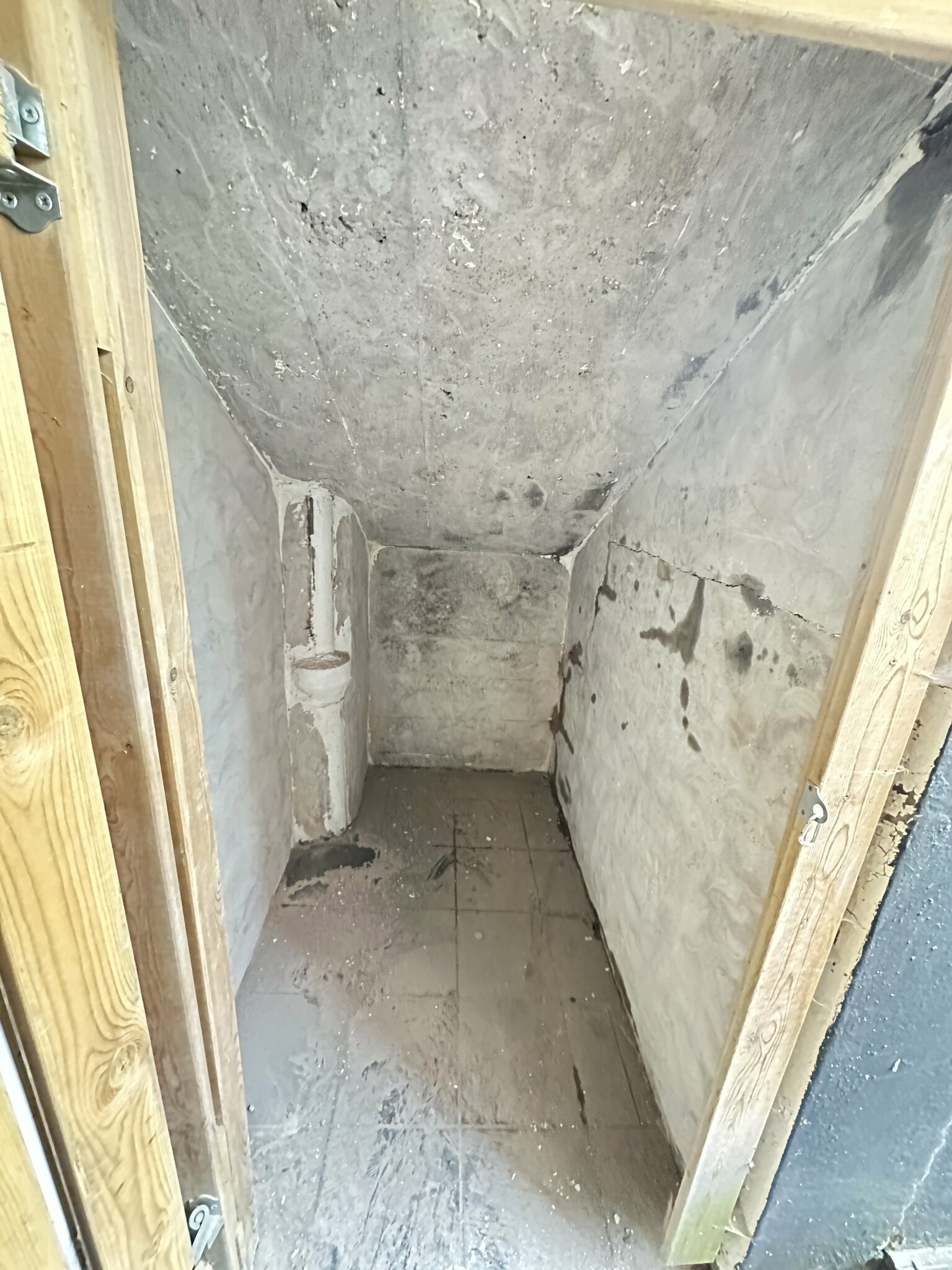

Nej Isodrän behövs verkligen inte om det är kallförråd på insidan..

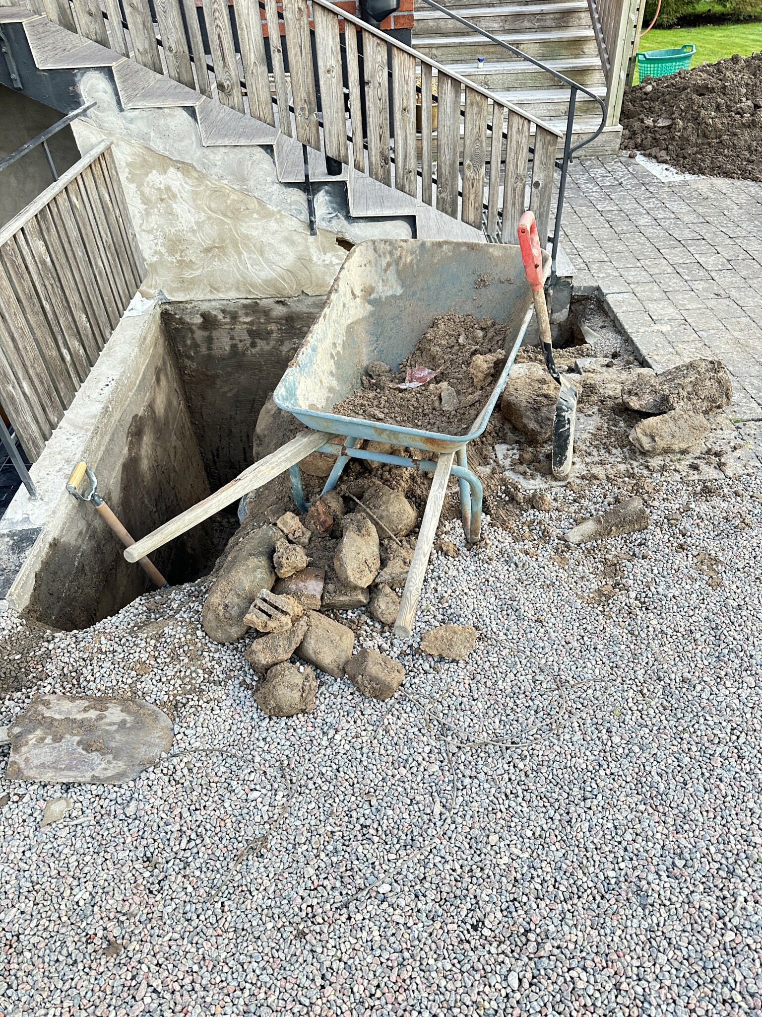

Nu är det utgrävt. Vid ena väggen är det berg i nederkant i mitten av väggen. Hur gör man med dräneringsrör i det fallet? Jag har för övrigt ingenstans att göra av vattnet än att leda röret bort från huset en liten bit.
Är det nödvändigt att lägga kallasfalt längst ner och sedan membran eller räcker det med bara platonmatta? Ska mattan i så fall dras över utstickande plattan längst ner eller bara till kanten?
Utgrävd jorddike längs en husvägg, med synligt berg nära ena väggen.
Utgrävd schakt intill en vägg med synligt berg i nederkanten och ett dräneringsrör nedstucket, omgiven av grus och stenplattor.
