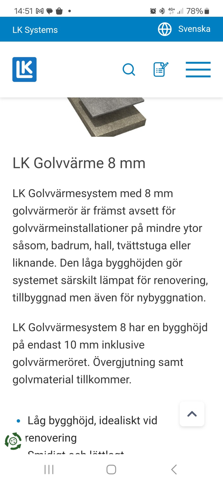

Det är väl sant! 10mm bygghöjd sen verkar det ska flytspacklas.V Vector skrev:
Ett jäkla projekt det här. Jag tänkte välja plattor, köpa lite verktyg och börja bila bort det gamla möget, men det ballar ur
Mot ena anslutande rummet har jag 7-11mm jag kan höja för att få jämnt golv. Mot andra rummet är det ganska exakt som det ligger nu.

Floore har ju sin lösning med färdiga skivor med spår i som bygger 13mm. Det kanske blir lösningen! Tyvärr bygger det ju upp i höjd, samt att det blir dyrare installation med shuntventilen (skulle haft elspets på den men då blir det dyrt). Fördelen är att man spar in jättemycket jobb med att antingen fräsa ner nya rörslingor i betongen, eller flytspackla in golvvärmeslingor.
Varianten med lågvoltsgolvvärme i fixet stryker jag nog.
https://floore.se/produkt/floore-kit-13-mm/ med dessa skivor som ska bygga 13mm så bör ju även värmen bli effektivare än att ha slingorna nere i gamla betongen tänker jag?
